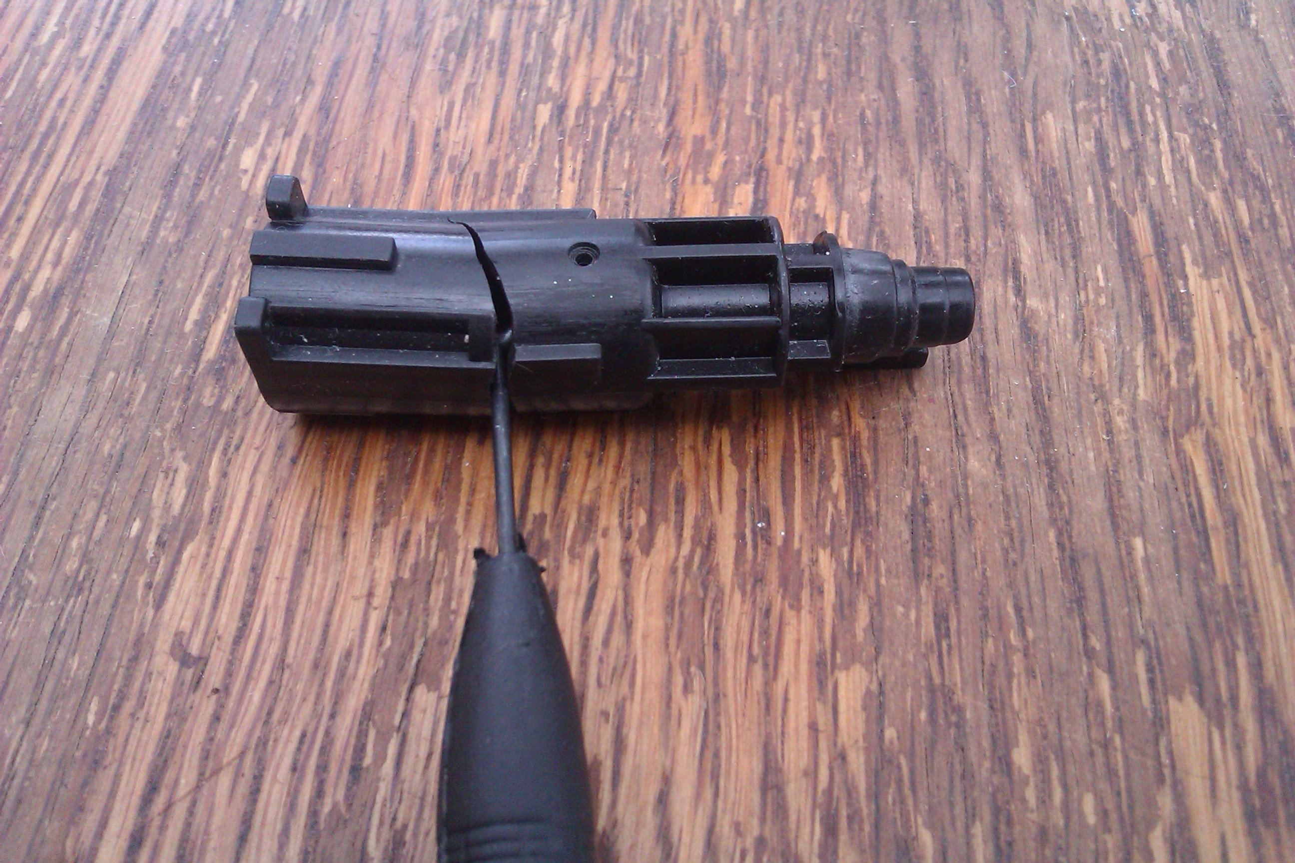

Pokročil si nejako ? Mne momentálne štrajkoval glock a nevedel som prísť na problém prečo ho občas neobtiahne a klesá výkon.
Nakoniec to bola prasknutá tryska trochu netradičným spôsobom. Skús skontrolovať celú blowbackovú jednotku , hlavne ale ústie trysky. :wink:

Na tom nie je nič netradičné takto praskajú TM a WE pôvodné trysky bežne mám ich doma peknú zbierku.

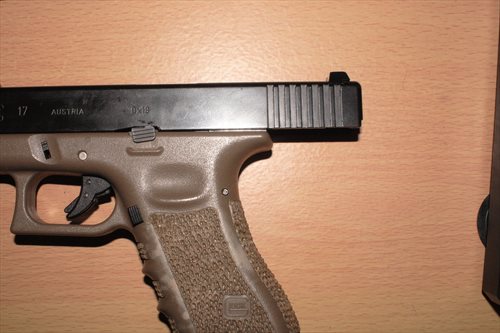

panove dovolim si exhumovat toto tema.
Dostal se my do pracek G17 od TM a ma stejny problem jako v prispevku vyse = pri obtahnuti zaveru pokud tlacim smerem dozadu a dolu jde zaver OK. Vrati se mirne dopredu a lze uvolnit pres pojistku zaveru. Pokud ale pri obtahnuti potahnu mirne nahoru tak zustane zasekly vzadu. Je treba nejdriv jemne potlacit spoust a teprve pak lze uvolnit pres pojistku zaveru.
Co s tim?
Dalsi problem je ze origo zasobniky po naplneni plynem daji max 3rany a konec. Ovsem neslysim unikat plyn... Pozivam bezny GG.
Par fotek k ilustraci situace.
Poznámka: zaver ve spravne poloze

Poznámka: zaseknuty zaver vzadu

Je ram zrejme vychozenej BBhousing, nebo opotreobovany tahlo spouste, kazdopadne je evidentni ze je problem zde. tahlo spouste se po ceste zaveru dozadu resetuje, resp resetuje spoust, no a nekde je us malo mayerialu, omrkni to.
ohledne zasobniku, nedal do napustnich ventilju zvenku nejakej chytrolin gumovy okrouzky do napustniho "otvoru" ? dokazes zvazit kolik presne naplnis plynu do zasobniku, tzn (vahu po naplneni) - (vahu prazdnyho)?

Cau Dogu - nakonec se na to podival kamos co dela plynaky... Potvrdil my moji domenku o "lokaci" problemu. Nakonec jenom jemne prebrousil hrany na zachytu a ono to uz jede jak ma (otazka je jak dloho to pujde - preci jenom je to uz starsi kus a ma hodne za sebou)... Bohuzel zaroven zjistil ze je praskla pistnice a tudiz cekam na nahradni dil abych mohl otestovat...
