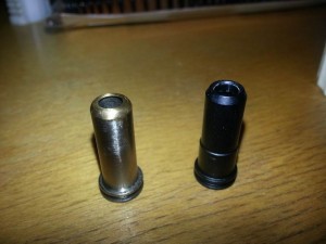

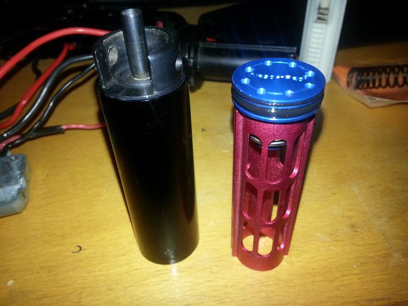

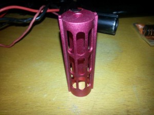

Tak jsem se konecne dostal k tomu kver kuchnout a mam par dotazu. Kdysi se mi jeden manik koukal na kver (zdali neni hop komora vyosena vuci mechaci, ...) a zabrousil mi spicku u trysky. Kdyz sem vybalil vzduchotechniku od airsoftpro (set), tak sme zjistil, ze jejich plastova tryska je delsi nez moje kovova. Bohuzel sem se v tom hrabal vecer ve 23 hodin, tak se mi nechtelo do garaze pro supleru, cili nevim delky. Jaka by mela byt delka trysky do meho kveru? (popis kveru viz priloha) - kupovan jako M16, ale kver ma original kratkou hlaven. Popripade, jak poznat ktera tryska bude lepsi...

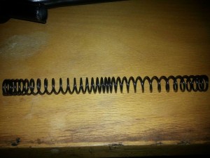

Dale se chci optat na pruzinu M130 od airsoftpro, jak tyhle progresivni pruziny patri do kveru - kterou casti do pistu a kterou na trn?

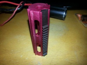

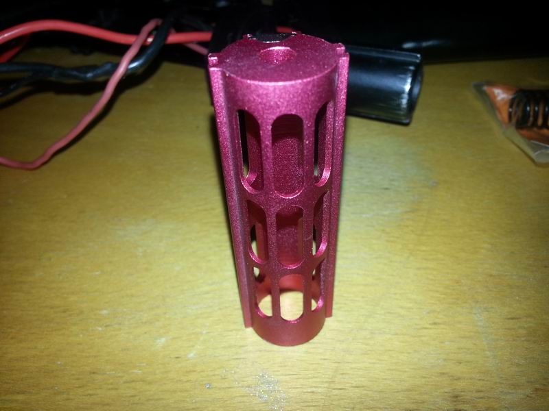

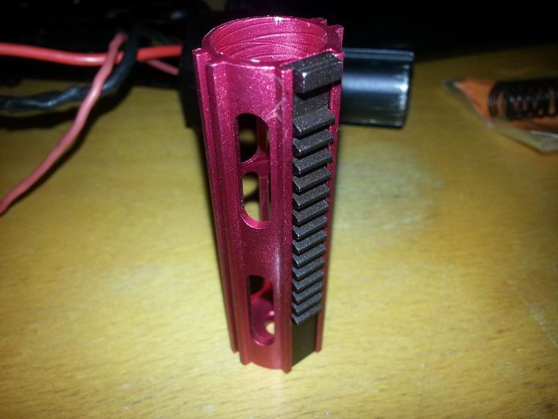

A naposledy pridavam foto onoho alu pistu, rozhodl jsem se, ze ho prubnu a po case to kuchnu a kouknu, jak se pist chova vuci mechaboxu. Vazil sem stary pist a tento ALU, ale bohuzel i s namontovanou hlavou (odpoledne hlavy sundam a prevazim), ale takhle komplet mel rozdil jen 1g (G&P pist s hlavou 30g a tento ALU pist s hlavou airsoftpro 31g)
Jinak pred upgradem sem nameril se stazenym hopem na origo pruzine 128m/s a s nastavenym hopem 124m/s ustovky, po vymene hlavne sem se dostal se stazenym hopem na 120m/s (ale nedaval sem teflonovou pasku pod hup gumu a pouzil sem zatim starou gumu, ted pri upgrade budu davat novou gumu - cili guma byla vytahana na starou hlaven) - to jen pro predstavu, ze kovova instalovana tryska asi neni kratka...
Resize of 20130424_232623.jpg [ 59.92 KiB | Zobrazeno 15159 krát ]

Foto ALU pistu
Resize of 20130424_230838.jpg [ 60.38 KiB | Zobrazeno 15159 krát ]
Resize of 20130424_230846.jpg [ 58.63 KiB | Zobrazeno 15159 krát ]
Resize of 20130424_230852.jpg [ 65.21 KiB | Zobrazeno 15159 krát ]
Resize of 20130424_232214.jpg [ 70.47 KiB | Zobrazeno 15159 krát ]

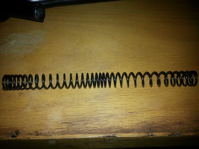

Tak prvni test se nezdaril - pruzina je asi moc dlouha (je pro AEG a SVD) a stlaci se na max a konecna, nevypusti pist
Cili bud z origo trnu sundat lozisko, nebo zkratit pruzinu

Takze prvni postrehy. Ustovka dneska na akci se pohybovala mezi 105-115m/s (meril sem ji rekneme po kazdym navratu na zakladnu, zdali si to nekde nesedlo. S kratkou vzduchotechnikou sem mel 125m/s (se stazenym hopem 128m/s). Cili asi zkusim vymenit trysku za tu airsoft pro co byla v setu, zdali se to projevi. Kdyz ne, prubnu jeste origo pruzinu z kveru a kdyz ani to nepomuze, tak vratim zpet kratkou vzduchotechniku a tenhle airsoft pro set hold pude do sveta - na kratky vzduchotechnice sem mel onu zabrousenou trysku co je kratsi nez origo plastova z airsoftpro vzduchotechniky, proto sem ji opet pouzil, protoze behala skvele.
Jinak M130 pruzinu sem musel zkratit o 3-4 zavity - ma 35zavitu, kdezto origo 30 a kdyz sem udelal test co tu nekde radil Jeff (pridelat trv na prkynko a nasadit pruzinu a na to pist a stracit, tak sem s airsoftpro M130 pruzinou pist uplne opravdu nezatlacil - chybeli tak 3mm) - diky loziskum na obouch koncich. Neni mi jasny, proc nedelaji pruziny na pouziti s loziskama a bez, nebo sem si aspon nevsiml

Nový příspěvek Re: Upgrade M16 - PJ16 SR (P&J) - prestavba na dlouhou hlaven
To je prostě potřeba odladit, nemůžeš po jednom pokusu prohlásit, že to neběhá a že to pošleš do světa. Případně zaplať někomu, ať ti to složí, pokud na to nemáš čas/nervy/náladu sám ;-)
S tou pružinou se to má tak, že to prostě někdy takhle nesedne, ve spoustě dalších případů naopak není problém. To jsou prostě airsoftový kvéry, co kus to originál, nemůžeš čekat, že to naházíš dohromady a ono to bez problémů pojede.
