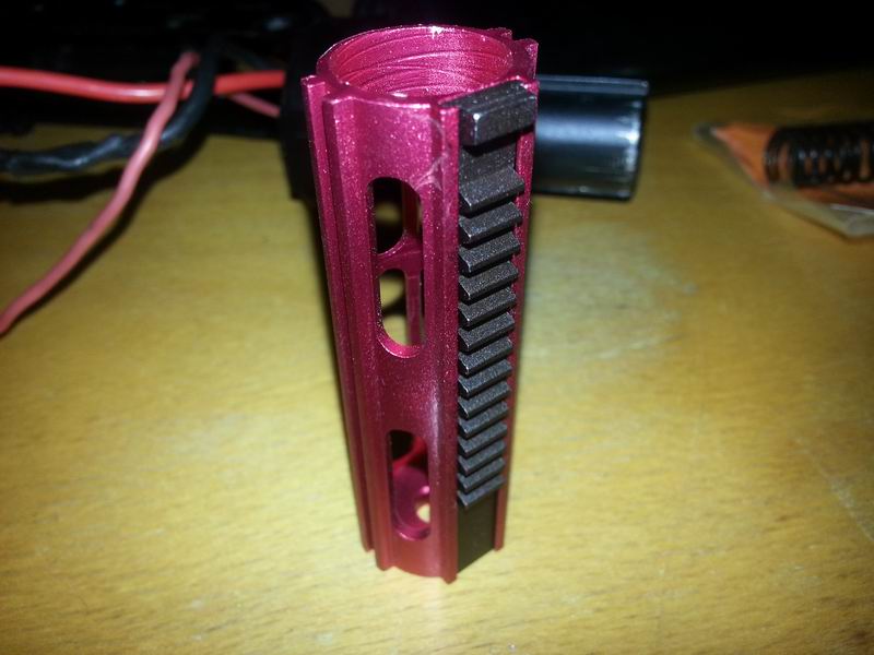

madafaka
Registrován: 25 dub 2012, 18:39 Příspěvky: 2290 Bydliště: Myjava
 Re: Upgrade M16 - PJ16 SR (P&J) - prestavba na dlouhou hlaven
mohol by si nahodit link o ktorý piest ide? pretože piest s hliníkovým telom by som ja osobne vo svojom kvére rozhodne nechcel.
edit : soorry uz vidim ze odkaz dat nemozes..tym padom ak ho nemaju v ponuke by som ho nechcel už vôbec...

Griffon
Hliníkovej píst je pozen, ten rozhodně neber, Aimtop bude stoprocentně lepší volba! Hliníkovej píst vyšoupává kolejničky v mechu a zasírá mechabox drobnejma kovovejma pilinkama.
A abych nezapomněl, sladg má sedmidenní varovnej ban, třeba konečně pochopí, že nemá psát píčoviny!

ACEMajky
Registrován: 10 bře 2010, 07:08 Příspěvky: 104 Bydliště: Liberecko
Tak jsem se konecne dostal k tomu kver kuchnout a mam par dotazu. Kdysi se mi jeden manik koukal na kver (zdali neni hop komora vyosena vuci mechaci, ...) a zabrousil mi spicku u trysky. Kdyz sem vybalil vzduchotechniku od airsoftpro (set), tak sme zjistil, ze jejich plastova tryska je delsi nez moje kovova. Bohuzel sem se v tom hrabal vecer ve 23 hodin, tak se mi nechtelo do garaze pro supleru, cili nevim delky. Jaka by mela byt delka trysky do meho kveru? (popis kveru viz priloha) - kupovan jako M16, ale kver ma original kratkou hlaven. Popripade, jak poznat ktera tryska bude lepsi...
Dale se chci optat na pruzinu M130 od airsoftpro, jak tyhle progresivni pruziny patri do kveru - kterou casti do pistu a kterou na trn?
A naposledy pridavam foto onoho alu pistu, rozhodl jsem se, ze ho prubnu a po case to kuchnu a kouknu, jak se pist chova vuci mechaboxu. Vazil sem stary pist a tento ALU, ale bohuzel i s namontovanou hlavou (odpoledne hlavy sundam a prevazim), ale takhle komplet mel rozdil jen 1g (G&P pist s hlavou 30g a tento ALU pist s hlavou airsoftpro 31g)

ACEMajky
Foto ALU pistu
_________________ M16 - PJ16 SR (P&J) kolimátor AimTop dvojitý elektrický zásobník http://www.spec-ops.cz

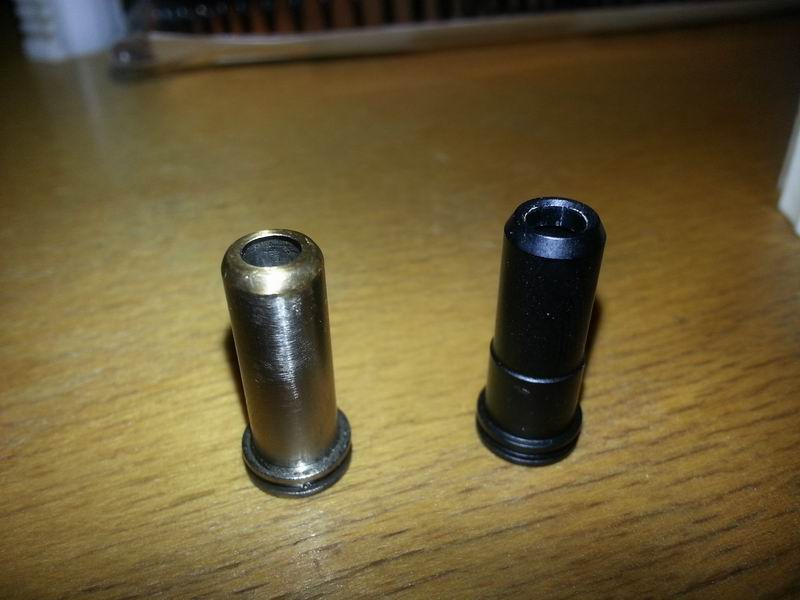

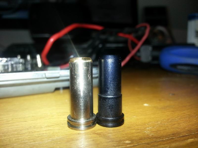

Griffon
Lepší trysku zjistíš tak, že zkusíš obě a porovnáš úsťovky. Brko se dává hustší částí na trn, jak už tady bylo xkrát řečeno.
