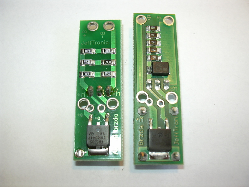

Nový příspěvek Re: Mosfet s aktivním bržděním motoru skladem
mam jiz druhou generaci desek, kde jsou zvetsene cesty a vylepsená ochrana mosfetu. Zanedlouho budou k dostani v obchodech i na mem eshopu

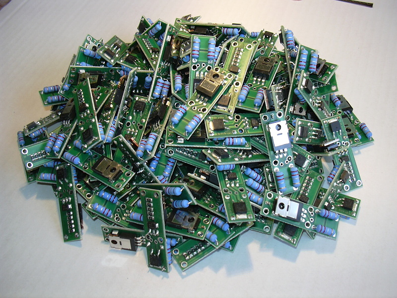

Nový příspěvek Re: JeffTron: Aktivní brzda
180ks aktivnich brzd jsem dostal z tovarny, v nejblizsich dnech casti pridam kabelaze, zabalim je a vlozim do eshopu http://www.jefftron.cz

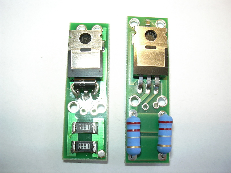

porovnani aktivní brzdy I. a II. generace. I. generace je nalevo
DSCN1562.JPG [ 161.91 KiB | Zobrazeno 51438 krát ]
DSCN1559.JPG [ 156.24 KiB | Zobrazeno 51438 krát ]
na airsoftpro maji stary popisky, uz jsem mu pred nekolika tydny posilal aktualni a stale to nezmenil. v airsoftpro je k dostani nejnovejsi generace brzdy.
rozdil je v sile cest na desce a u nejnovejsi brzdy je pridana ochranna soucastka, ktera eliminuje vysoke napetove spicky od lipolek.
rozdil je zde:
I. generace:
II. generace:
http://www.jefftron.cz/Aktivni-brzda/Ak ... elazi.html
