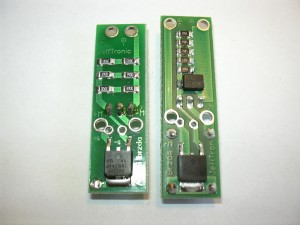

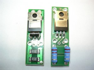

Jeff
Registrován: 28 čer 2008, 20:10 Příspěvky: 5920 Bydliště: Heřmanův Městec
 Re: JeffTron: Aktivní brzda
porovnani aktivní brzdy I. a II. generace. I. generace je nalevo
DSCN1562.JPG [ 161.91 KiB | Zobrazeno 51455 krát ]
DSCN1559.JPG [ 156.24 KiB | Zobrazeno 51455 krát ]
_________________ JeffTron - Elektronika pro AEG zbraně 21. století
