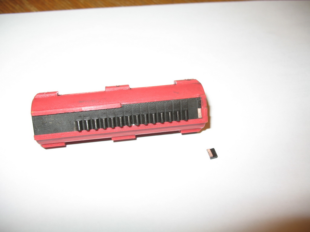

Pro zajímavost. Teď jsem se štrachal v mym AUgovi TM, ptž sestavuju upgrade na SP170 a zjistil jsem nepříjemnou věc. Prasklej hřeben pístu AimTop.
Konfugurace do teď byla 130 pružina, infinity kola od GD, lipolka, atd atd....úsťovka až 156m/s. Vystříleno cca 10 000 kulí.
Bylo mi jasný, že praskene, ale že tak brzo na 130 pružině jsem nečekal. :D
To nevím, co tam dám na tu 170tku :lol: chybí mi teda už jen píst :(

rathy píše:
Na takovy brko jedine guru se vsema ocelovyma zubama,nesmrtelnej pist 160 25bb/s drzi.Kdyz si priplatis(hodne se vyplati)a koupis s titanovym povlakem tak je jeste nesmrtelnejsi a zuby se neojedou.

Nový příspěvek Re: Jaký píst?
U starších generací AT pístů se to stávalo, teď už by nemělo.

liší se nějak konstrukce těčh novejch nebo maj líp zmaknutej materiál? ještě jsem ho v ruce neměl.
A to myslíš, že by nová generace AT vydržela na jednotlivkách i tu 170tku?
01 dub 2011, 08:47
- Od pohledu mam pocit že jsou stejný (nezadařilo se mi držet v ruce starší a novější najednou, takže porovnávam po paměti), takže to bude lepším materiálem.
- Netroufám si odhadovat, ale na 130-140 drží i v kulometech, takže by mohl.
01 dub 2011, 09:02
Příspěvky: 1084
No teda nevím Rathy, jak tvrdě jsi se s Košťákem nepohodnul, ale ty písty jsou pořád jednoznačně nejlepší, co jsem snad kdy viděl a e-shop není osobní předávka, takže bych nehledal problémy, kde nejsou...
BTW mi se taky hřebínek AT pístu rozletěl na M130... ...
01 dub 2011, 13:32
