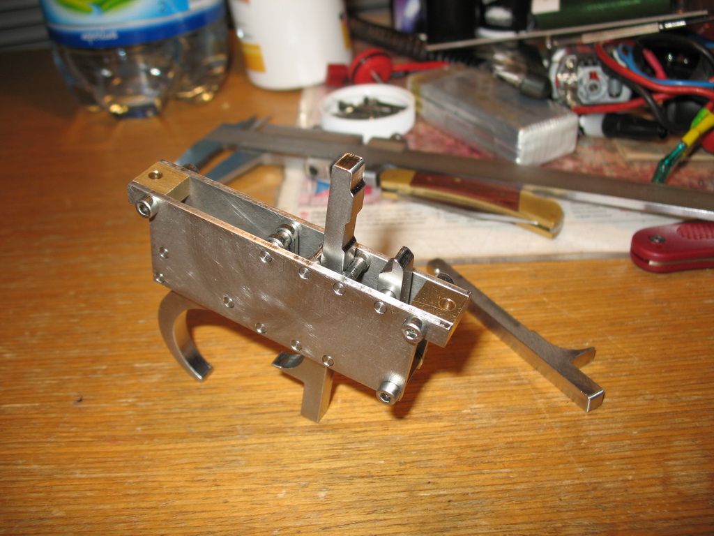

mini IMG_9352.jpg [ 243.48 KiB | Zobrazeno 14063 krát ]

kdepa si sebral toho stříbrnýho krasavce ? :wink:

to je můj homemade Rathy-trigger version 2.0 :D nerezocel ....víc info PM :oops:
