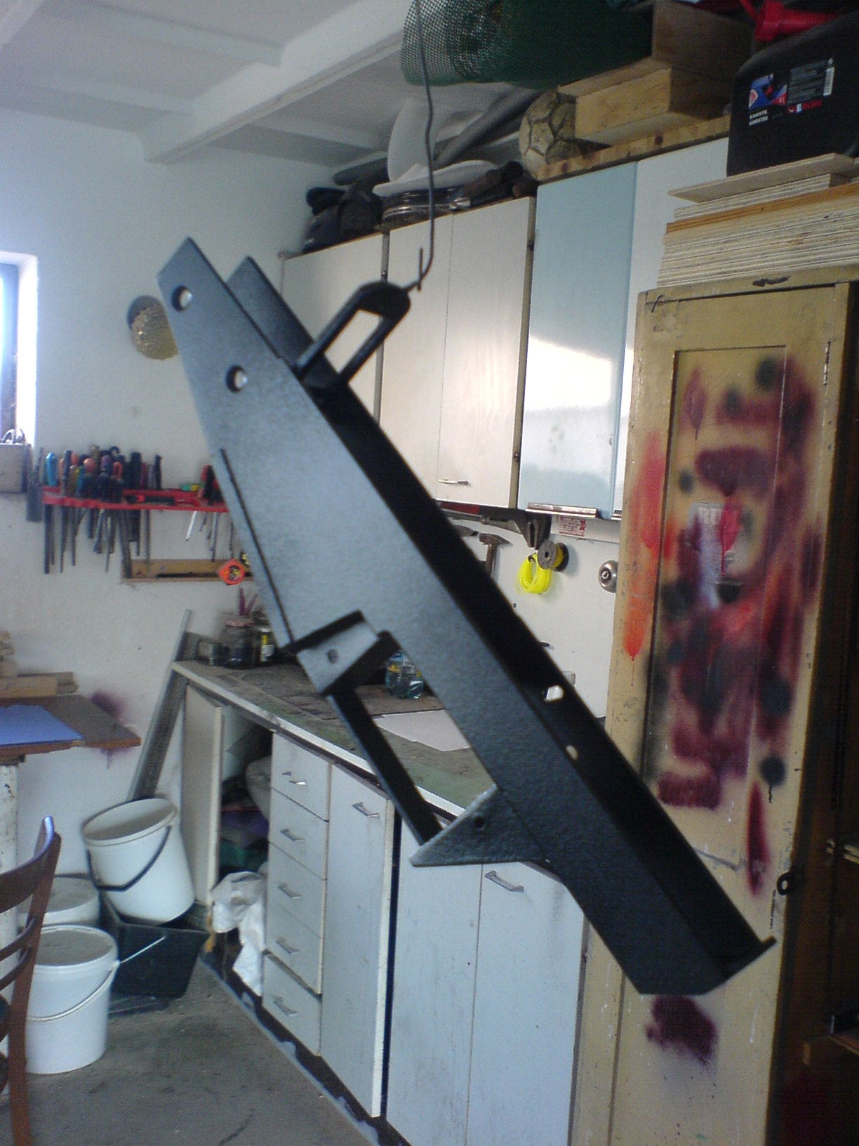

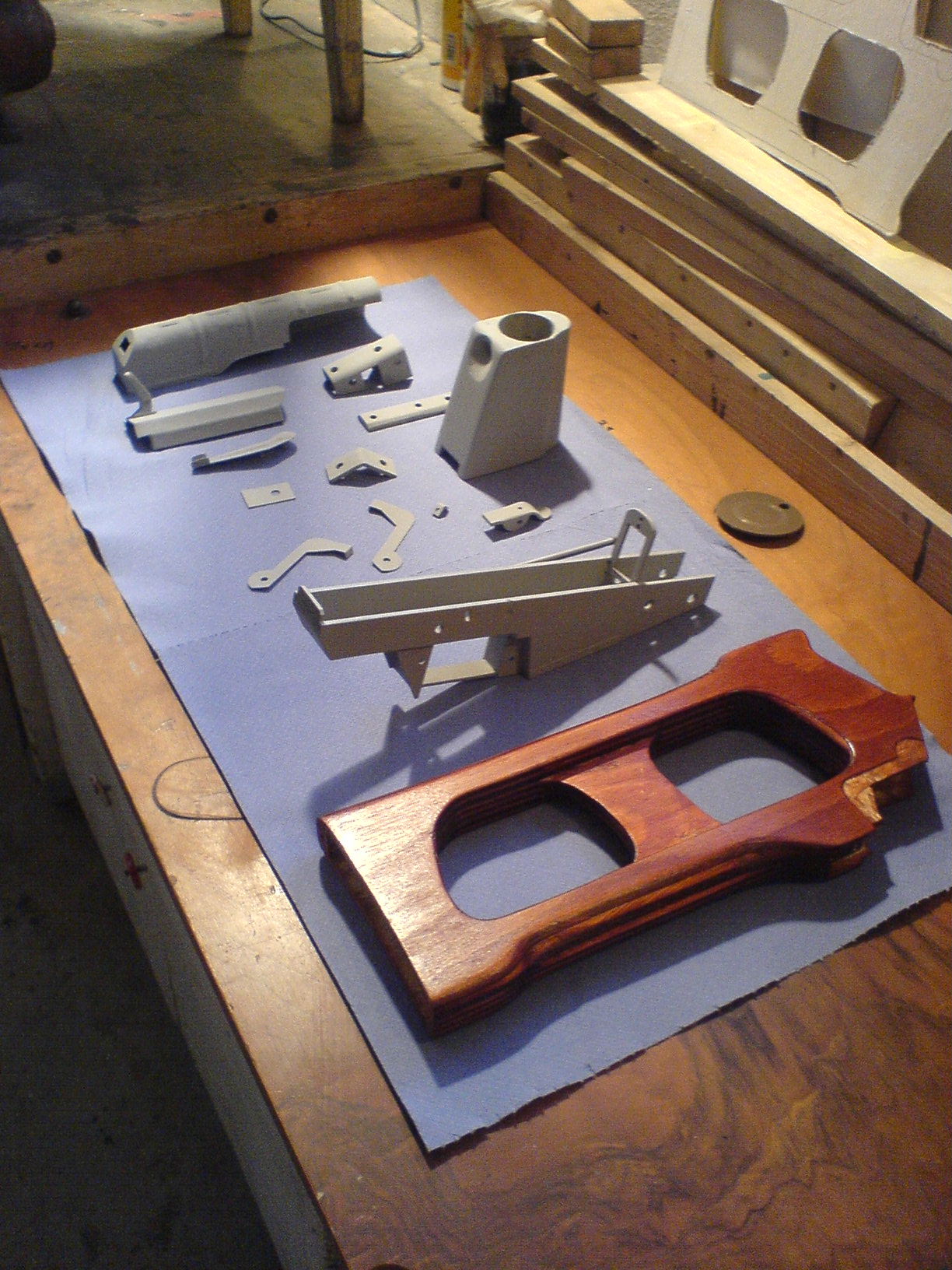

Fandím každýmu kdo se do toho dá. Sám dobře vím kolik to dá práce a nervů (já sám jsem tu pušku chtěl vyhodit oknem tak 100X) :D Moje VSS byla taky první pokus stavby a rozhodně nejsem žádný technik nebo konstruktér. S odhledem jsem rád, že jsem začal u rysovacího prakna. Jak jsem začal s výrobou já? Prvně jsem udělal všechny soustružené věci a pak přišel na řadu rám pušky (ten mi samozřejmě trval nejdéle). Pažba a předpažbí jsem řešil nakonec (myslím že každýho kdo vyrábí VSS láká prvně vyrobit pažbu, ale to je podle mě velká chyba). Mimchodem, vyrobit předpažbí je podle mě o 100% složitěší něž pažba (je to mrtě složitý díl).
Rád poradím, ptejte se :wink:

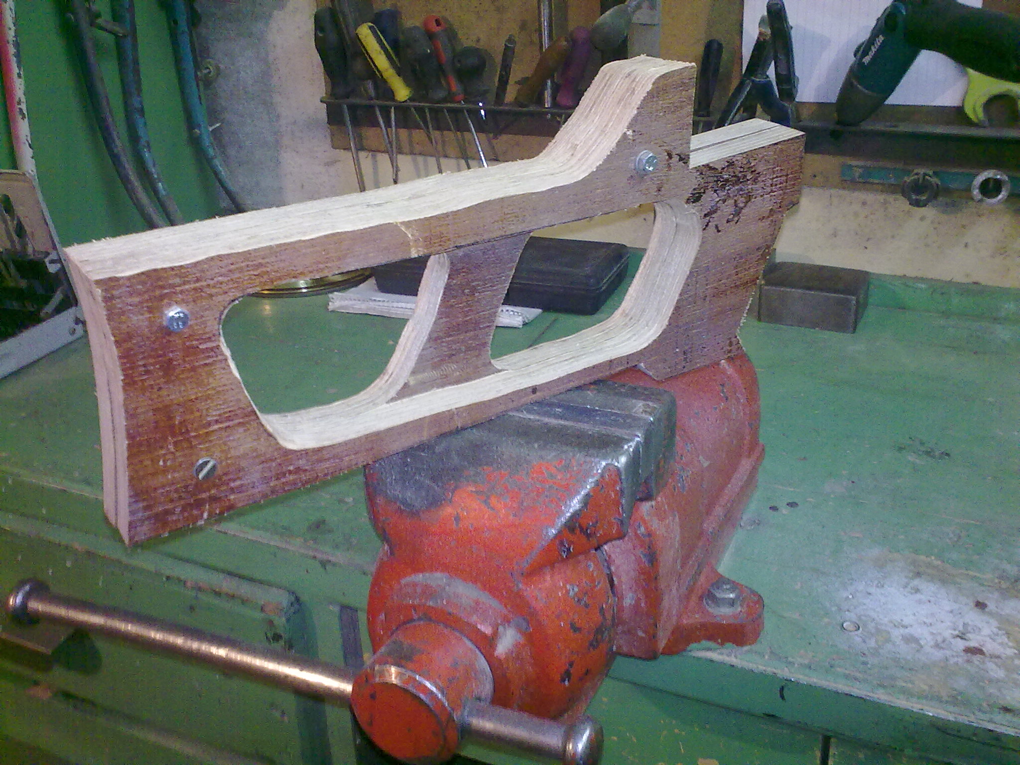

Tak tady je další můj postup, pažba je udělána na hrubo z 2 částí překližky bez povrchové úpravy.

hele pažba dobrý, ale pořád si myslím že je to nejmenší a dělůal bych to jako poslední...
Nicméně nějaký novinky ohledně výroby těla ?
17 zář 2011, 19:03
Příspěvek Re: VSS Vintorez
Zatím žádné, protože mám mimo provoz brusku i svářečku, tak proto se věnuju té pažbě.
