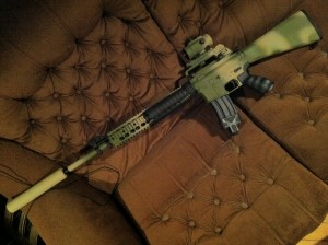

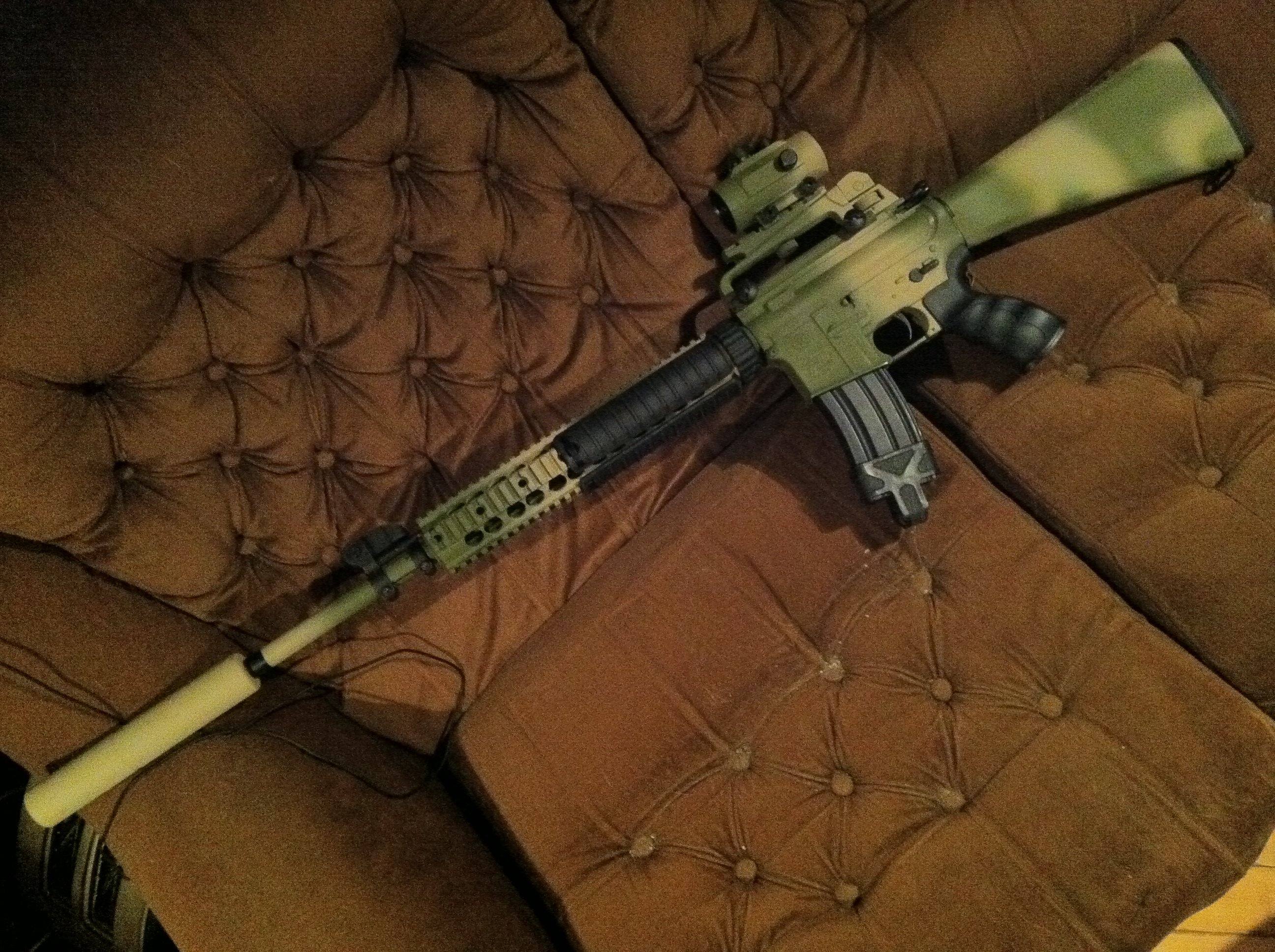

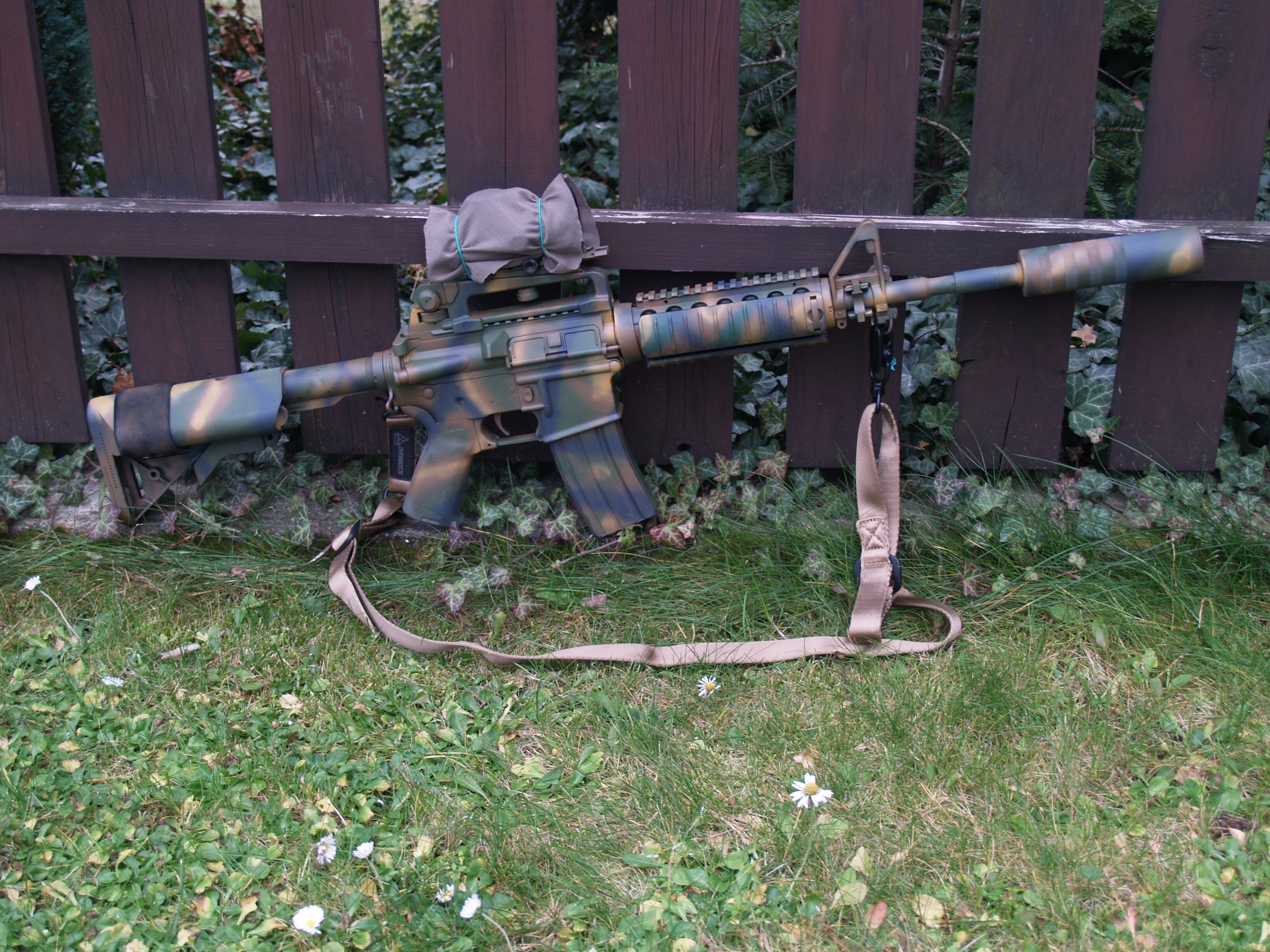

Teď jsem to dodělal... Díky za rady.
IMG_0277.JPG [ 2.09 MiB | Zobrazeno 17092 krát ]
14 zář 2011, 22:24
Pěkná kombinace barev .-) , ale stříknul bych i ty krytky RIS, klidně jen jednobarevně, ale aby nebyli černý.
15 zář 2011, 07:14
Příspěvky: 77
cartman -- mě tam chybí hnědá, něco co by to trošku ztmavilo, protože mě to přijde tak trochu moc světlé, ale jinak pěkný
15 zář 2011, 14:12
nevypadá t po zle ale ty krytky jsou fakt jak pěst na voko
15 zář 2011, 16:38
Registrován: 14 zář 2011, 22:20
To foto docela zkresluje, je to khaki zelená a písková. (maskování do trávy). Pískové krytky už mám objednané. Díky za názory.
15 zář 2011, 16:44
Zas tak to nezkresluje. Khaki je sakra světlej odstín (sám ho mám na SRku) a písková taktéž. Taky bych osobně přidal pár pruhů hnědou barvou...
15 zář 2011, 19:43
Příspěvky: 386
Ten tlumič bych ještě něčím stříknul, takhle to vypadá trochu zvláštně :)

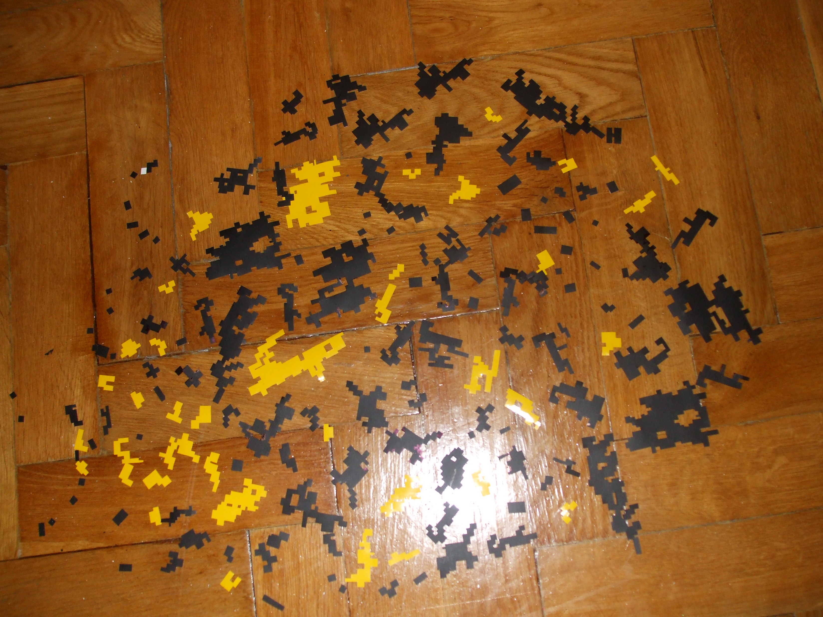

Zdravím, máte někdo zkušenosti s těmito barvami?
http://www.militaryrange.com/vyprodej/b ... reji-150ml
Vím že mi teď všichni začnete říkat že jsou krylon barvy lepší, neříkám že ne. Jen nemám tolik financí abych nechal 1500 za nástřik zbraně..
Jinak už mám pár šablonek, ale čím déle to dělám , tím více mě to štve. :evil:
šablonky.JPG [ 3.23 MiB | Zobrazeno 16543 krát ]
25 říj 2011, 11:01
Dal bych bacha na to, že toho je jen 150ml, což je při poctivý práci tak 1,5 kvéru (samozřejmě záleží na určení, ale základový barvy bych koupil dvě plechovky).
Mimochodem ty šablonky jsou samolepky? Protože jinak nevím, jak to u toho kvéru budeš držet ;) lepší na manipulaci jsou díry: http://i125.photobucket.com/albums/p74/ ... 0_7163.jpg
25 říj 2011, 17:06
digital se dělá negativem toho, co jsi tak pracně vystříhal...na youtube je spousta návodů a i na různých webech...
25 říj 2011, 17:29
jo je to samolepka :) Vytiskl jsem si na druhou stranu vzor a z toho vyřezával. prošel jsem spoustou návodů a videii. Ty tvé "díry" by mi nevyhovovali, chci to mít pořádně a se samolepkou můžu udělat udělat hezky vzor i na nerovnostech. kdybych to jen přiložil, někde by to nepřiléhalo a byl by tam takový přechod. takhle stříknu zbraň černou, zalepím místa co chci černa, stříknu oliv a opět zalepím místa co chci oliv. a nakonec hnědou, protože ta v marpatu převládá, pak to vše sloupám a teprve pak vezmu díry v samolepce a udelám sem tam khaki "čtverečky".
25 říj 2011, 18:26
Jo, to zní jako dobrej plán ;) pak určitě postni výsledek.

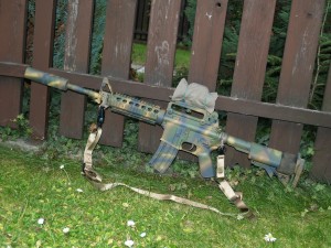

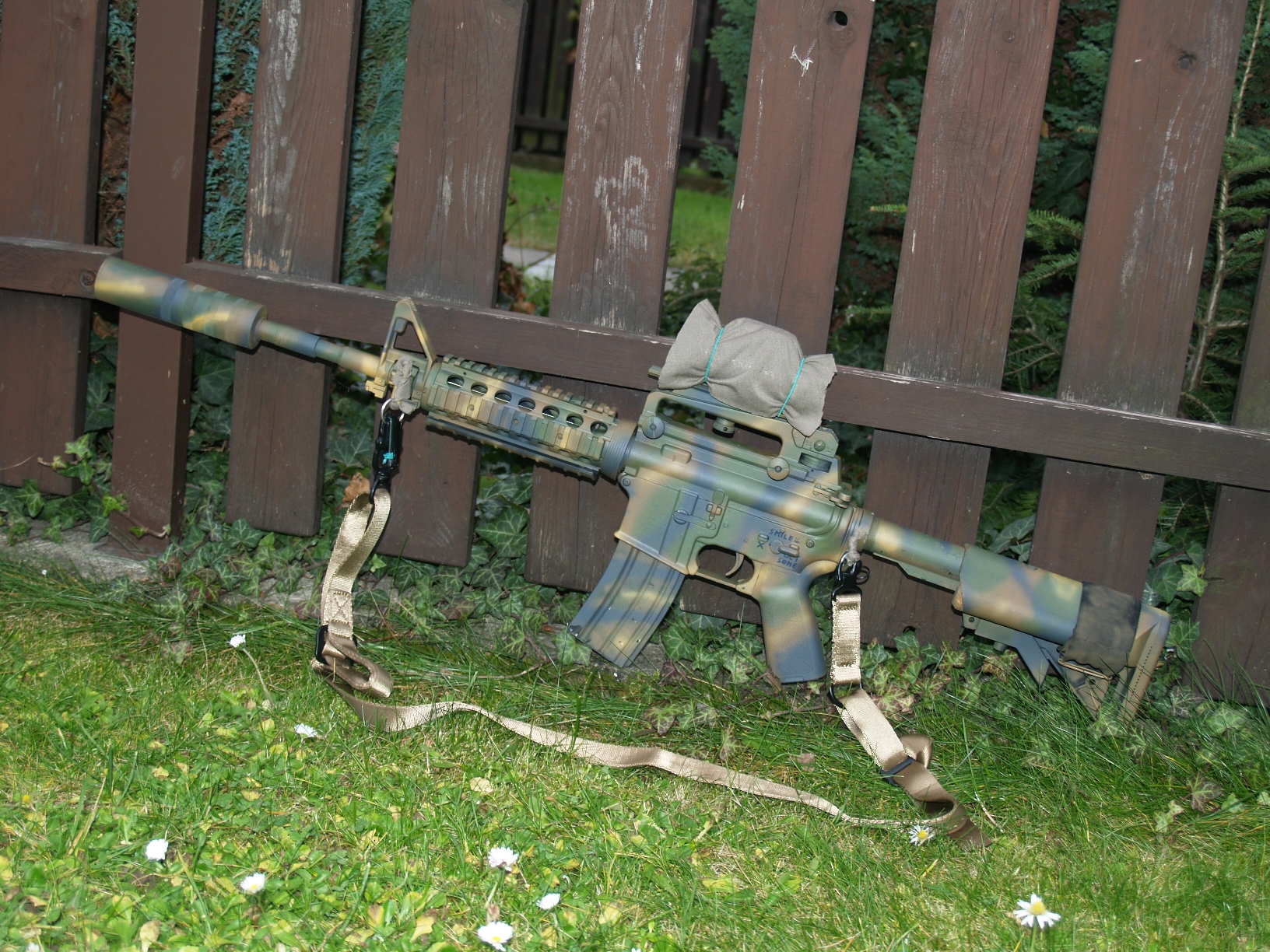

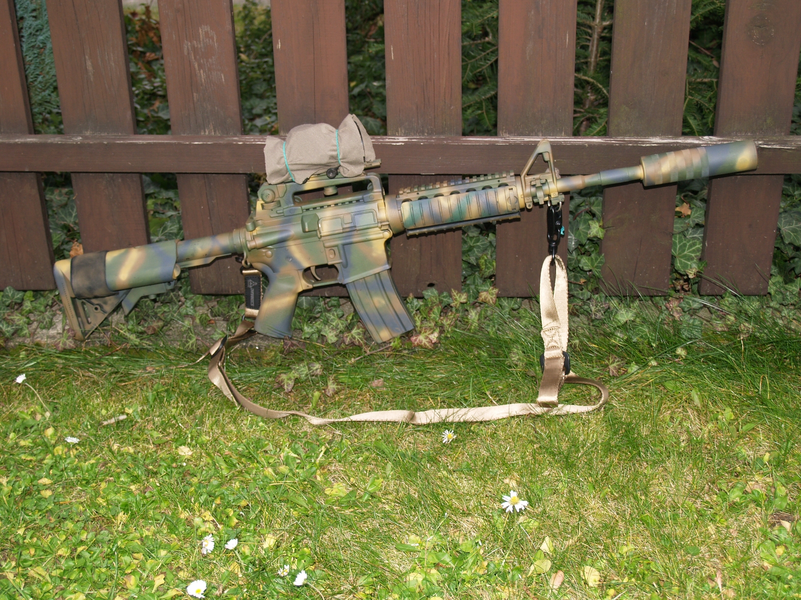

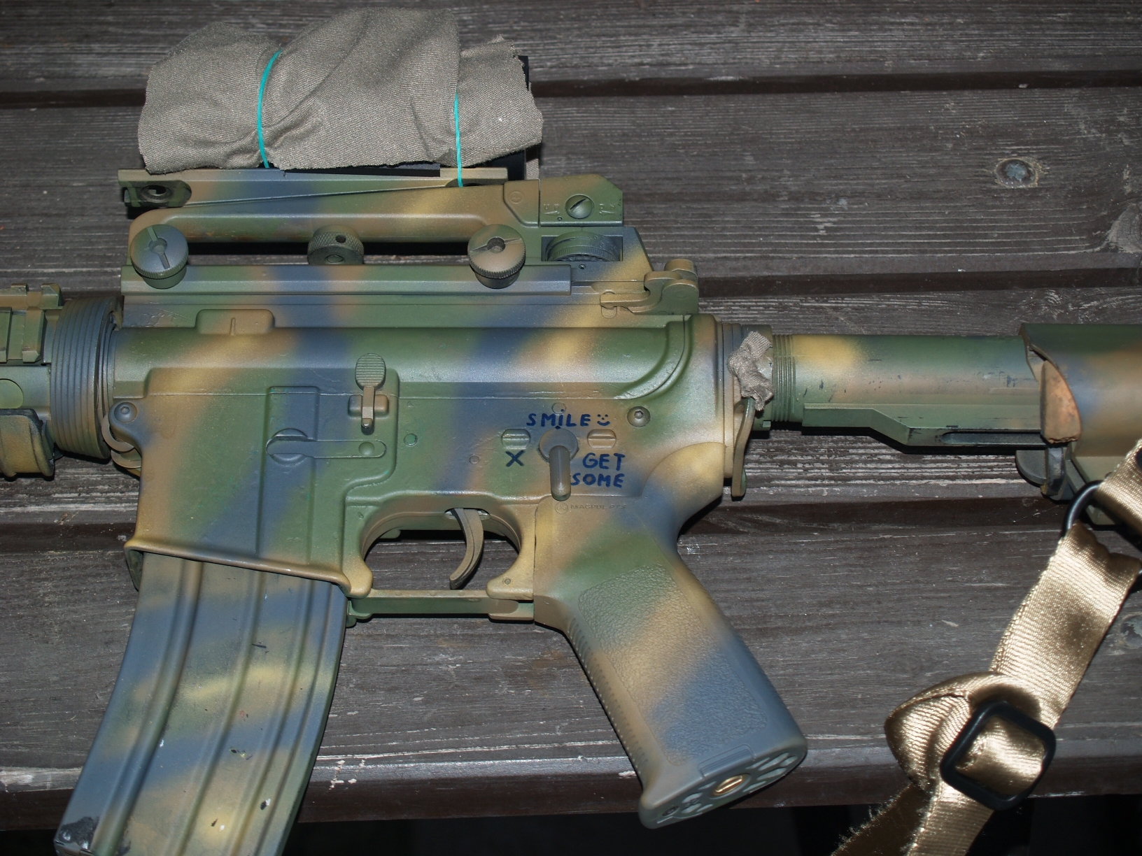

Tak jsem si taky hrál:
- staré humbroly, co s něma no, něchtěl jsem je vyhodit a drží dobře - zadarmo
-pár hodin s airbrush pistolí
-na tom lak ve spreji - matný - obi za 100,-
-nápisy u přepínače na žádost bratra :) doplněny lihovkou - nejsou prostředky na šablonu - časem
jinak účinek to má dvojí : zvedne se líbivost zbraně a druhý fakt nejdete vidět i na nějakých 15metrů pokud se nehnete a nebo nevystřelíte :D
M4-006.jpg [ 1.73 MiB | Zobrazeno 16391 krát ]
M4-005.jpg [ 1.83 MiB | Zobrazeno 16391 krát ]
M4-003.jpg [ 1.73 MiB | Zobrazeno 16391 krát ]
M4-001.jpg [ 1.46 MiB | Zobrazeno 16391 krát ]
Jára Cimrman - Jsem bezvýhradný ateista, až se bojím, že mě Pánbůh potrestá...
30 říj 2011, 16:10
Nevypadá to vůbec špatně, jenom jsem zvědavý, jak to bude na té zbrani držet.
30 říj 2011, 17:11
Registrován: 02 říj 2010, 16:21
Příspěvky: 73
Bydliště: Zlín
Tak samotné humbrolky držely dobře - přežily jednu akci bez toho laku, nicméně třeba na té trubce pažby a zásobníku to bylo už jeté, s tím lakem to nesedřu ani nehtem, vrypem jedině tvrdý ostrý předmět,ten lak je fakt dobrý, nejaké ošoupaní ohmatání neexistuje, máme akce každý týden, takže to prověřím rychle ;)
ALE je opravdu lehce lesklý, oproti matné bravě co byla jak plátno...toho laku jsou 3 vrstvy...
Jinak takový postřeh v tmavém lese pomáhají rozbít tvar nejvíc ty světlé (pískové) pruhy a naopak :) přitom se nijak neprozradí...
31 říj 2011, 19:25
Vypadá to dobře a asi to bude i maskovat :) .Ale ta hadra na optice a ten nápis centrákem je hnus když tak už bych tu optiku vzal kobercovkou.
