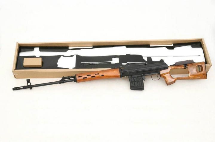

na morave se uz berou nejake predobjednavka na aeg. pry do 8000.- a pry 420fps
svdaegn.jpg [ 24.09 KiB | Zobrazeno 10351 krát ]
