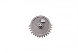

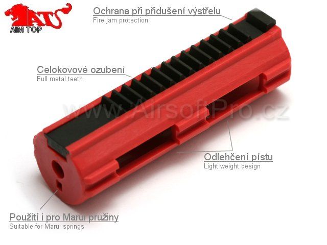

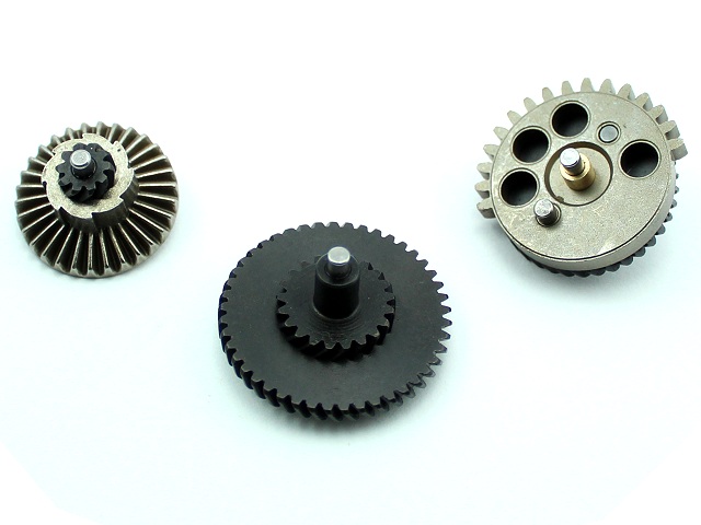

ja si idem bojednat zatazove kolieska CNC 100:200. piestne koliesko ma zuby len na jednej polovici tak ako standardne, to znamena ze piest budem potrebovat normalny 15 zubovy?
vid fotky:
CNC 100:200
http://airsoftpro.cz/eshop/product_info ... ts_id=2234
piest:
http://airsoftpro.cz/eshop/product_info ... cts_id=200
Bude to pasovat spolu?
piest_plne_ozubenie.jpg [ 36.18 KiB | Zobrazeno 10591 krát ]
CNC_100_200.jpg [ 59.24 KiB | Zobrazeno 10591 krát ]
05 říj 2012, 18:39
Příspěvky: 825
Bydliště: Česká Lípa
Nový příspěvek Re: Kedy použiť piest s polovičným ozubením ?
Ano bude.
