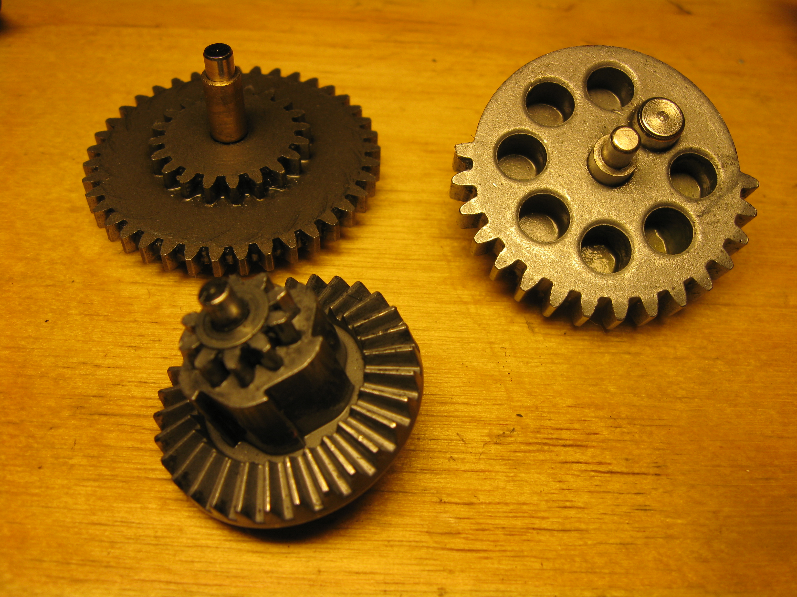

čínske kolesá sa väčšinou dodrbu keď je zle zvolená konfigurácia motor-prevod-aku, alebo keď to na chuja zložíš.
AK47 - CM02B. Zbraň má už cez 5rokov. Pred rokom a pol som do nej dal na základné kolesa M130 strunu Systema - úsťovka 142m/s.
Piest SHS celokov.hrebeň, hlava piestu základ s nalepenou dopadovou plochou z GD- bore up setu, hlava valca základ s vymeneným hrdlom z bore up hlavy, tryska GD bore up.
Všetko ostatné základ.
Tie kolesá sú ako nové! Večer postnem fotku - tento víkend som to akurát mal otvorené.
EDIT: Pardon, pozeral som si záznamy a dával som tam strunu Guarder SP120 ... čo je vlastne ekvivalent M130

White.9 píše:
Jenže, Brácha vytáhl AKčko s krabice
Zlý kus sa nájde všade ... napr. ako kamarátove CA M15, ktoré ho vyšlo na 550€ a po pár výstreloch išiel kakať piest,kolesá a hlava piestu...
... ale je všeobecne známe že čínske kvéry chodia rozladené jak prasa a treba to hneď rozobrať a skonstrolovať.
Stredové koleso je najviac namáhané a zároveň najslabšie ... na jeho zlomenie stačí fakt zlé vypodložkovanie, alebo zádus - a na ten stačí zle zložený hop.
Samozrejme nevravím že to je príbeh Ak-čka tvojho bráchu.
Ja sa riadim postupom - z krabice na merák - potom na operačný sál - odstrániť to čo vo fabrike odfušovali - zložiť a znova na merák (často rozdiel 5-10m/s .... extrém bol 134m/s po zložení oproti 115m/s z krabice s tým že sa tam nemenilo nič len O-krúžok. Zbraň SLR106 od D-Boys
Foto tých spomínanych cca 5 ročných kolies, rok a pol jazdených na SP120 ... podotýkam že majitel moc nerozumie významu krátka dávka :D
IMG_0697.JPG [ 3.3 MiB | Zobrazeno 17116 krát ]
