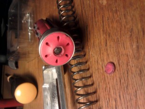

tak jsme se do toho s kamošem koukli
vymněnily tu krátkou trysku za standartní dýlku cca 21,4mm - podává bez potíží - budem ještě centrovat mech.
bohužel se z nějakého důvodu rospada hlava pístu, zatím ulít kus gumy ze středu hlavy

Nový příspěvek Re: Kompletní mechabox od Aimtopu - jakou pružinu vydrží?
Není divu. Na takové fedry je třeba poskládat díly tak, aby vydržely. Nějaká gumová hlava pístu, echt kuželová nepřipadá v úvahu. :-) Jen poznatek.
Cotulosh píše:
Mě sp160 drží guru POMka s dvojitým okolo 15 tisíc BB :)
ja si jí nevýbíral
ta je standartně v sadě vzduchařiny od airsoftpro
bohužel se u tý vzduchařiny ani samostatně u tý hlavy nepíše nic o omezení ohledně pružiny
