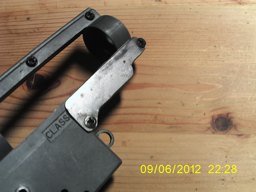

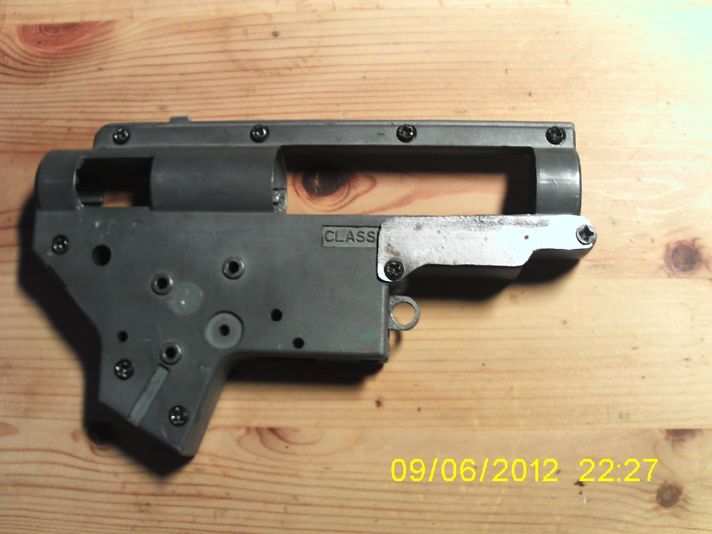

Tady to je. Sice tenhle mech právě nepoužívám, ale takhle to vypadá.
Dá se to použít i na obě strany, ale to podle místa ve zbrani. U mé GP tam jde jen jedno a třeba u ňákých čín jdou s oběma stranama vyztuženýma, což je lepší. Vemeš delší šroub a matici na druhou stranu. Seříznneš šroub, aby byl stejně jako ta matice a je to.
Možná bych i řekl, že to splňuje stejnou funkci jako SDG nebo MBlock. A když tam máž obojí, tak je to skoro nezničitelnej mech. Proto tam mám já levnej mech za 600 už přes rok a nikde nevidim žádnou prasklinku, nic.

Nejsem zrovna metalurg takže netuším jestli je to účinné :D Co na to říká zdejší skušenejší osazenstvo? ;)

hele, třeba jsem si koupil mecháč od GP za 1600,- a po asi dvou akcích se mi objevila prasklina na klasickém místě v2. mechů, tak jsem tam dal tuhle vychytávku a od tý doby se ta prasklina nerozšířila, takže to zabránilo úplnýmu zlomení.
Můžu opravdu doporučit.
