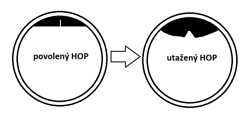

Já jsem si do SRka na silnou pružinu koupil tuhle gumu a kupodivu za tu cenu a ještě k tomu od Elementu funguje naprosto luxusně!! Bez problému zvládá jakékoliv kule od 0.2 až po 0.3 (ale zvládne i víc, protože na třicítky to mám utažený celkem málo). Nevím, jakto že jim to tak funguje a udají to za tak směšnou cenu. Jinak mají ji tam i v měkčích verzích (méně stupňů) a ty jsou pro slabší pružiny.
V příloze jsem namaloval nezvyklou konstrukvi týhle gumy. Snad to bude každému jasný - bobánek je prostě fiklej a čím víc se tlačí, tím víc se rozevírá a tím víc do hloubky můžete hop přitlačit a ono to obepíná kuličku a stabilizuje jí to ale hlavně účiněji hopuje. Aspoň podle mého názoru...

jo element gumy taky docela prekvapily, a to co popisujes smolda maj krom jinych i pdi gumky, kery mi mimochodem dost sedly, ale nemam je jeste nak vic/dyl ozkouseny (jak pdi gumy, tak dlouhodobou spolehlivost tech fiklejch bobanku, jen jedna element mi jede nejak dyl nez 10-20k bb a v poho)
jinak jeste k tem gd gumam, predpokladam ze se bavime o cernejch ... vono jedna vec je ze sou tvrdy, tusim ze primo gd udava 130+. dalsi vec je ten pokles kvality ... no a do tretice a to by mohla byt pricina, jde o kombinaci kulivo/gumka. material (coy souvisi teda s tou tvrdosti), resp povrch je dosti hladkej, takze oproti nekerejm jinejm gumkam, jako guru, nebo sil. gumky se gd guma nema uplne rada/nehopuje s hladkym, lestenym kulivem, obzvlaste pak u slabsich pruzin ... presne jak pisete, vyplej hop, pridivama pridavam nehopuje, a pak se zacne dusit pac bobanej je us moc utazenej
tot ma teorie, bit asi trochu kostrbate popsana, praktickou skusennost s tim moc nemam pac gd gumy davam obvykle jen na 140 a vic ... takze otazky zni: vykon zbrane? pouzivane streliovo?
v pripade ze kolega nademnou pouziva gg 28, tak jina guma/koule
