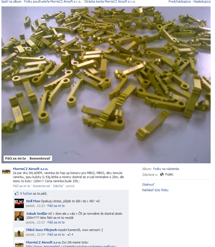

 Morris - přítlačné ramínko pro sniperky
Příspěvek Morris - přítlačné ramínko pro sniperky
no keď sme pri dostrele tak niečo aktuálne od Morrisa :D

Dobře, to že se těch 100 metrů dostřelit dá to beru, s vyladěnou zbraní to asi půjde, sice to neni moc efektivní, ale ta kulička tam doletí. Ale podle mě je naprostá blbost tvrdit, že RAMÍNKO hop-upu zvedne dostřel o 20 metrů. Tohle je argumentace morrise
Citace:
Je to jednoduche, zakladni plastove raminka co jsou ve zbrani, nedokazou zmacknout hop up gumicku na tolik, aby to zvladlo roztocit kulicku a ta melo takovy dostrel.
Nevim, ale logika mi říká, že pokud základní ramínko roztočí kuličku tak, že letí normálně rovně jak jsme zvyklí, tak pokud bychom jí roztočili víc tim jejich megatvrdym ramínkem, byla by prostě nechutně přehopovaná.

No docela bych i věřil jejich tvrzení o tom, že plastové ramínko není tak pevné a netlačí pořádně na gumičku, která tím pádem nedává kuličce potřebnou rotaci.
Morris píše:
04 čer 2012, 12:24
Příspěvek Re: Morris - přítlačné ramínko pro sniperky
A vysvětlí mi někdo, jakej je rozdíl mezi tim, když použiju pevný ramínko a tim, když necham původní a akorát hop víc přitahnu? Jako já chápu tu myšlenku, že plastový ramínko není dostatečně pevný, kulička ho ohne/zmáčkne a to pak logicky sníží efekt, ale ve chvíli, kdy to s tim plastovym ramínkem jednoduše víc nahopuju, tak se to dorovná a je vyřešeno. Jediná změna je, že když je to víc nahopovaný, tak to kuličku víc zbrzdí, ale opravdu nevěřim tomu, že tohleto udělá 20m rozdíl v dostřelu. Jo, věřim tomu, že je to lepší než původní plastový a věřim tomu, že se jim podařilo maximální dostřel vyladit na takovouhle vzdálenost, ale ten jejich popisek je fakt na přesdržku, tváří se to pomalu jak kdyby stačilo dát do základu ramínko a dostřel se zázračně zvýší na 120m.

Co zvyšuje dostřel? Hmmm tak maximální i mířený dostřel zvyšuje použitá váha kuliva, úsťová rychlost a kvalita hopu. Dál si to můžeš rozdělit na úsťovka:
- celý set válce (od pružiny, přes válec, píst, hlavu až k vodícímu trnu)
- kvalita dotěsnení (čti zpracování) komory (čím líp, tím míň tlaku ti uniká. Taky to zvyšuje přesnost- nepřesnost = rozdíly mezi jednotlivými výstřely, u AS nejčastěji úniky/ špatný hop)
- hlaveň (na prvém místě kvalita zpracování a povrchu, pak až délka / průměr)
- No a poslední nicméně nejdůležitější:
kvalita hopu.
-Jak gumka sedí na hlavni
- jestli vyplňuje dostatečně komoru (ano funguje i jako těsnění)
- jak sedí na trysce
- jak drží kuli (to souvisí s jejím materiálem, obecně čím tvrdší tím míň "přilnavá")
- jak hopuje- viz předchozí bod
s tím taky souvisí to přítlačné ramínko- váleček- podle typu gumy, některé se deformují s kulí víc, jiné míň- při stejném tlaku válečku mají různý "faktor tření" (asi nevhodný termín ale vystihuje co tím myslím)
s tvarovaným přítlačným válečkem je v kontaktu s povrchem kule větší plocha hopky, a to při válečku výrazně míň vysunutému dovnitř hlavně- tzn stačí míň energie pro vytlačení kule a přitom dostane kule dostatečný spin - o něco vyšší úsťovka ale hlavne mnohem konstantnější hop efekt.
TL;DR verze: s dostřelem a přesností ma co dělat všechno, včetně optiky, střelce, vymezovacích kroužků, uchycení hlavně / komory v těle souosost komory na válec / trysku atd... všecko souvisí se vším!
