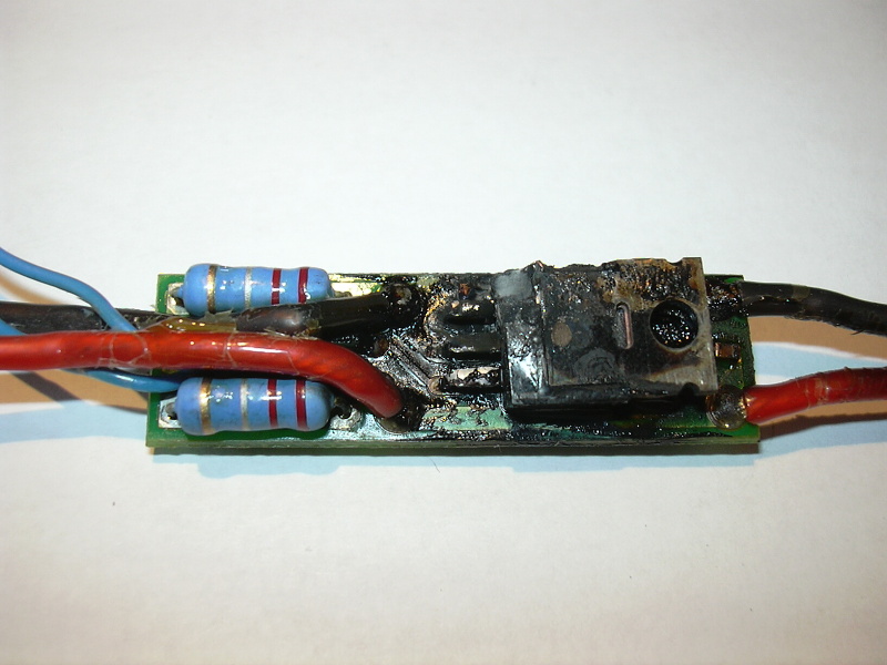

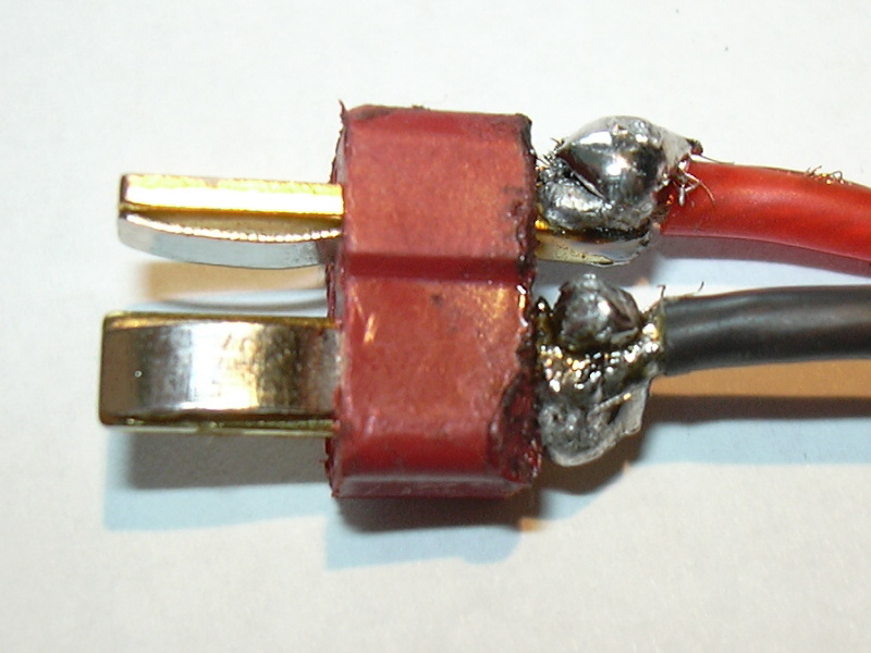

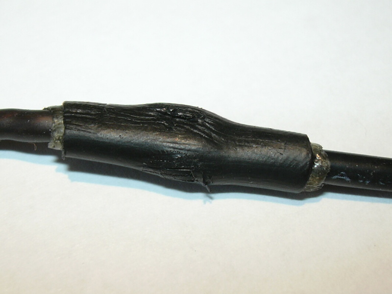

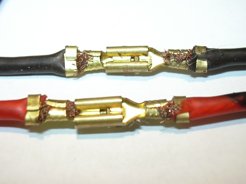

na fotkach je upravena kabelaz Aktivni brzdy od firmy Jefftron samotnym zakaznikem. Pri vyrobe se dopustil rady fatalnich chyb, ktere vedly k destrukci spinaciho mosfetu u brzdy, protoze jim prochazel vyssi proud nez je konstruovany. Chyby jsou popsany na nasledujicich fotkach.
Pod neumite zachazet s pajkou, nechce to udelat nekomu jinemu!
spalena aktivni brzda vlivem prilis velikeho proudu.JPG [ 146.38 KiB | Zobrazeno 28049 krát ]

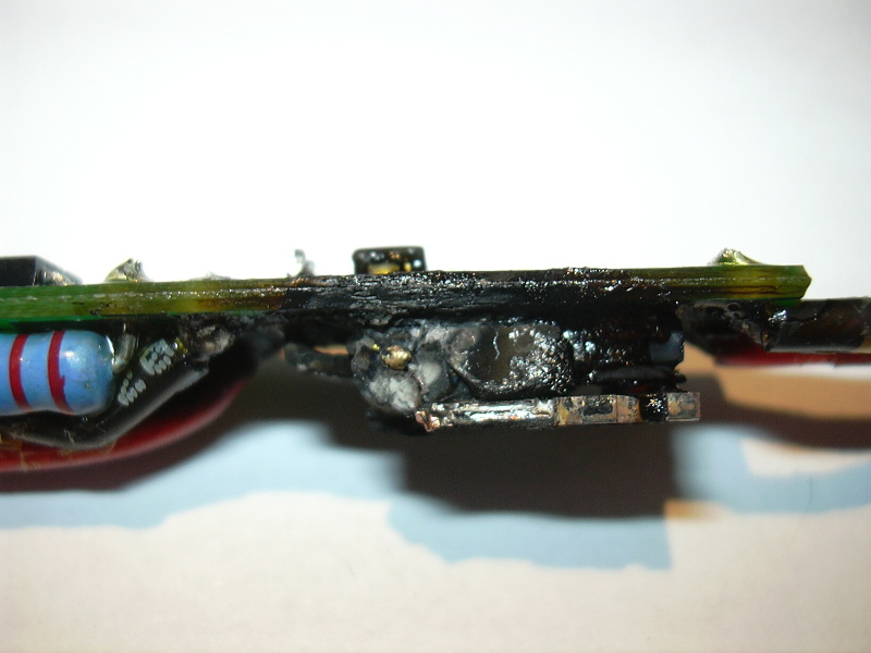

cast pouzdra soucastky se vyparila.JPG [ 118 KiB | Zobrazeno 28049 krát ]
pri horeni soucastky se roztavila i buzirka vne brzdy a je po cele desce.JPG
pri horeni soucastky se roztavila i buzirka vne brzdy a je po cele desce.JPG [ 144.46 KiB | Zobrazeno 28049 krát ]

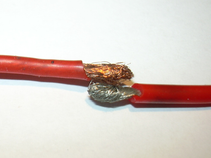

malo prohraty cin.JPG [ 143.79 KiB | Zobrazeno 28049 krát ]
cin neni protekly dovnitr zily.JPG [ 148.18 KiB | Zobrazeno 28049 krát ]
cin neni dostatecne prohraty.JPG [ 130.07 KiB | Zobrazeno 28049 krát ]

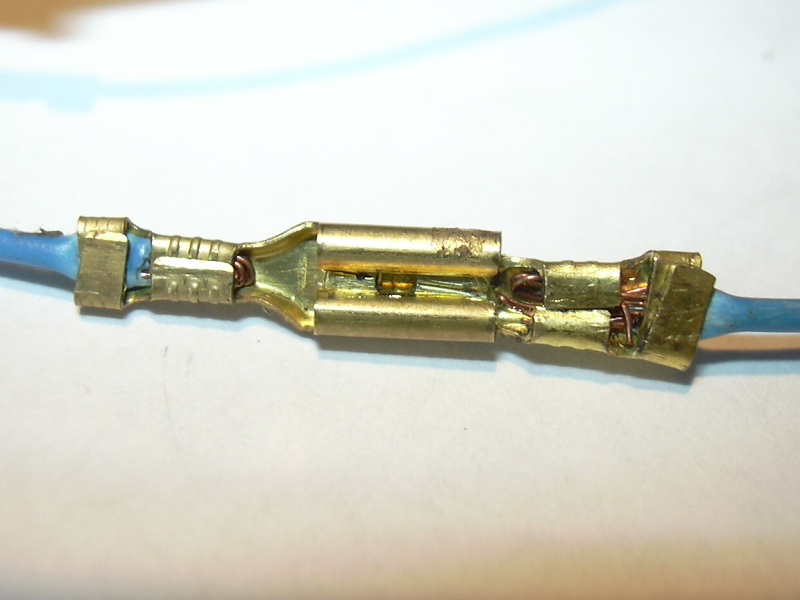

spojeni silovych vodicu je spatnymi typy spojek a nekvalitni mechanicke spojeni .JPG
spojeni silovych vodicu je spatnymi typy spojek a nekvalitni mechanicke spojeni .JPG [ 126.73 KiB | Zobrazeno 28049 krát ]
spojeni kabelu s zilou pouze kombinackama.JPG [ 112.89 KiB | Zobrazeno 28049 krát ]
spojeni kabelu pouze buzirkou pred rozdelanim.JPG [ 105.62 KiB | Zobrazeno 28049 krát ]
spojeni dvou kabelu pozue mechanicky a buzirkou.JPG [ 100.67 KiB | Zobrazeno 28049 krát ]

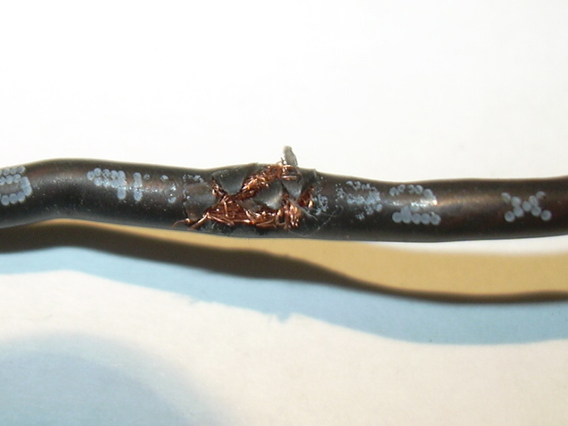

prorazena izolace vodice.JPG [ 99.09 KiB | Zobrazeno 28049 krát ]

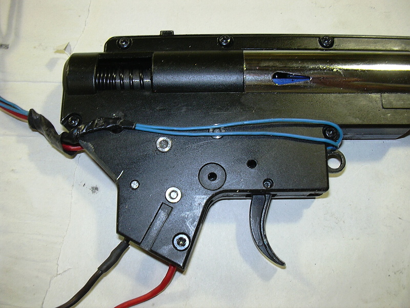

Take pridam co se me dostalo na stul, instalace mosfetu s 6 vodicovym zapojenim a ty modre signalove vodice se bezproblemu vejdou do mechu, diky tomu se vychyloval mech coz delalo neplechu a zbrouseni mechu v zadni casti od majitele tomu nepomohlo...
Popripade kdyz nekdo nema misto v mechu staci si propipat signalovy vodic ktery je jako reference + a napojit ho na vykonovy plusovy kabel uz v mechu, neni treba ho vest az k mosfetu, viz clanek:
http://www.airsoftchrudim.cz/recenze/spinani_aeg_3.html
Spatne_vedeni_signalovych_vodicu.JPG [ 221.22 KiB | Zobrazeno 27870 krát ]

Daven píše:
Zajimave, ja to takto mam a nepozoruju ze by to bylo vychylene. Myslis ze je opravdu dulezite mit to vevnitr?

Curtis: pokud máš kolem mechu dost místa, tak je to v pořádku. Jdou použít oba způsoby vedení. Záleží na konkrétní zbrani a mechu. Někdy používám kombinaci.

Curtis píše:
Daven píše:
jestli mas ustovku dobrou, tak si to takhle klidne nech, ale otevreni mechu musi byt u takoveto kabelaze peklo, nemyslis?

Vždycky by úsťovka mohla být lepší, ale v M4 už to tak špatné není (SHS 130, 140-142m/s).
Rozborka je OK, ale asi to bude už zvykem + ty kabely tam nejsou nijak na těsno, dá se s tím pracovat...
Anyway časem si chci pořídit set od tebe, teď se v tom vrtat nebudu :-)

Já to mám bokem u SRka, ale ty signálový vodiče mám ty Jeffovy mikrovlasy :D otevírání mechaboxu je v pohodě - mám tam nechanou dostatečnou rezervu, takže kabely jsou totálně mimo pole působnosti šroubováku.

Tak jako pokud je ve kvéru místo, tak mi to přijde jako lepší řešení, než to tahat vnitřkem mechu, kde opravdu není místa nazbyt, zvlášť při použití 1.5mm vodičů...
