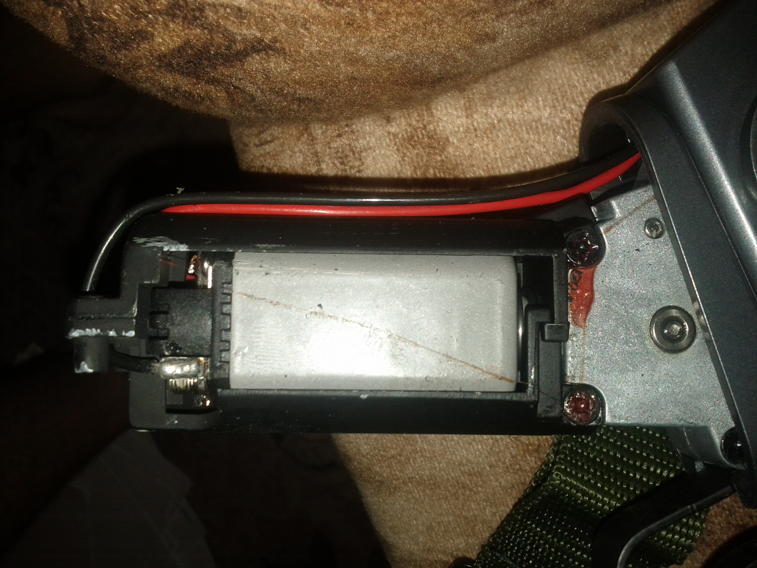

Nový příspěvek Re: Jaky motor pro AK47 do 130
V příloze zasílám foto motoru. A mohu se zeptat proč Aimtop (někdo mi říkal že častěji odcházejí)? Má nějaké extra přednosti oproti Guarderu?
motor.jpg [ 1.45 MiB | Zobrazeno 9887 krát ]
22 říj 2012, 19:13
Tohle je obyč čínský motor tahat to bude otázka je jak hlavně bude dost žrát.
