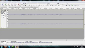

Příspěvky: 255
Nový příspěvek Re: Chrono za 30kč
Takze je to predelany. Pouzite LED i tranzistory dle 1 prispevku a tohle je vysledek.
Byl meren TM Glock 17 - manual. BB 0,20g.
Otazka je ktere piky brat do mereni.
chrono.jpg [ 194.25 KiB | Zobrazeno 26013 krát ]
17 lis 2012, 10:51

Tak chrono funguje - glock 17 TM (manual) daval 64-68 m/s. Podle papiru mel byt 70. Ale myslim, ze je to +- ok.
Diky vsem za rady.
