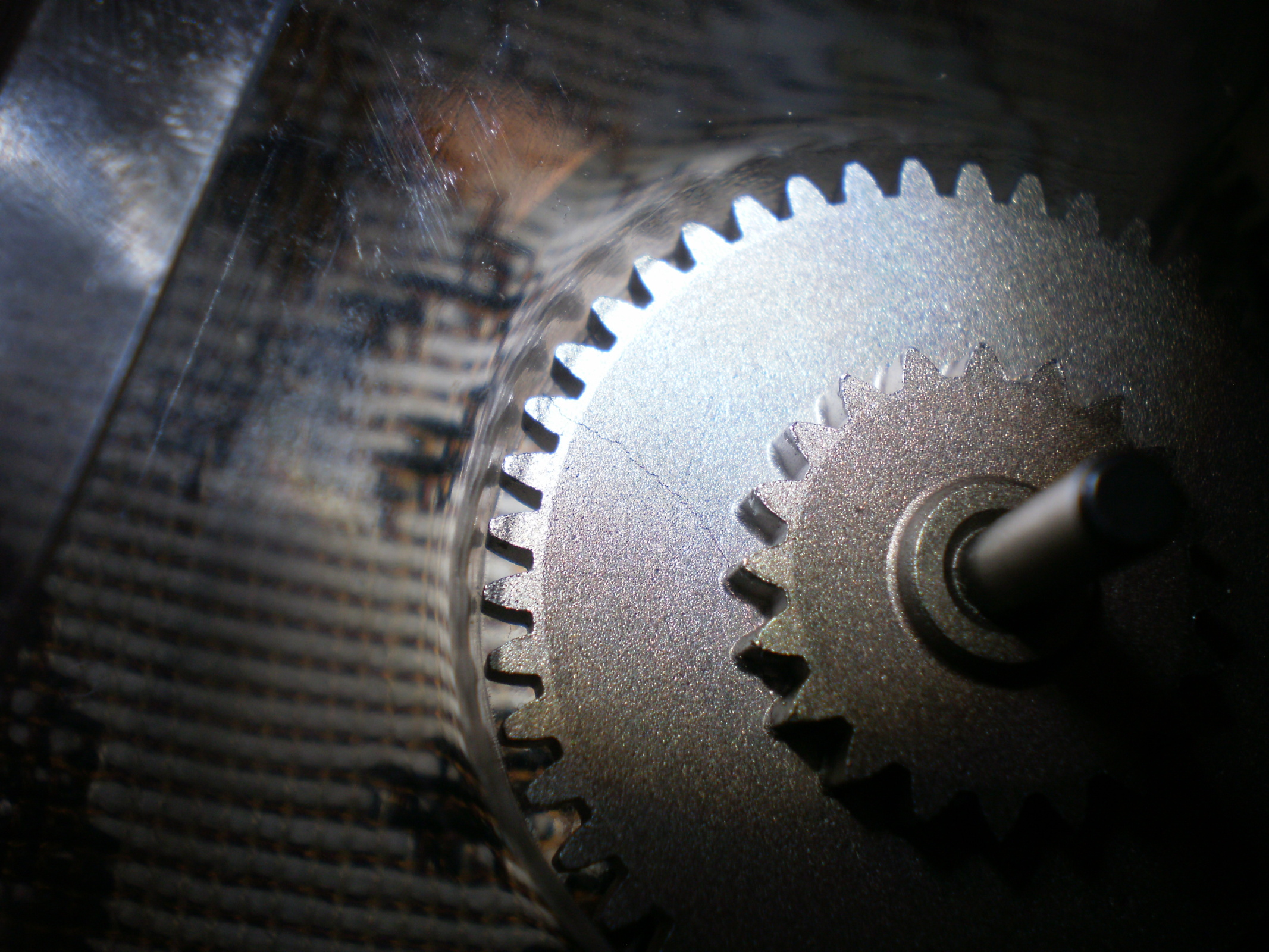

Tak páni kolesá AIMTOP boli objednané a doručené. Prvé pohladkanie kolies a potažkanie bolo s porovnaním s cinanmi samozrejme uplne iné. Boli tažšie a robusnejšie. Stredové koleso bolo dokonca od činskeho hrubšie o 1mm co ma potešilo. Problém ale prišiel pri podrobnom prezreti kolies. Hned som si spomenul na to o čom sme tu kecali. Vraj AIPTOP omnoho menej chyboví. Diely ako hlava piestu a pod som kupoval SHS a vsetky diely su na prvy pohlad bezchybné všetko behá ako má ale kolesa AIMTOP su hned po doručení pripravené na reklamáciu. To ma trocha mrzí. a o co ide? Stredné koleso je celé prasknuté a dosť značné ani som to do zbrane nedával a len tíško dúfam, že reklamačka prebehne bez problému. Síce ma poštovné zas víde draho ale tak nevadí. Musel som sa vyzalovat :D nakoľko mam pocit, že u mna aimtop ani zdaleka neuspel pričom ale SHS všetko bez problému. pridávam aj fotky kolies ako vyzerajú.
P1081760.JPG [ 1.25 MiB | Zobrazeno 18152 krát ]
P1081763.JPG [ 1.16 MiB | Zobrazeno 18152 krát ]
P1081766.JPG [ 1.04 MiB | Zobrazeno 18152 krát ]
