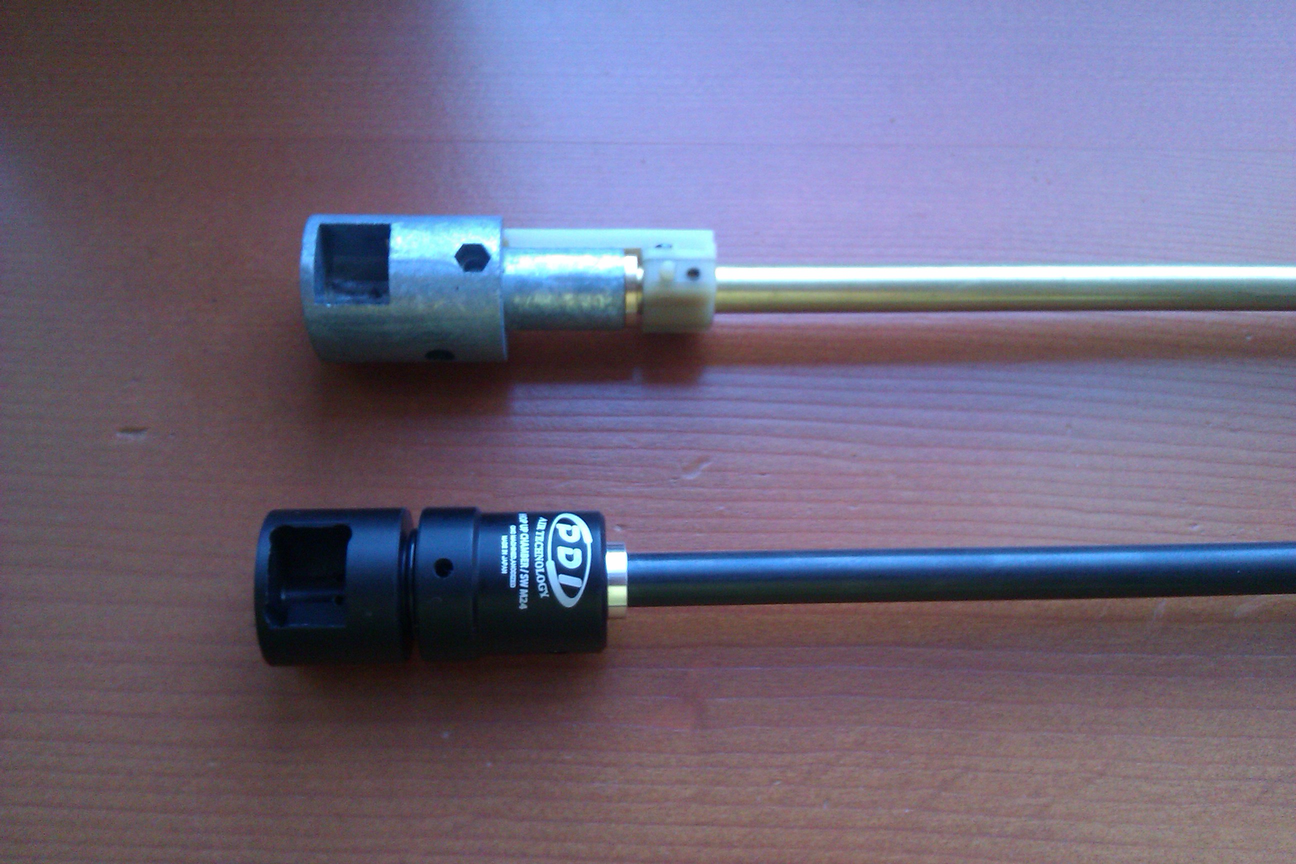

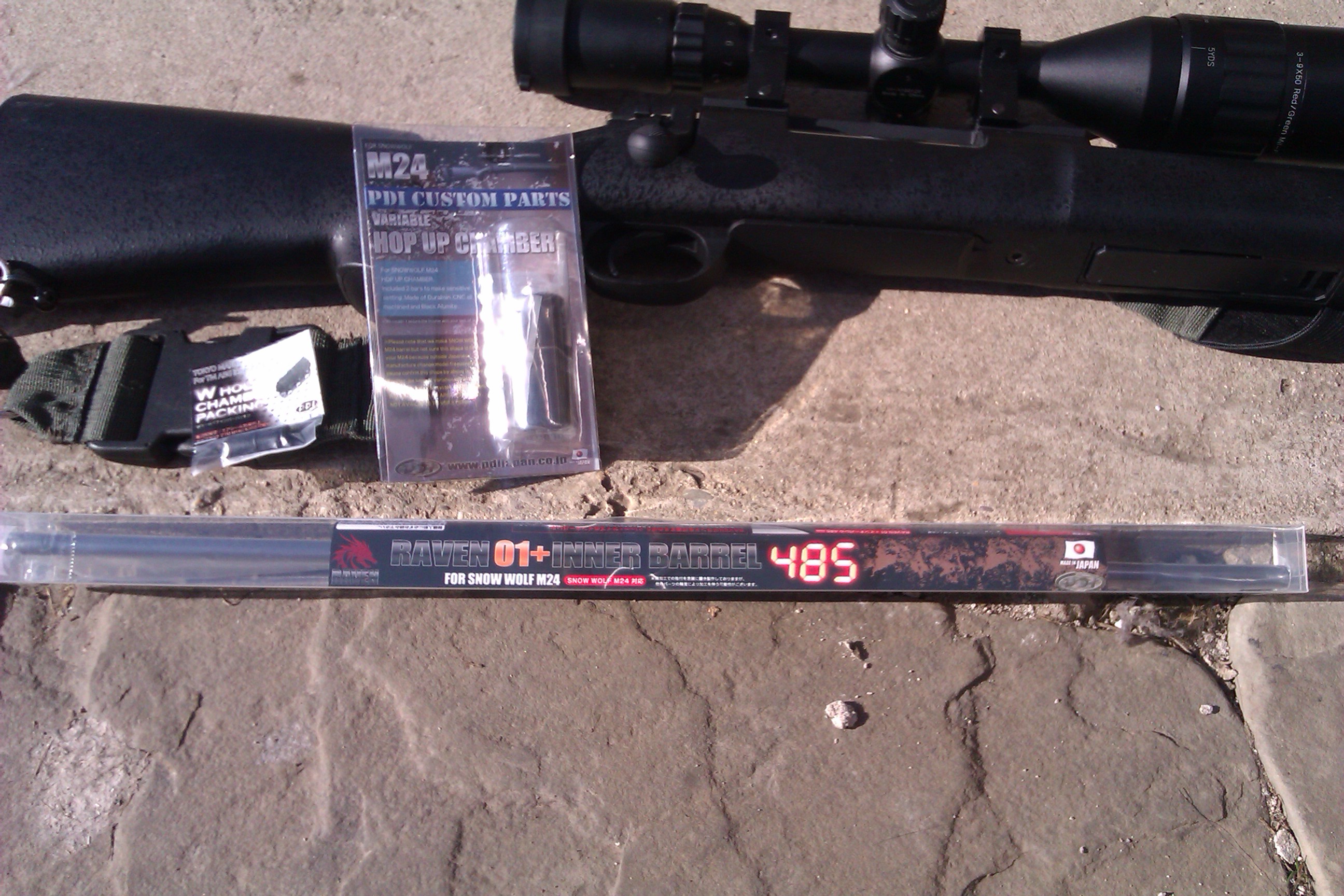

Tak a je to doma :
PDI 485 mm 6.01 Raven Hlaveň priamo pre M24 SW
PDI Raven hop up komora pre M24 SW
a PDI W Hop guma pre AEG.
Stihol som to už dať do zbrane s menšími komplikáciami kedže ku komore samotnej sú 3 O-krúžky (6,10,15mm ) a 2 z nich treba vložiť na konce komory pričom ten 6mm sa tam dáva úplne naprd ale zase krásne tesní hlavu valca.
Hlaveň ani guma nemajú žiadne centrovacie výrezy takže sa treba pohrať z vycentrovaním v komore ale myslím že sa mi to podarilo ideálne už na 2 pokus.
Inak všetko krásne pasuje bez akýchkoľvek úprav.
Zatiaľ pocit zo streľby : letí to rovno a ďaleko. A čo je hlavné oproti pôvodnej komore hp up komora skutočne hopuje :D.
Strelivo : Walther 0.30g - po 30m letí do neba.
BLS 0.40 nieje vydieť BB , ale na 60m som trafial susedovu popelnicu ( odkrokované) a mám pocit že to šlo asi pol metra nahor.
Cez víkend vezmem pásmo , terče a spravím poriadny test možno aj z videom ak bude pekné počasie a čas ( vyzerá že áno).
Trochu slabšie foto na porovnanie:
IMAG0177.jpg [ 944.75 KiB | Zobrazeno 33588 krát ]
IMAG0178.jpg [ 752.03 KiB | Zobrazeno 33588 krát ]
Kupoval som to z X-fire.org , doma za 4 dni , Luxus.
