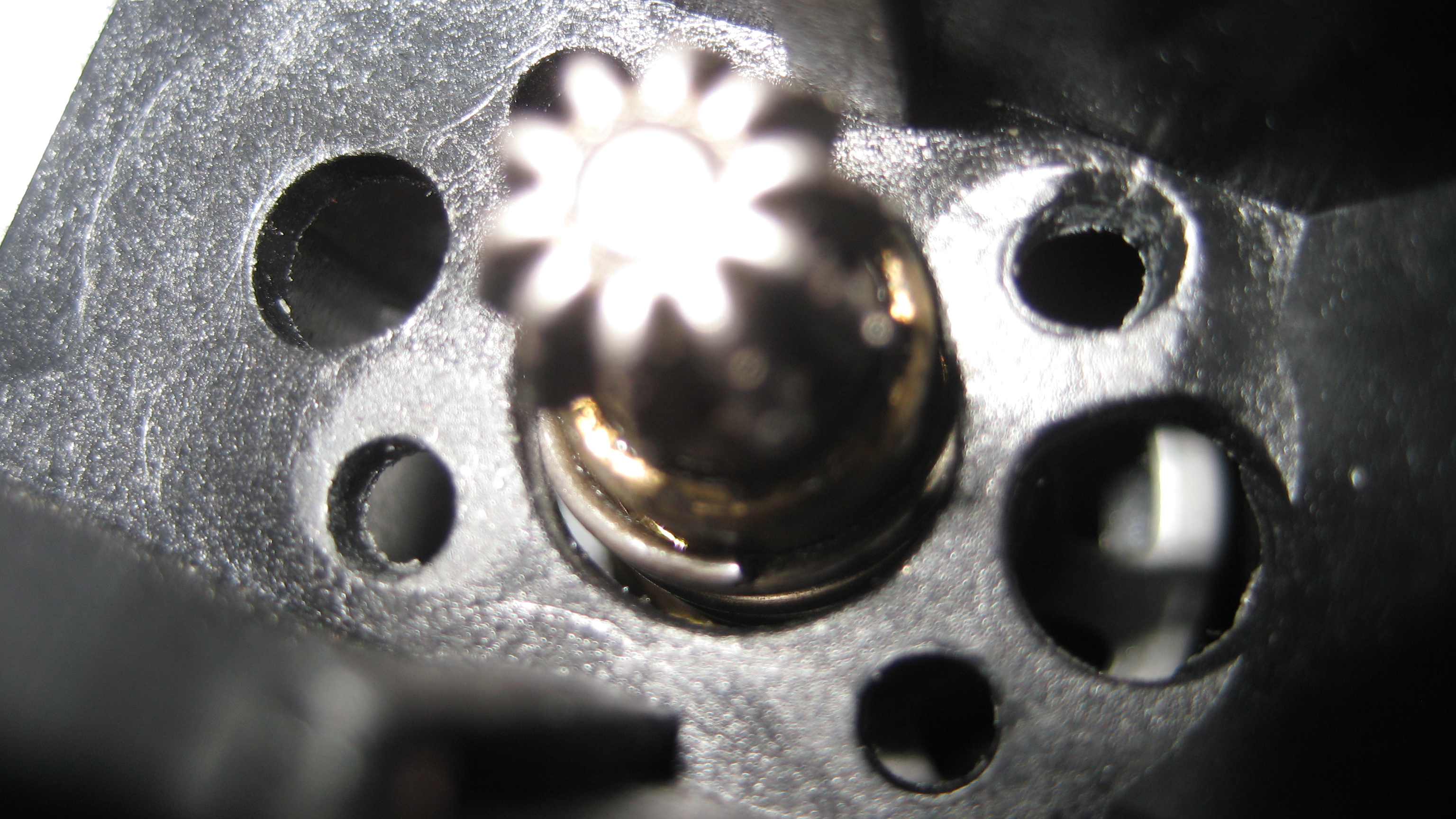

Registrován: 24 bře 2013, 18:57
Příspěvky: 16
Příspěvek Re: Motor do M4
jo pruží ale příjde mi divný že ta pružina je vidět myslím že jak mile se ten motor začne otáčet tak nevím jestli je to možné ale že by se zasekla a motor se cpe na jednu stranu.
přidávám fotku
IMG_2324.JPG [ 2.05 MiB | Zobrazeno 11153 krát ]
28 bře 2013, 11:21
Tak tady je chyba, ta pružina se musí opírat, nemůže bejt takhle nacpaná v tej díře. Vyfoť ještě celej motor.

zkusil jsem ten motor dát do jiné pažbičky a normálně pérovalo ale jakmile jsem topřišrouboval k mechaboxu a dal jsem tam ten motor tak se zase zasekl dole
28 bře 2013, 14:46
Tak ten vypadá v pohodě...nemáš křivou pažbičku nebo tak? Na tej první fotce vypadá jedna díra na šroub dost divně vymletá...
28 bře 2013, 14:55
