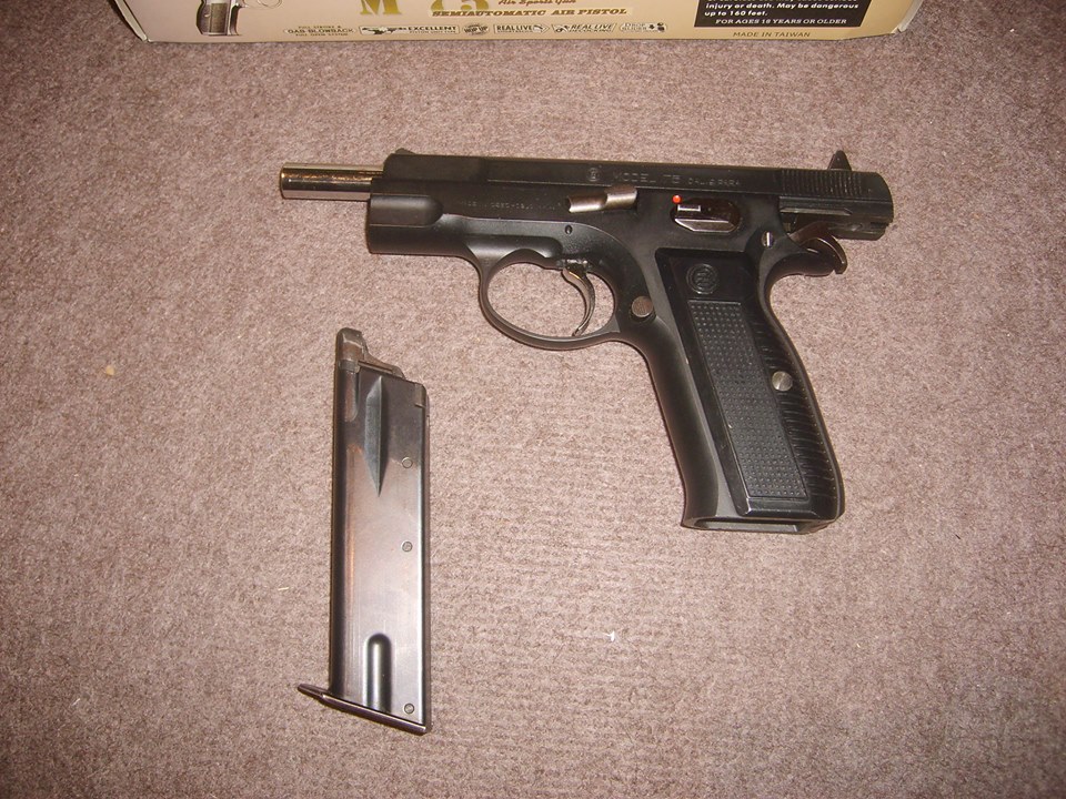

Příspěvek Re: CZ75 na plyn - Jakou?
V tech rozdilech 1st vs 2nd generace jsem se docetl ze první generace neměla nápis made in czechoslovakia.. ale prodejcem prodávaná nápis má? tak jsem z toho zmaten. Přikládám i fotografii, sice to jde blbě vidět, ale i prodejce ujišťuje, ze to je opravdu mnou zmineny napis.
made oin.jpg [ 217.66 KiB | Zobrazeno 29399 krát ]
