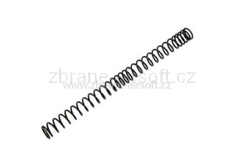

Čau, asi je to blbá otázka ale chtěl bych se zeptat kterou stranou má byt pružina Guarder s progresivním vinutím na trnu je na každé straně jiná, nebo je to jedno ? http://www.zbrane-airsoft.cz/images/big/4861.jpg
08 bře 2014, 14:04
Nový příspěvek Re: Pružiny
Blbá otázka to je vzhledem k tomu, že v tomhle tématu už odpověď několikrát je. Hustší stranou k trnu.
