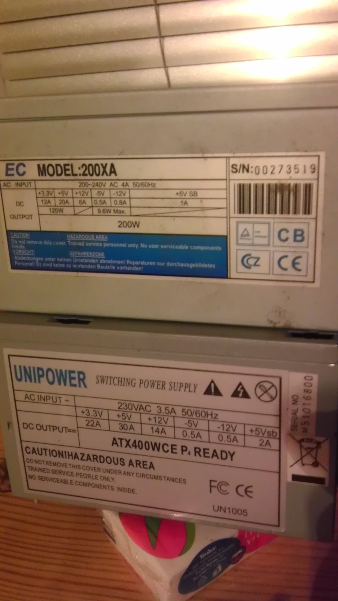

No hento som googlil doma na mojej milovanej povale som nasiel zdroje AT 200w a ATX 450w viz foto podla navodu som nane napojil hdd a prepojenim pinou som oba spustil ktory teda racej pouzit ?

lepsi je ten AT zdroj, protoze uz mas hotovy vypinac. dimenzovany je dostatecne, da na 12V 20A. pak uz jenom staci vyrobit redukci na nabijecku. 12V je na konektorech k hdd na zlutym a cernym vodici. zluty je plus

no praveze ten AT zdroj vypinac nema ma tam slot na napajanie monitoru, ale vypinac staci pripajkovat k tim vodicom cez ktore som zdroj spustil ci sa mylim ?
a ta koncovka sa da kupit alebo niecopodobne coskoro budemrobit uteba objednavku na mosfet tak ci tam take nieco nemas ?

AT zdroj ma zaponani na tomto cernym kabelu: http://upload.wikimedia.org/wikipedia/c ... tzteil.jpg
pokud to tam nemas, tak je to ATX zdroj. kazdopadne stale dopourucuji ten 200W, proste to staci
