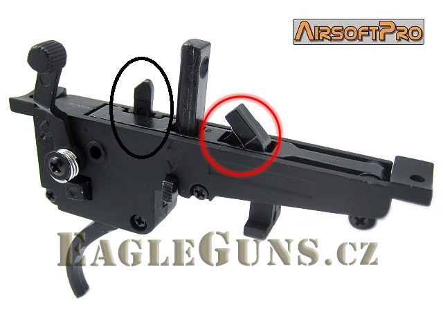

Já mám trochu jiný problém - nechá se sehnat tento díl (v ČERNÉM kruhu) - viz foto? Nevím, jak se ta součástka jmenuje, ale nikde jsem na to nenarazil, takže se jeví jako jediná možnost koupit nový spoušťák, ale to se mi moc nechce...
ap-pruzina-zachytu-pistu-vsr-01.jpg [ 63.03 KiB | Zobrazeno 10895 krát ]

http://airsoftpro.cz/eshop/product_info ... ts_id=2130 Zde, vzpěra trnu.

http://airsoftpro.cz/eshop/product_info.php?cPath=93_205&products_id=2130 Zde, vzpěra trnu.
on myslel v čiernom kruhu (ten pindík ktorý slúži na umiestnenie spravnej polohy páky záveru)

aha pardon, špatně jsem se podíval.
