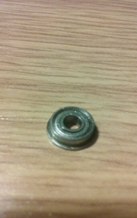

Zdravím, vzhledem k tomu, že jsem v časové tísni, nemám čas tu prohledávat témata. Za to se omlouvám. Teď k věci, nedávno se mi vysypalo ložisko, tak sem kupoval nové. Problém je v tom, že když vypodložkuju kola a složím mech jen snimi, sešroubuju, tak se kola netočí, přitom se na starých ložiskách točili. Dík za všechny rady.
Poznámka: Toto jsou původní ložiska.
puvodni.jpg [ 36.42 KiB | Zobrazeno 15028 krát ]
novy.jpg [ 9.89 KiB | Zobrazeno 15028 krát ]

tak zbrus (zuzit) ocelovy loziska

Chápu tě teď správně, abych je zbrousil na menší průměr aby se mohli točit, tím pádem aby se mohli točit i kola ?

ne, sniz profil lozisek, aby bylo vice mista pro kola. v mechu musi byt loziska zalisovana

Ještě sem zapoměl napsat ze když mám mech spojenej ale nesešroubovanej tak se kola točí ale jak ho sešroubuju tak přestanou.

Tohle je normalni. Vypodlozkovani kol musis zkouset pri zasroubovanem mechu. Pokud je to mozne, uber podlozky. Pokud ne, budes muset snizit profil kol, aby se do mechu vlezla.

přesně tak, když měníš ložiska či ložiska je třeba to znovu vypodložkovat, viz návod: http://www.airguns.cz/shop/kutiluv-kout ... ol_29.html

Ještě jeden dotaz:Takže chápu správně, že když mam všechny kola vypodložkovaný, tak když zešroubuju mech, tak by se kola neměla bez nějaké síly otáčet ? Nebo by se právě měli otáčet stejně jako při rozdělaném mechu ?

Cílem je, aby tam byl co nejmenší odpor a zároveň co nejmenší axiální vůle - tedy kola musí jít naprosto lehce otáčet, nesmí nikde drhnout a neměla by se tam kinklat sem tam. Zároveň by se zuby na kolech měly překrývat co největší plochou.

rangu píše: Ještě jeden dotaz:Takže chápu správně, že když mam všechny kola vypodložkovaný, tak když zešroubuju mech, tak by se kola neměla bez nějaké síly otáčet ? Nebo by se právě měli otáčet stejně jako při rozdělaném mechu ? keď zošróbuješ mecháč, tak sa celá mechanika ešte o malý kúsok stlačí, čo ti robí zložený mecháč, nemusí robiť zložený a utiahnutý. Čo sa odporu týka, tak len veľmi malý. Je to o testovaní vypodloženia a hľadania možností

Nějak se nemůžu hnout z místa. Když nemam vypodložkovaný kola, a sešroubu mech, tak se kola točí bez problémů, ale jakmile vypodložkuju, tak se točit nechtěj, nebo musim fakt dost hodně zatlačit aby se trochu pohnuly, je možný že je mam přepodložkovaný ?

Vypodložkovat znamená dostať vypodložením kolesá do čo najideálnejšej pracovnej pozície.Keď sa ti kolesá netočia alebo idú ťažko tak si to spravil na hovno. Nikde neni napísané že tam podložky musia byť, občas sa stáva že stačí jedna, dve podložky len na niektoré z kolies, výnimočne žiadna..nepchaj tam podložky len aby tam boli
