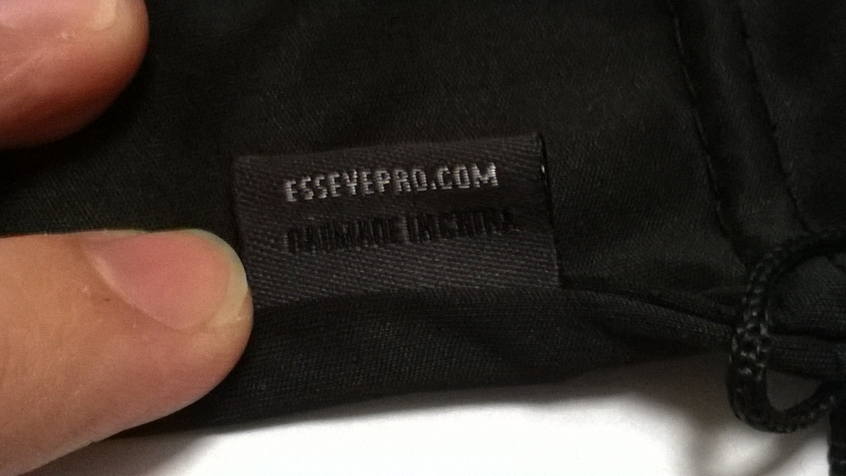

Poznámka: detail sáčku, z druhé strany je logo ess
WP_20151128_016.jpg [ 1.6 MiB | Zobrazeno 115269 krát ]
Poznámka: Sáček na brýle

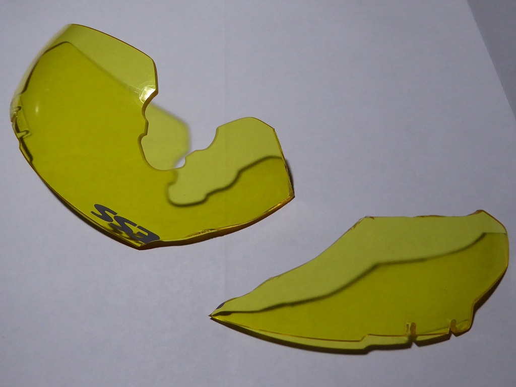

Jeden ze způsobů jak poznat falsifikát jehož výsledek přikládám na fotografiích je zásah upgradovanou zbraní z 5cm.
ESS fail.jpg [ 393.76 KiB | Zobrazeno 114686 krát ]
ESS failed.jpg [ 81.41 KiB | Zobrazeno 114686 krát ]

Ten zásah je jistý ověření ;) a pokud máš sklo navíc, a chceš mít jistotu, vezmi vzduchovku...

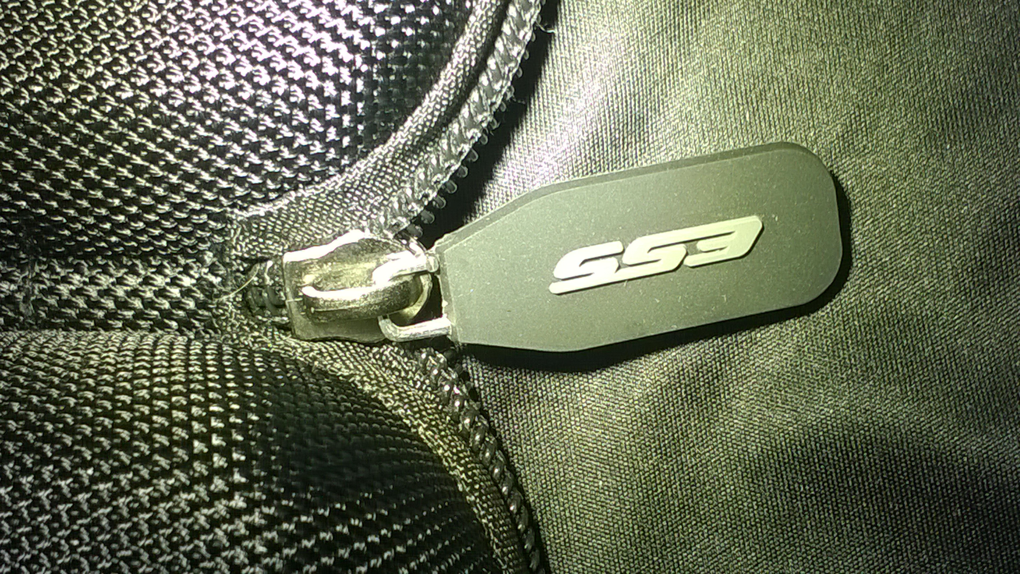

1. Moje crossbowy nesmrdeli/nesmrdia lacnym plastom
2. otrepy na okuliaroch.. ak myslíš ráme tak asi ano ale fakt minimalne asi dosledok vyrobneho procesu
3. sklá dnu a von idu dosť ťažko, šecko lícuje, zámok zacvakáva v pohode nijak ľahko

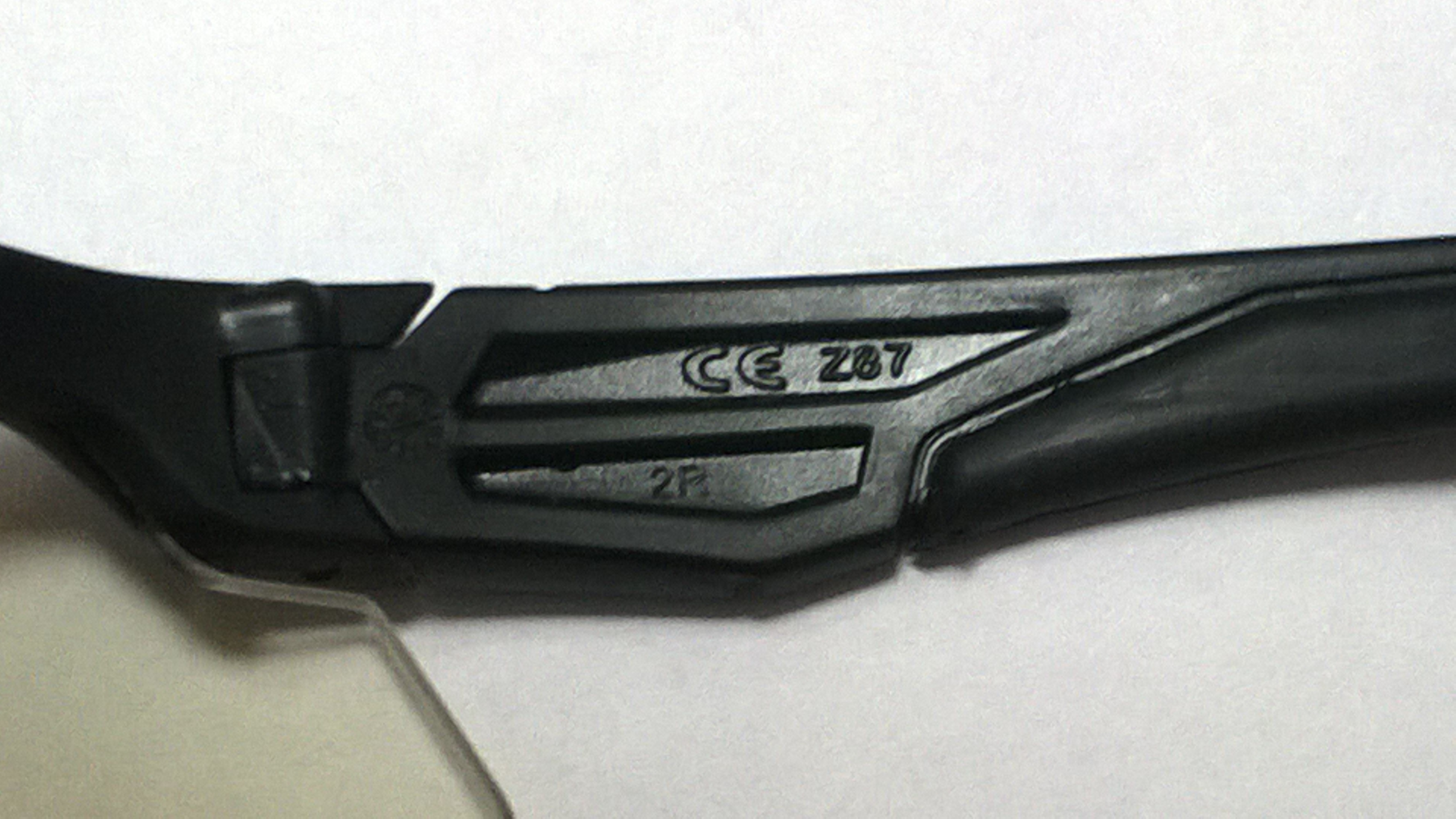

4. (prečo si myslím že máš fake) nad nosníkom ti vpravo chyba označený mesiac výroby (vrpavo vedľa stredového zámku na ráme mám Z87+ a 04-2012
5. Tvoje markovanie nesedí s mojimi, je podobné ale inak usporiadané, niektoré veci chýbajú
6. Rôžne prelisy, neviem či to je fotkou (je to obtiažne zachytiť) ale máš ich také surové, ja ich mám čisté a hladké bez kazov.
7. OBAL z vnútra mám konce zipsu pekne zalepene latkou + vidno mi cvok zo zacvakavacky z vnútra
8. Na ziadnych sklach pre ESS CROSSBOW nevidno ziadne popisky CE.... (ani na fotkach na internete) a nemam ich ani ja - to ale zase nic nedokazuje...
Výsledok (keby si fotky poslal do ESS určite by ti to potvrdili) je že máš podľa mňa fake.

1) gumička na krajních plastech nápis ESS
2) u středového zámku hned vedle Z87 musí být uveden datům výroby
3) Duhové skla ESS nevyrábí
4) Kopie mají o něco málo tlustší sklo
5) nosní kryt stejně jako obručky musí sedět ze všech brýlí na všechny brýle stejného typu U kopii to tak není.
6)Originály mají na středovém zámku menší díru 2-3mm kopie mají větší
7) na obručkách na levé straně vedle Z87 má být uvedeno číslo (1L nebo 2L nebo 3L...)
