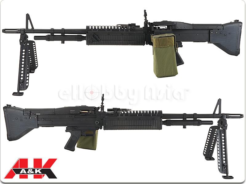

Příspěvek upgrade kulometu M60 VN A&K Vietnam era Airsoft
zdravim
tak jsem projizdel net i tady forum a nenarazil jsem bohuzel na zadne prispevky tykajici se mozneho upgrade pro kulomet M60 VN A&K.
muze se nekdo prosim podelit o sve zkusenosti?
diky.w.

Má to 249 mech protaženej vpředu, takže je potřeba delší tryska....
Jinak by to měla bejt 249ka -takže upgrade je napohodu jen asi tu trysku bedeš muset nechat udělat - guru bude dělat na zkázku...

jakuza: tryska ma delku 35mm
http://airsoftpro.cz/eshop/product_info ... cts_id=875
pokud se ji rozhodnes vymenit doporucuji vymenit rovnou celej vzduch. na originalni hlave lip tesni cinska tryska, nez aspro. (alespon v mem pripade to tak bylo)
stejne tak vzduch co se tvari jako nbu neni nbu, neb ma rozmer klasicke vzduchotechniky. mohu hovorit pouze o mk.43 a ty maji delku vnitrni hlavne 460mm.
warry: odpoj redukci kadence a zapoj lipol 11.1 3500.
2)Dá se hopkomora pro 249 použít i pro M60?
ne neda komory jsou si sice dosti podobne, ale uchyceni do vnejsi hlavne je u m60 jine, komora samotna je delsi. hopkomora i mechabox!! jsou jine nez v m249 hop komora me prisla jako vcelku dobra, s cim je treba potreba si hrat je delka pritlacneho valecku, ktera je v originale moc kratka a zbran tak nechce hopovat. jednoducha operace systemem dodo (dodelej doma) na cca 20minut.

Tak jsem neodolal a pořídil jsem si M60E4, ale chtěl bych udělat určitý upgrade a to tak, že by jsem podle potřeby měnil pružiny. Jednalo by se o použité pružiny: M130 a M150. Chtěl bych vyměnit i vzduchotechniku a pár dalších věcí, ale potřebuju poradit, zda jsem se rozhodl pro ty správné díly.
Můj návrh je takový:
Hop-up guma Guarder - http://airsoftpro.cz/eshop/product_info ... cts_id=533
Set vzduchotechniky - http://airsoftpro.cz/eshop/product_info ... cts_id=665
Tryska - http://airsoftpro.cz/eshop/product_info ... cts_id=875
Píst - http://airsoftpro.cz/eshop/product_info ... cts_id=200
Kola - http://airsoftpro.cz/eshop/product_info ... ts_id=1883
+ pružiny M130 a M150 a samozřejmě akumulátor - Turnigy 2200mAh 3S 25C Lipo Pack.
Potřebuji vědět, zda je tohle dobrá volba nebo by jste použili jiné díly.
Předem díky za rady...

Radši si napřed ověř, jestli ti do toho ten vzduch sedne, nejsem si jistej, jestli neni atypický ještě něco jinýho kromě trysky. Další protip je, že za litr máš set pístu se zátěžovejma kolama od AT a tomu bych věřil určitě víc. Potom motor, na M150 už bude asi mít původní čínskej co dělat, zvlášť v kulometu se kterym budeš hodně sypat ho dřív nebo pozdějc stoprocentně usmažíš...takže bych zapřemejšlel, jestli to neni škoda, jestli původní motor neschovat na pozdější využití jinde (protože oni nebejvaj vůbec špatný) a do tohohle rovnou koupit nějakej pořádnej. No a potom samozřejmě počítej s kabelama, který jsou u tohohle lehce složitější než u normálního kvéru, protože v tomhletom máš tu elektroniku na regulaci kadence a přímo napájenej elektrickej zásobník.
05 úno 2012, 16:12
Příspěvek Re: m60
Vzduchotechnika by měla být v pohodě, teda až na tu trysku.
Kabely půjdou určitě vyměnit a půjdou tam jiný konektory, to jsem zapomněl dodat.
O motoru jsem přemýšlel a nejspíš ho taky vyměním, sice pár lidí to tahá na základu s pružinou M150 a prej v pohodě, ale novým motorem nic nezkazím.
Ještě se chci jenom zeptat, zda je vzduchotechnika od airsoftpro kvalitní, uvažoval jsem ještě nad GURU...
05 úno 2012, 17:07
Příspěvek Re: m60
Airsoftpro je fajn, na novou Guru zatim není moc objektivních recenzí, takže to je tak trochu sázka do loterie, ale nevypadá to na první pohed vůbec špatně.

Zdravim s mojou M60 som robil nejake tie testy, a velmi som sa nepotesil.
Mam Mk43, avsak mierne som ho upravil do podoby M60E3LONG takze don poputovala dlhsia vonkajsia hlaven a 560mm vnutorna hlaven.
Samozrejme vymenil som hop up gumu, pritlacny valcek, pretesnil som hlavu valca, vymenil hlavu piestu a utesnil ju, takze ak zapcham prstom trysku, nedokazem zatlacit piest do valca (peruje)
S takouto konfiguraciou som vymackal z pruziny guarder M130 len 124m/s s 0,20BB a s pruzinou SHS M130 125m/S a pruzinou airsoftpro M140 som dosiahol 135m/S
To ze som nedosiahol ani menovity vykon pruziny ma stvalo, a tak som kupil trysku airsoftpro NBU, NBU hlavu valca, hlavu piesta. Po instalacii tohto upgradu FPS este kleslo pri vsetkych pruzinach cca o 1-2m/S
Chcem sa preto opytat ci mate podobne skusenosti?
Predpokladam ze je to sposobene tym, ze mechabox M60 ma dlhsi pracovny rozmer v ktorom sa stlaca pruzina (160mm oproti mechaboxu AK74 ktora ma 140mm) takze pruzina sa nestlaca uplne tak ako pri inych AEG.
Alebo robim nieco spatne? .. za vsetky odpovede vopred dakujem.

Nemá táto mk43 v základe atyp hop gumu? Skús tam dať naspäť pôvodnu gumičku.

hop guma tam bola standardna, dnes som vymenil za nu a ziadny efekt

musis pouzit takovou to hop gumu jinak m/s nenazenes http://airsoftpro.cz/eshop/product_info ... ts_id=2437 komoro ja delana jinak
