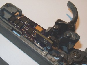

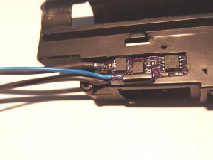

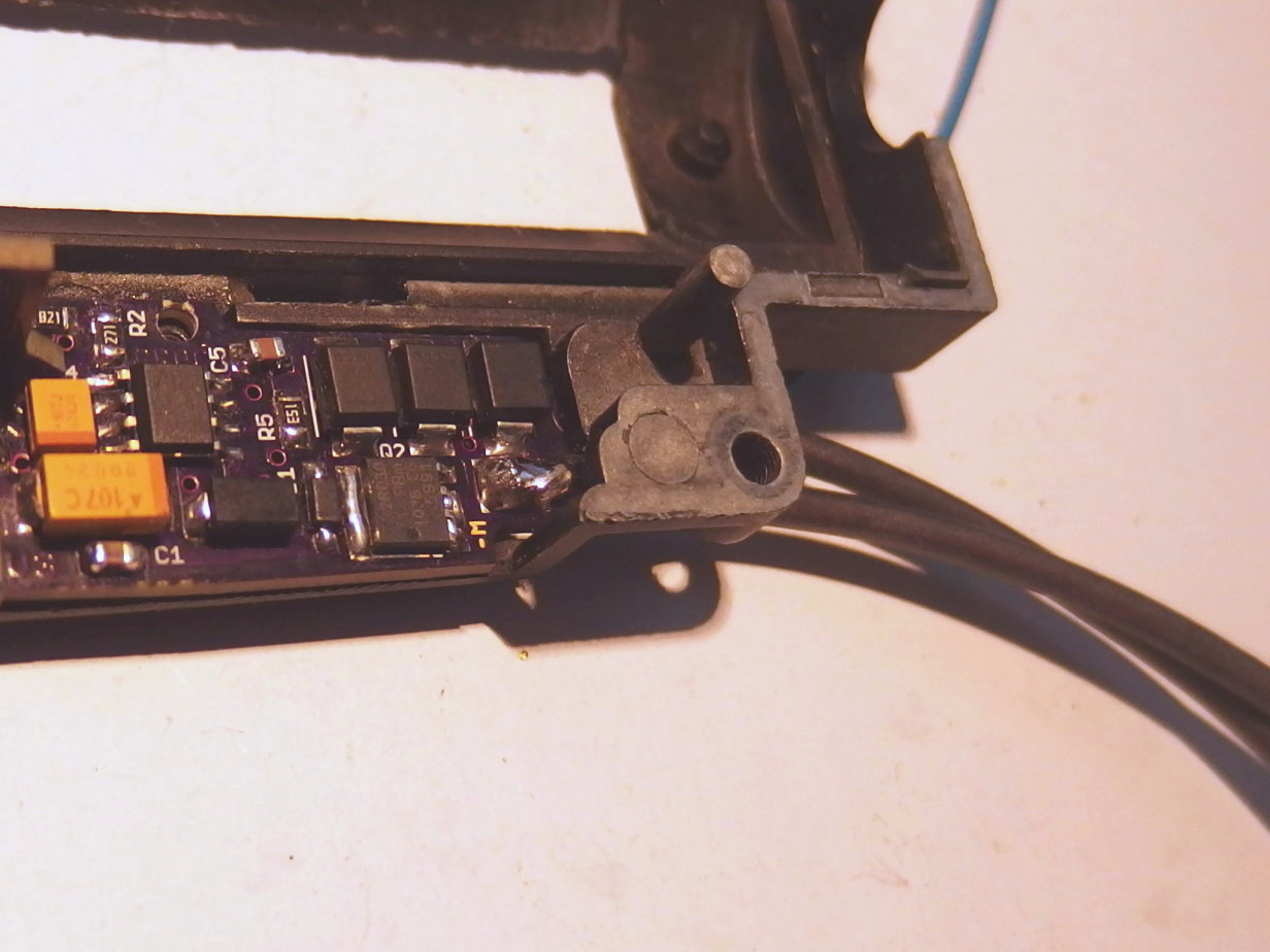

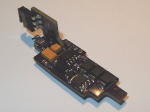

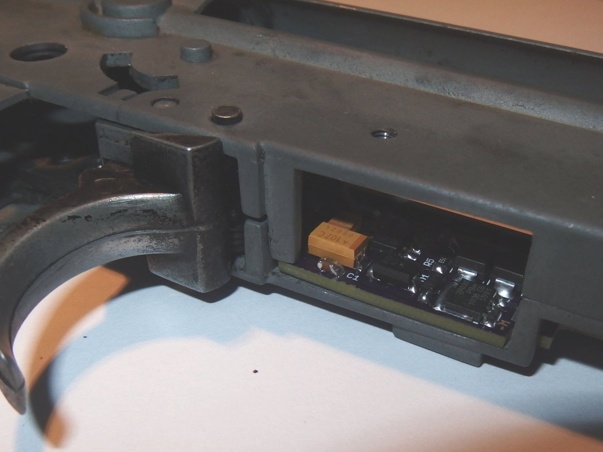

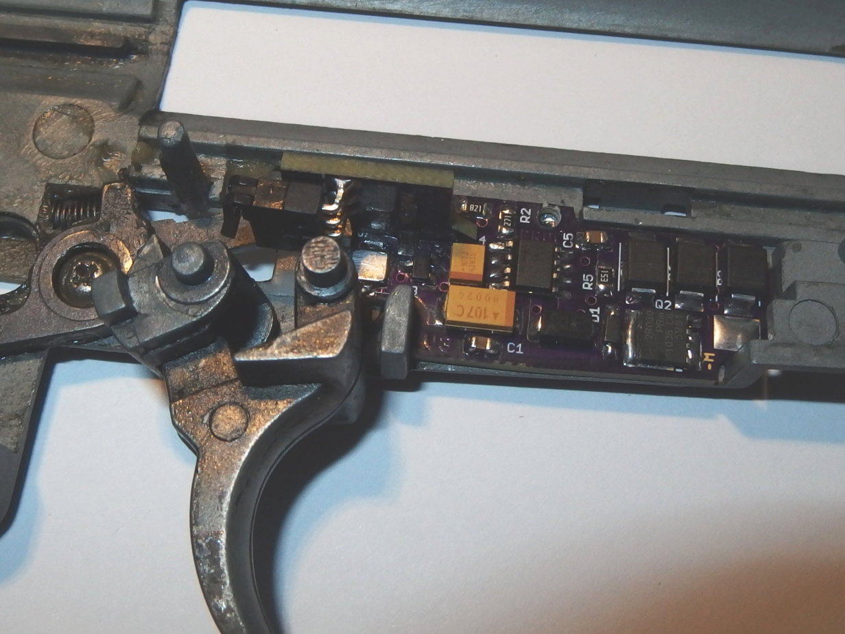

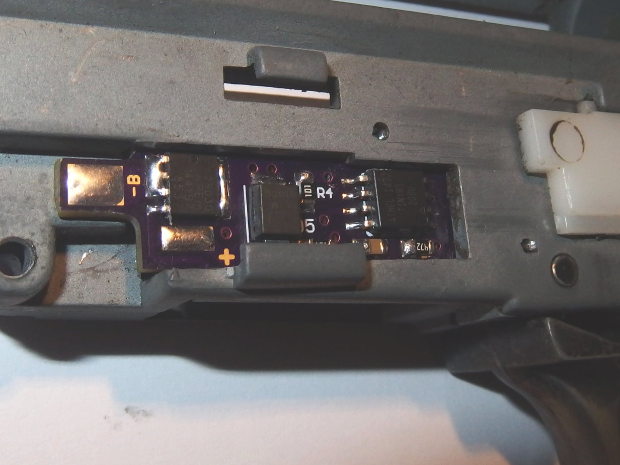

Představuji Vám prototyp Procesorovky – V3.
Procesorovka – V3 je určena pro vložení do mechaboxu V3 místo původních spoušťových kontaktů (ve zbraních AK47, AK74, G36, SIG, ...). Není kompatibilní se zbraněmi typu AUG. Žádná další úprava mechaboxu není potřeba.
Přidává nové způsoby střelby, plynulou změnu rychlosti střelby, přednatažení pístu, aktivní brzdění motoru a indikaci vybité baterie. Mechanické zajištění na SAVE je zachováno. Z důvodu takto jednoduché instalace se píst zastavuje při přepínači v poloze „AUTO“ v libovolné poloze (jako u běžné AEG). Omezení použití je do pružiny M160 a kadence 25 kuliček/s.
Volba režimů střelby:
- Zajištěno - Jednotlivé - Auto (nezměněná funkce zbraně)
- Zajištěno - Jednotlivé - Dávka/Auto
- Zajištěno - Jednotlivé - Jednotlivé
- Zajištěno - Jednotlivé - Jednotlivé (vynucená časová prodleva pro další výstřel, indikace vibrací motoru)
- Zajištěno - Dávka - Dávka/Auto
- Zajištěno - Jednotlivé/Dávka - Dávka/Auto (unikátní režim střelby pouze u integrované procesorovky)

Poznámka: s instalovanymi kabely
P6270035.JPG [ 140.67 KiB | Zobrazeno 13862 krát ]
P6270031.JPG [ 137.05 KiB | Zobrazeno 13862 krát ]
P6260002.JPG [ 141.19 KiB | Zobrazeno 13908 krát ]
P6260005.JPG [ 126.93 KiB | Zobrazeno 13908 krát ]
P6260009.JPG [ 138.67 KiB | Zobrazeno 13908 krát ]
P6260011.JPG [ 176.98 KiB | Zobrazeno 13908 krát ]
P6260015.JPG [ 166.89 KiB | Zobrazeno 13908 krát ]
P6260021.JPG [ 155.9 KiB | Zobrazeno 13908 krát ]
P6260023.JPG [ 131.82 KiB | Zobrazeno 13908 krát ]

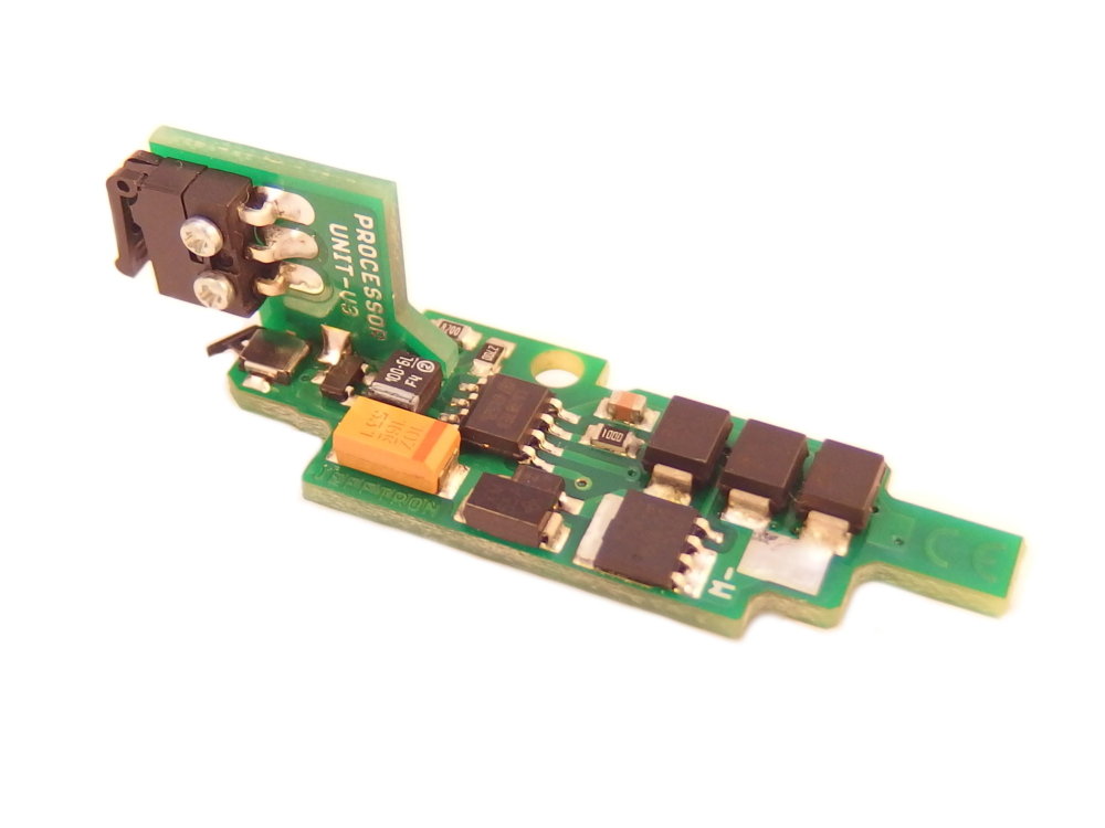

Procesorovka - V3 je SKLADEM!
Více informací a možnost objednání:
Samostatné zařízení 1186 Kč: http://www.jefftron.cz/Procesorovka/Pro ... ka-V3.html
Zařízení s univerzální kabeláží 1435 Kč: http://www.jefftron.cz/Procesorovka/Pro ... elazi.html
Návod, který je přiložený u zařízení: http://www.jefftron.cz/out/media/navod_ ... v3-kab.pdf
Procesorovka-V3-1.JPG [ 48.74 KiB | Zobrazeno 13434 krát ]

Nyní je v prodeji upravená Procesorovka - V3 o výběžek chránící mikrospínač pro přerušovat proti poškození od pružiny spouště.
Přes zařízení je také přetažena bužírka, která chrání mikrospínače při přepravě.
proc-v3_upravy.JPG [ 103.35 KiB | Zobrazeno 12741 krát ]
