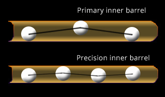

píst nemá jak narážet do čela mechaboxu, píst naráži do hlavy válce, která rázy teprve přenáší do čela. Kule ti fakt protitlak neudělá, zkus si v zimně vzít aeg s odhalenou hlavní a vystřel, budeš překvapeny kolik vzduchu ti vyflusne i s kuli hlaveň a je jedno jestli to máš spravně složeny nebo ne. Kule ti navic i v supertěsny hlavni stále vibruje a kdyby tlakovala tak ti zapříčiní zásek. To je jen projektil který vstřebal energii a je jí nesen ven.
(Pro představu jak to v hlavni vypadá)
https://www.airsoftguns-europe.com/admi ... barrel.jpg

Naštěstí i v airsoftu funguje Fyzika a ta se nedá okecat.
