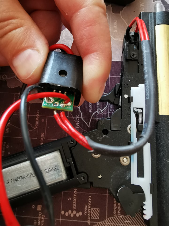

Zdravím, měnil jsem mechabox u AK - https://airsoftpro.cz/cz/dily-zbrani-up ... qqcsfXcP_s
Ten původní co tam byl měl napájené 4 kablíky na tištěný spoj, od spouště šly 2 modré na tištěný spoj do 2 prostředních pozic a pak černý a červený od motoru na krajní pozice.
Ten nový jen konektor se 2 zavedenými kabely, červený od motoru propojený ke spoušti a dál od spouště do konektoru a černý přímo do konektoru.
Přepájel jsem ten nový mechabox na tištěný spoj tak, jako byl zapojený ten starý, první 3 výstřely v pohodě, pak jsem to umístil do zbraně a při vystřelení to dělá takový divný chrčivý zvuk na začátku, jako točení servomotoru, ale dost hlasité zkusil jsem vytáhnout ven a je to pořád to samé.
Čím to může být?
Přiklkádám fotky stříbrný je starý mechabox, černý je nový a tady je video - https://youtu.be/ZbIKf7phvHA
Předem díky za ochotu.

Povoľ si prítlak motoru.

madafaka píše:
Jak? Je to moje prvni zbran a teprve ji davam dokupy, kamarad mi radil jak to dela u jeho ale u tohole je to uplne jine..
09 srp 2020, 19:22
Nový příspěvek Re: AK - výměna starého mechaboxu za nový - jiné konektory
Mrkni sem, poprípade pozri podobné návody.
https://youtu.be/1PEEfe_GG-4?t=49

Díky moc, vyzkouším, jeste jedna hloupa otazka, ta mala, trojuhelnikova soucastka patri kam? :D

Už vše vyřešeno, ještě jednou díky :)
