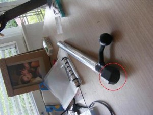

5. Mam skor ten problem, ze jeden srob mi "zlomilo" a neviem ho zohnat, vid fotos

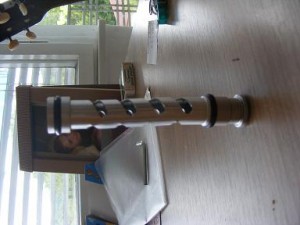

Este posielam aj fotky co to spravilo s piestom

Poznámka: Konkretne tenou sroub sa zlomil

Poznámka: V prvych dvoch otvortoch ho zacina ohybat
DSCF5006.JPG [ 17.45 KiB | Zobrazeno 13309 krát ]
Poznámka: Lepsie sa to odfotit nedalo, ale valec nie je rovny
DSCF5005.JPG [ 23.3 KiB | Zobrazeno 13309 krát ]

No tak ten píst je na vyhození to ti říkám rovnou.A to už takhle přišel nebo se takhle zdeformoval vlivem ý pružiny :?: Musí tam bjet hrozný úniky vzduchu musí bej v tom válci pěkně nakřivo.Měřil si úsťovku :?:

On sa tak zdeformoval, prisiel pekny

buď PDI nebo nic xD nezničitelný :o ten děrovanej píst od ASFfakt na 180 není... tak 160 max....
