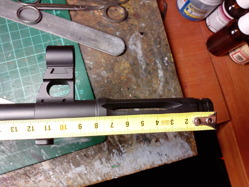

no m4 ma 22 mm a SVD 20 mm ale tet mi jde jen o delku toho tlumice plamene protoze m4 ma 45,5 mm dlouhej a to SVD 79 mmtakze nevim zda to tam pujde na delku
30 říj 2009, 13:56
Příspěvky: 656
Příspěvek Re: SVD dragunov! PŘESNÁ REPLIKA!
asi takhle vic nemuzu slouzit : )

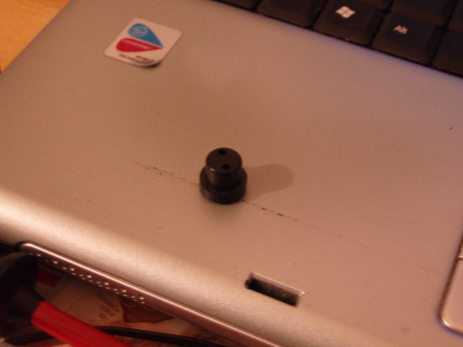

Zdravím majitele této zbraně a všehny další co se zajímaj o soft...Mám ji doma a trochu mě ted zlobí...dal jsem tam 175 pruzinu,fungovala výtečně - prostřelila petku z jedny strany,dostřel byl přes 80m,pak jsem lepšim šroubkem vyladil hop a letělo to ještě dál,snad přes 90m s 0,3g.Jen přesnost byla horší.Koupil jsem 6,03 650mm od mad bullu novou hlaven,a pri instalaci když jsem vytahoval hop-komoru(po vyšroubování všech imbáků),ktera tam byla zaražená ze nesla vytahnout jinak nez prostrednitvím sily,tak jsem to vyskubl ven tak ze z toho vylitla součastka která je na obrázku.Nepřišel jsem kam dana soucastka pasuje.Vite nekdo?
Bez ni,nevim jestli je to důsledek její absence mi to lita s oběma hlavně pěkně shitově a výkon je tak třetinovej...,což je opravdová záhada.Divný je taky že vzduch to vytlačuje taky slušně z hlavně.Přemejšlel a experimentoval jsem snad 4hodiny ale vysledek zadnej...

O pár stránek nazpět v tomhle tématu je odkaz na kompletní rozborku, to by ti možná mohlo pomoct.

To co je na tom obrázku, není nic co by souviselo s hopkomorou. A podle mě, to ani nesouvisí s manuálním dragunovem, teda aspoň s tím co mám já. Tuhle součástku neznám.
Nevím proč tam cpeš hlaveň 650, když je tam 590mm.
Pokud Ti to teď plive méně, je to i délkou té hlavně, ale hlavní problém je v té hopkomoře, asi jsi poškodil hopgumu anebo je špatně daná a utěsněná.

ten imbusák tlačí na přítlačnou gumičku (když se podíváš na hopkomoru zboku je to vidět na bocích jsou dva otvory ve kterých jsou konce te přítlačné gumy -mléčně bílá) a ta potom na hopgumu.
S tou hlavní to chce hlavně proměřit a podívat se jak to střílí, protože ta vzduchotechnika na to nemusí být postavená, aby to rozumně zvládla.

chyběla tam přítlačná gumička...vetsi presnost je videt,dostrel je taky uz mnohem lepsi,jen sila je porad stejna...navic jsem skratil hlaven podle vypoctu ,kterej tu jiz nekde nekdo popsal na 600mm.Na vykon to ale nema znatelnej vliv.Kam se asi stratilo zbytek ty predchozi sily...

Máš to blbě složený, někde ti uniká vzduch. Tipoval bych, že někde u hopkomory, vzhledem k tomu způsobu rozborky kterej jsi popsal :D
