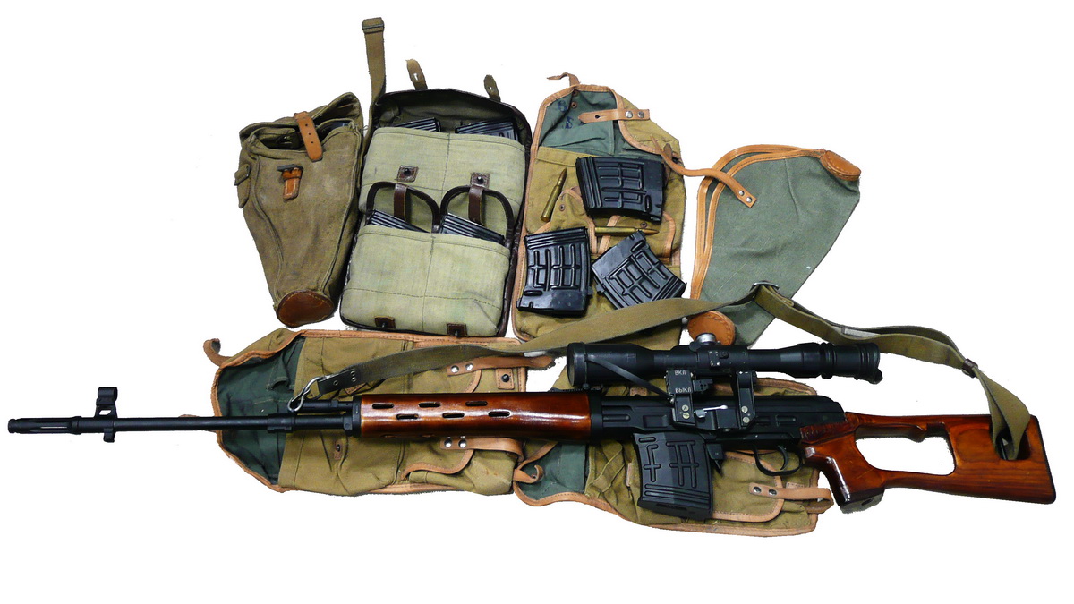

Byl jsem požádán uživatelem ramenr, abych sem vložil foto jeho SVDčka, jak dřevěné pažbění vyřešil on :wink:
dragunov_1200.jpg [ 196 KiB | Zobrazeno 15549 krát ]

Použito SVD PJ, zakoupeny original dřeva na aukru asi za 2 tisíce,půl hodiny pilování, jedn převrtaná díra pro vrut,trocha lepidla. Celkem asi hodina práce.
