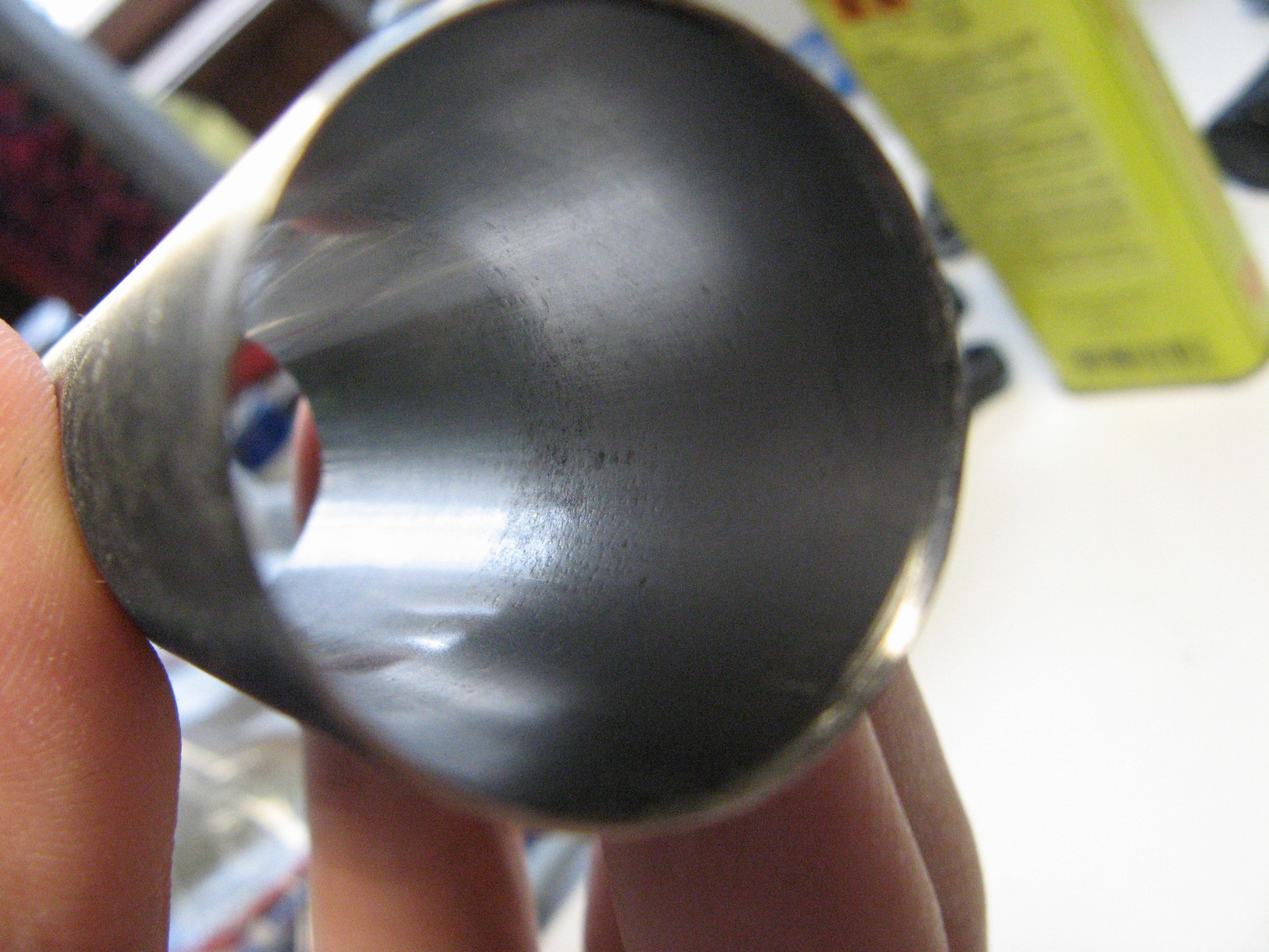

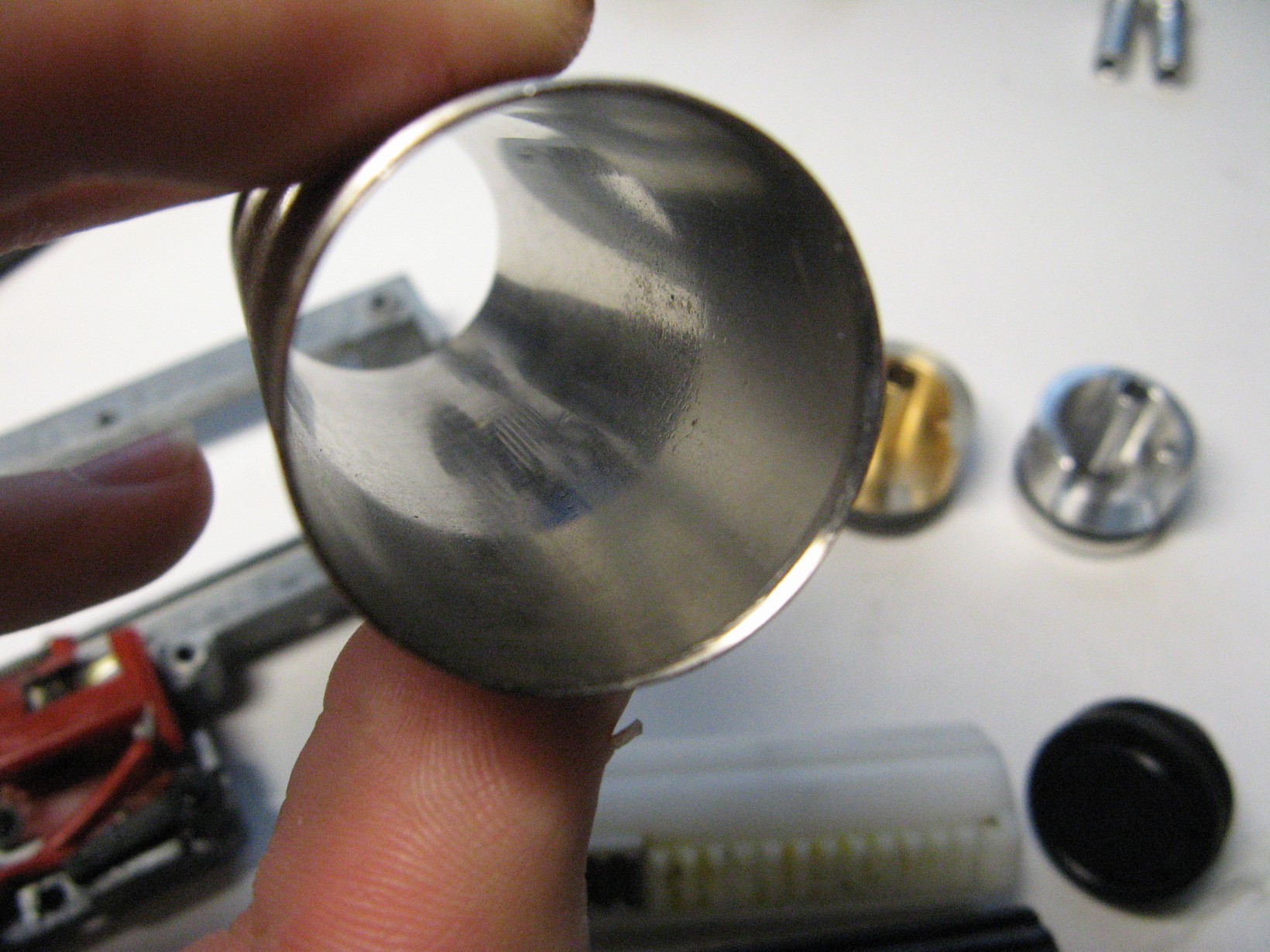

Dnes jsem zbraň otevřel a koukají na mně další překvapení: píst GP má 15 zubů (tři kovové). Válec (plný, bez díry) s hladším vnitřním povrchem než ten od guru.
Takže se ptám: je ten válec v pořádku? Čím mám ten válec čistit? Nebude menší počet zubů na pístu dělat problémy? (asi ne díval jsem se na obrázky jiných pístu a počty jsou buď 15, nebo 14 zubů jen nemám praktické zkušenosti). Je ta tryska v pořádku? A copak GP má v základu NBU vzduchárnu nebo je to jen zvláštní válec bez díry?.

Píst - že na konci chybí zub nevadí. Je to ochrana proti přidušení, respektive, aby se ti při seknutí koule v komoře a suchém výstřelu neservalo ozubení.
Válec - jestli to nejde vyčistit, tak to pošli s "bu bu bu" zpátky, protože tohle už je hummus.

mas m16 s hlavni delky 509mm, tam musi byt valec bez diry, tj. musi tesnot uz od zacatku. takhle spinavou / zkorodovanou trysku jsem od guru jeste nevidel, ale myslim si, ze to na funkcnost nebude mit zadny vliv.
pist je v pohode, valec tezko posoudit, pokud nepujde do hladka, tak vyreklamovat i s tou tryskou.

OK, tak jsem to pročistil (nejdřím technický benzín a pak silikonovej olej) a můžu definytivně říct že není rovný. Takže reklamace.
Ještě jedna otázka válec bez díry je to sasmé co NBU nebo ne, jelikož já jsem to kupoval s tím, že je to NBU.

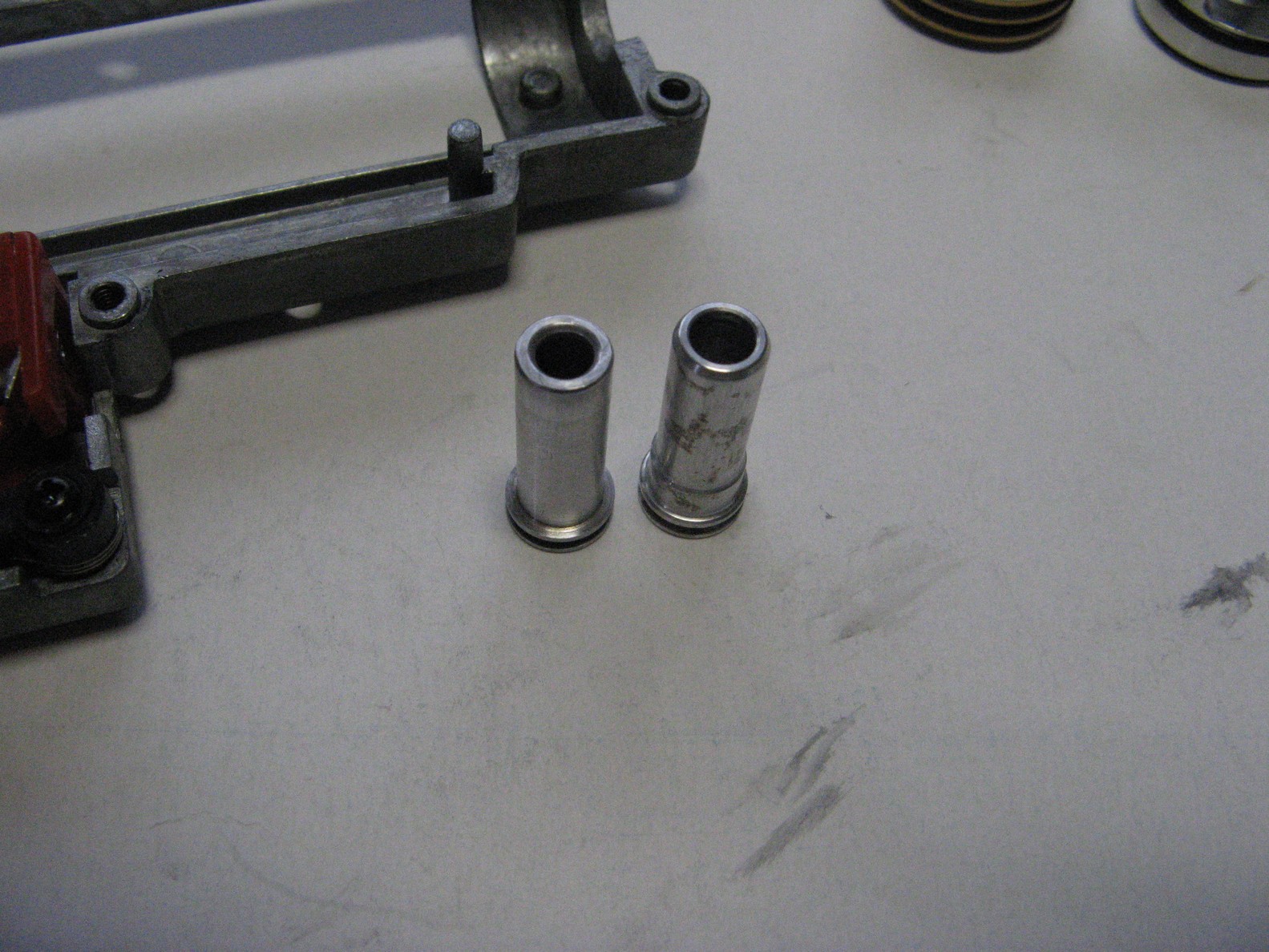

Poznámka: Válec po pročištění.
IMG_7385.JPG [ 397.44 KiB | Zobrazeno 18857 krát ]
Poznámka: Výron na dorazové gumně hlavy válce.
IMG_7380.JPG [ 418.89 KiB | Zobrazeno 18857 krát ]

ja bych byt tebou vyraklamoval komplet celou vzducharnu, protoze bych rekl, ze ti ty dily vybraly pouze ze zmetku. nakoupil jsem uz desitky guru vzducharen a nikdy jsem nedostal co ty mas vyfocene. Vzdy to bylo perfektne vyrobene bez zavad.
guru vzducharna je klasickeho objemu, tj. neni NBU.
valec bez diry je urceny pro hlavne delky 450 - 550mm, NBU ma proti tomu zvetseny objem vzduchu a trochu jiny system tesneni. NBU pro kratsi hlavne ma take diru ve valci. Kazdopadne NBU ma spis vice nevyhod nez vyhod, takze vyreklamuj vzducharnu a dej tam guru.

jen dodám že jsem kupoval asi tak 5 guru trysek a všechny byly takhle znečištěné a všechny jedou vpohodě, je to jen povrchová záležitost.
a pak ještě dodám že tak každá druhá obědnávka byla špatně ( jen 5 ) ale vždy obratem vyřešena :-)
pak ten píst vůbec nevadí že má upilované ty 2 zuby a ten výron na hlavě válce nwvypadá nebezpečně, válec nevím

trysky ,,korodovane,, ci jak to nazvat, chodi stale. Uz asi treti sem koupil a to i nbu trysky. POsila ruzne dily, hlavne ne vsechny ty, co chci a mam objednane. Treba misto nbu tesnicich krouzku na HLAVU pistu, poslal na trysku a podobny sviky. Dostal jsem nejakou bazmekovou hlavu pistu, ufukuje.Je to ta cerna pomka. Koukam, ze uz ani ocelaky a hlinikace nema. Jde to dobre do kopru ( jo a uz mi shoreli dva mosfety)

co se týče trysek, snažili jsme se je odmastit bohužel odmašťovadlo bylo tak agresivní, že povrch lehce zkorodoval, nicméně to nemá absolutní vliv na funkci, pokud to někomu vadí stačí to poslat zpět. už je to ošetřené, tak jsou hliníkový součástky v pohodě.
