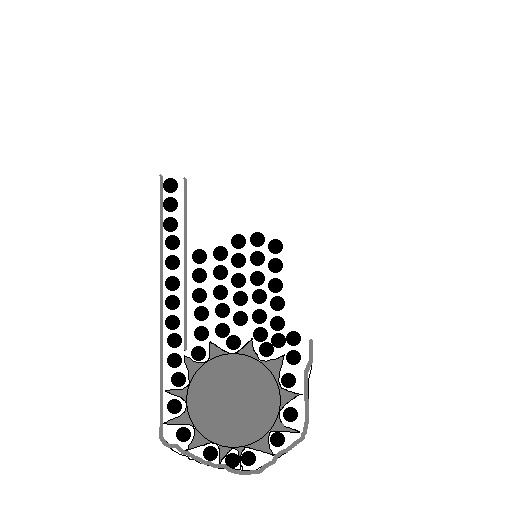

zdravím, doma mám 2 točáky (jeden je krátký od KA, druhý nevím) a když jsem jeden dal do komory tak divně zavrčel a nepodával, do komory jsem dal ten druhý ale ten udělal to samé, po akci (ještě v lese) jsem je vysypal a natočil znovu, ten samý problém u obou, to se opakovalo ještě několikrát a když jsem je zkoušel doma (po hodině) tak zas podávaly bez problémů, nevíte co s nimi je?

Natáčej ty zásobníky zasunutý ve zbrani.

a když je natočím zasunutý ve zbrani a pak dám do sumky tak budou podávat? já je ze zbraně musím vyndat, protože je používám jako tlačáky (vysypu zbytek kuliček z tý "komory" a nechám tam jen ty natočený)

No tak takhle ti samozřejmě nikdy podávat nebudou.

jakto? takhle to dělám už asi měsíc a zatím nebyl problém

Už z principu točáku to takhle fungovat nemůže. Mrkni na obrázek v příloze, tohle je princip točáku, takže vlastně podávací kolečko nemůže vytlačit kule nahoru do šachty, pokud nemá další kule, kterýma by je zespodu cpalo. Proto točák nikdy nepodá všechny kule a proto když ho vyprázdníš a necháš jen v šachtě, tak až prvních pár kulí vyjede nahoru, tak se kolečko protočí naprázdno (to je to vrčení co slyšíš).

aha, dík moc za vysvětlení, dokud úplně nepřejdu na tlačáky tak je budu nechávat plný
