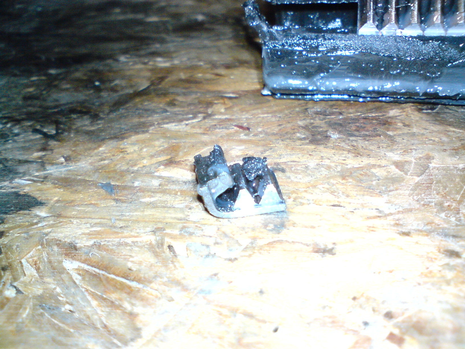

No nevím jak to má udět aby mu pístový kolo zabíralo uprostřed. Já jsem se snažl a nedařilo se. Ale teď problém. Skládám nový mech. Nový skelet, vzduchotechnika, ložiska, kola, píst... Už jsem roztrhl dva tři hřebeny. a to jsem kupoval to nejdražší od Aimtopu a druhý píst mám od guru.fákt jsem na prášky. co stím?

a zkousel jsi jak ti chodi pist v mechu spolu s kolama?

Nový příspěvek Re: G36C a očesaný píst
Jo, chodí to fajny... Ale už jsme přišel na problém. To pístový kolo od AT co mám tak má o 0,7 mm větší průměr a tím prohle ten hřeben, Jak je namáhaný ohybem a nárazy, tak se roztrhne. :(
DSC00461.JPG [ 431 KiB | Zobrazeno 7545 krát ]
