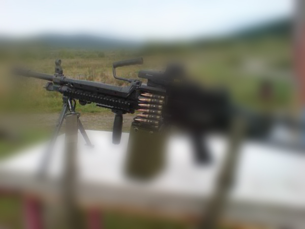

Tak jsem si dneska trochu pohrál a konečně mi přišla malá optika na M249. Co o tom soudíte? Hlavně jsme si trochu pohrál s předpažbím. Ty čínské kopie sleduji už od léta a stále nejsou na skladě. Tak jsem si chvilku doma hrál s nůžkami. Jinak stále v vývoji, tak beru připomínky.
Poznámka: Co si tomto myslíte? Je to zatím v fázi vývoje (zítra jedu pro spodní lištu). Ale když Číňani nechtěj roztáčet CNC a od GP stojí předpažbí víc než mě kdysi stála celá zbraň

Poznámka: Drobek s novou optikou

jak otuto reseni uz me napadlo taky a je to kazdopadne mnohem levnejsi, nicmene je to proste funkční prasarna.me de hlavne o reilu vespod na rucku.
jinak druha fotka - respekt...

Spodní Rail dovezu zítra a ty díry na chlazení co má originál tak tam příjdou až s railem abych věděl detaili a rozměry. Jinak koukal jsme na origoš fotky, co jsme našel, a každý předpažbý je jiný. Nejhezčí co jsme viděl, jsme linkoval v fooru na MK48. Tam jsem dával skutečnou zbraň z Chrudimských výsadkářů. Tohle potom snad taky dopadne dobře.
Nemáte někdo nějaký typ na černění. Zatím je ve hře komaxit matný, Syntetika a nebo nevím
