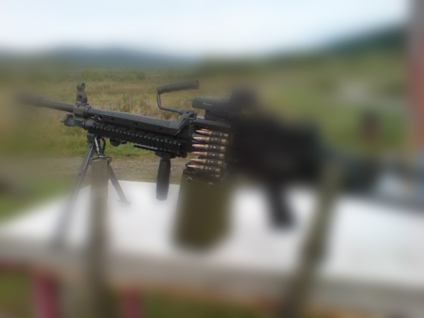

Sháním tento díl. Typ z poslední akce je že byl viděl na ebairsoft.com , ale tam se mi nedaří ho najít. V lese se špatně dává link. Nemáte někdo lepší typ
Poznámka: Reálná zbran
x21 kopie.jpg [ 64.81 KiB | Zobrazeno 31554 krát ]
"Krtek"
21. průzkumná skupina "RAPAX"
***Koupím VRAK AK 74 SU***
18 říj 2010, 08:28
Příspěvek Re: MK48 Stavba
Na té fotce je ostře jen podpažbí a to jen trochu :-D Mají ho např tady http://www.gunnerairsoft.com/catalog/pr ... ts_id=1278
Jne neodpovídá tvarem. Jediná možná cesta je to vyrobit :-D Zavařit tělo, našroubovat weawer lišty.
