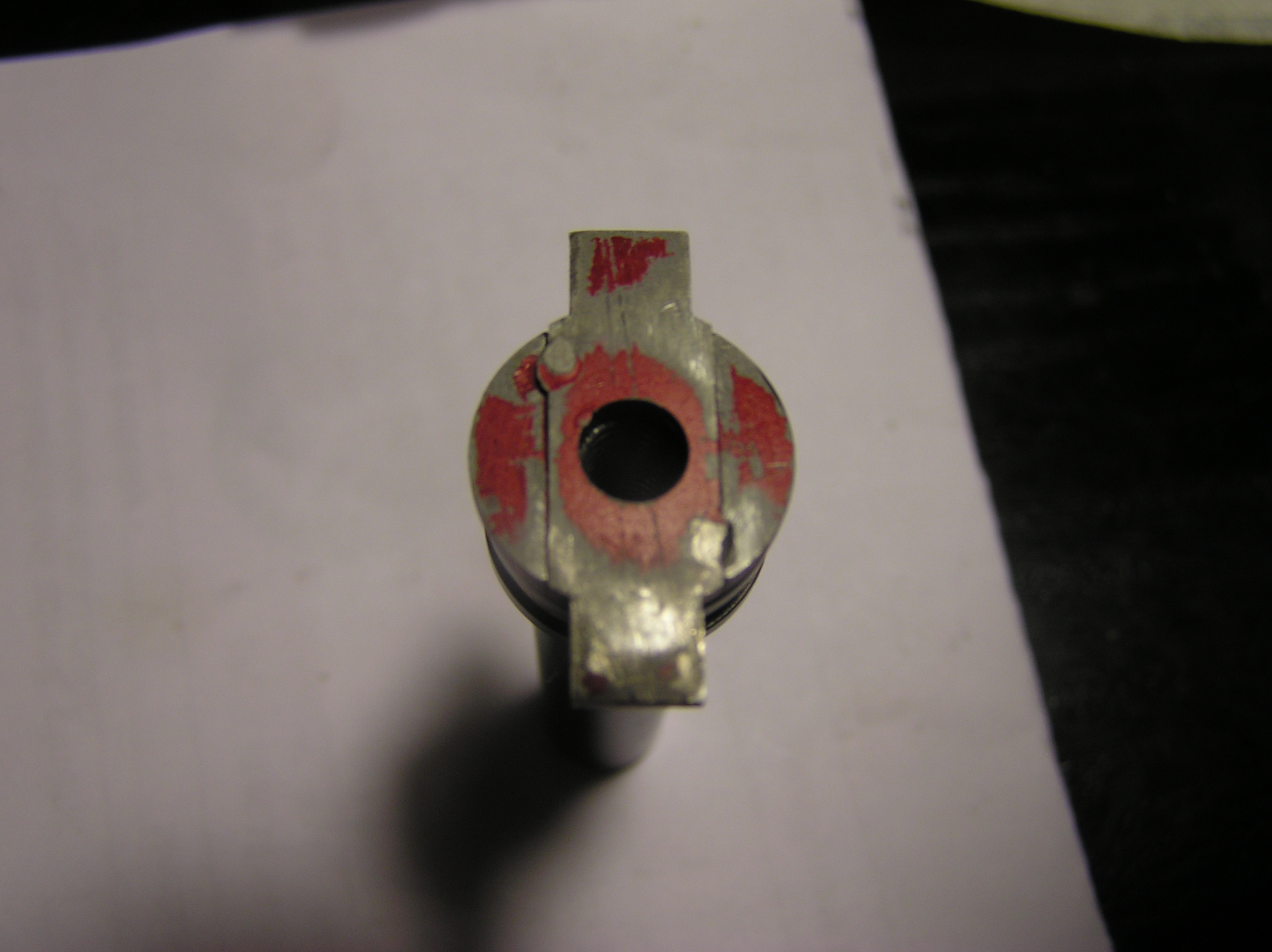

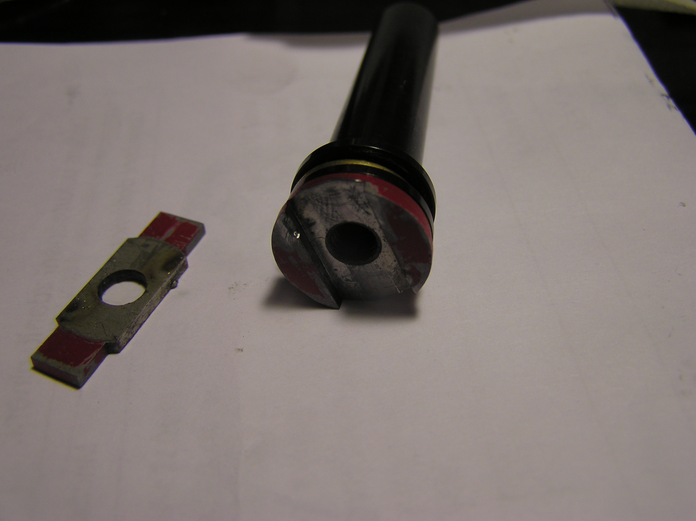

Příspěvek Re: CM.049SD6 soupis dílů
GURU trn nedoporucuju , tady mam jeden co odesel asi po pulroku provozu, nerikam ze by jeste nefungoval, ale jeho montaz byla nad moje sily, myslim ze jeho zasadni problem je, ze neni z jednoho kusu. Co sem se koukal do novyho SRC tak tam byl trn paradni, osobne mam od CA, nebo GD , uz je to dlouho , nepamatuju se :) , a ten je taky fajnovej.
edit - je to verze 3, ne 2 , ale myslim ze oba vyrobni proces je stejnej
P1010137.JPG [ 921.6 KiB | Zobrazeno 10538 krát ]
P1010136.JPG [ 827.43 KiB | Zobrazeno 10538 krát ]

- Na trn se podívej, pokud je kovovej s ložiskem, můžeš ho nechat, jinak vyměnit.
