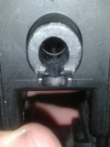

Zdarec potřeboval bych vyřešit tuhle situaci :(
Jedna se o G-36 a do ni jsem dal novou pro-win komoru a výsledek je tento http://leteckaposta.cz/849423314
Nevite nekdo jak to vyresit ???
-Military-
11 pro 2010, 23:55
Nový příspěvek Re: G-36 hop-up Pro-win komora
Duke1 píše:
Z tohoto obrázku neni moc poznat o jakou závadu se jedná. Zkus přidat další foto
12 pro 2010, 09:18
1) komora neni narazena az k mechu, asi tam neco brani (ze by ten vystupek na zacatku mechu se sroubkem?)
2) vyzkousej, jak ti tryska jezdi v komore, jestli tomu vadi vystupek na konci trysky ci ne
12 pro 2010, 10:14
Příspěvky: 416
Jeff píše:
jj bude to v tom ,takze by melo stacit zbrousit ten vystupek u mechanboxu ????
A tryska normalne jezdi jenze nedosahne az ke kulicce.
+ Jste jedna vec , kterou jsem si neuvedim ta pruzina(u hop komory) je skrcena coz jiste nema byt pri instalaci hop up .

ono stačí když z něj vyšroubuješ ten šroubuk že :D
jestli už ho máš venku tak to spiluj
jj za chvili se na to vrhnu , asi bude stacit obycejnej pilnik na kov ze ?? :D
-Military-
12 pro 2010, 13:11
mechabox nepiluj, staci akorad vysroubovat sroubek, v komore je pak misto pro vsunuti toho predku. pak muzes mechabox pevne spojit s komorou pomoci delsiho sroubku, kdyz upravit telo zbrane

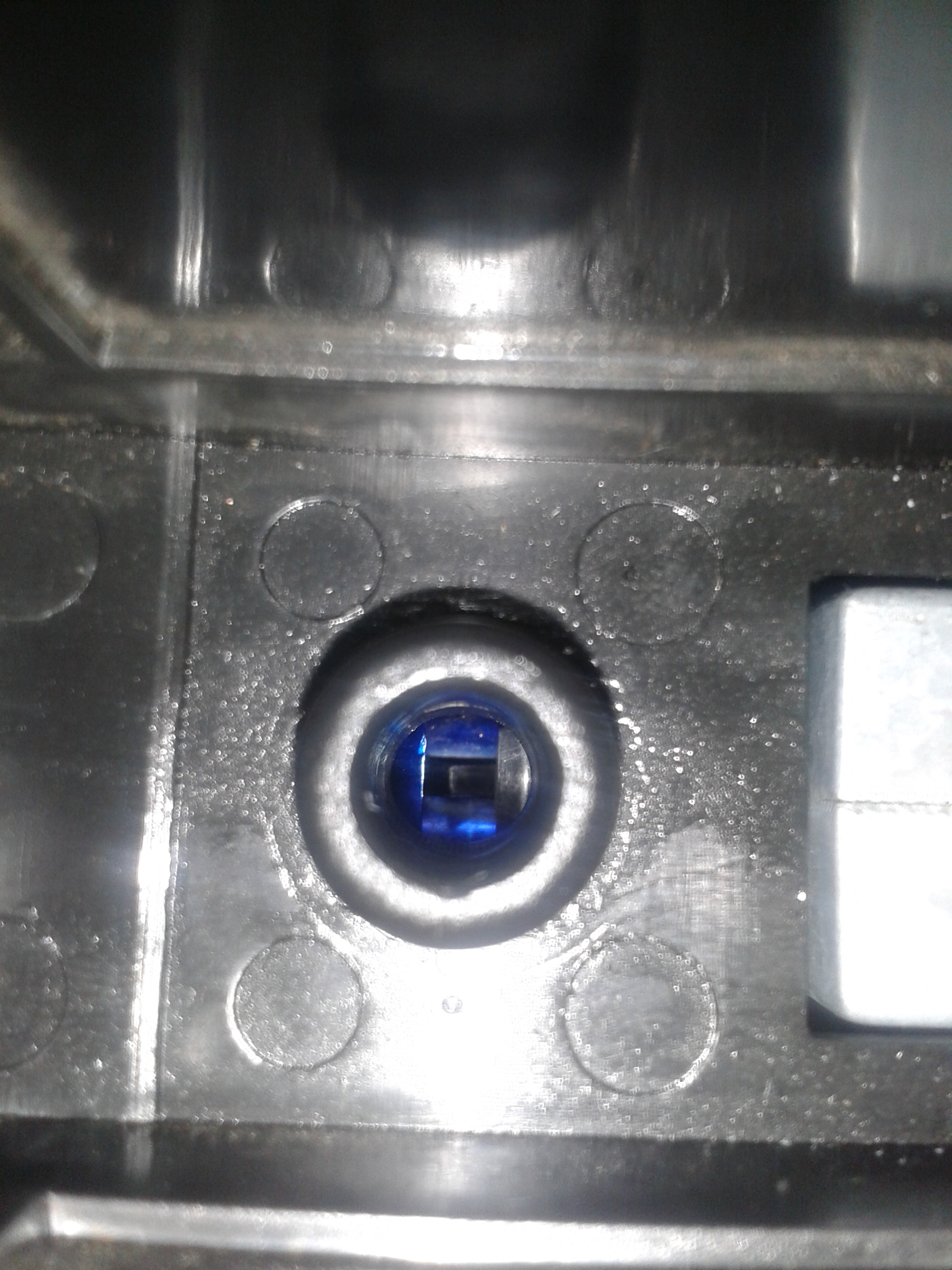

momentálně s touto komorou řeším problém s podáváním a nesouvisí to s tryskou.
Problém je se samotnou přístupností kuliček ze zásobníkové šachty.
Kuličky se zastavují o vyčnívající kousek části komory s rádiusem.
Na fotce je to ta svislá čára nalevo v šachtě.
Kuličky propadnou před trysku, když zásobníkovou šachtu posunu asi o milimetr směrem k mecháči, jenže to jsou pak díry pro čep vyosené.
Otázka zní, je rádius na komoře k něčemu užitečný a nebude vadit, když kousek z něj ubrousím? Případně, napadá Vás i nějaké jiné řešení?
EDIT: Komora je přišroubovaná k mecháči, takže ji nemůžu vypodložit.
Díky za pomoc.

Klidně brus, pokud to průchodu kulí pomůže- nečekám, že by broušení zasáhlo vyloženě do prostoru gumy kde by to zhoršilo těsnost (radši si to ověř). Jakou máš značku zbraně? Možná by stačila jen jiná šachta nebo upravit původní. To je rozhodně lepší možnost než "znehodnocovat" komoru.

Díky za radu. Značka je JG. Ten problém s komorou nastal, když jsem původní prasklý mech vyměnil za Cymu. Možná, že je delší vepředu a proto je i komora posunutá.
Kouknu na komoru, jestli ubroušení nebude vadit hop gumě. Když ne, kousek ubrousím.

Tak jsem nakonec lehounce zbrousil vyústění pro kuličky v zásobníkové šachtě. Komoru jsem brousit nemohl, zasáhl bych do hop gumy.
Stačilo necelý milimetr a kuličky v pohodě propadnou před trysku, takže problém vyřešen :).
