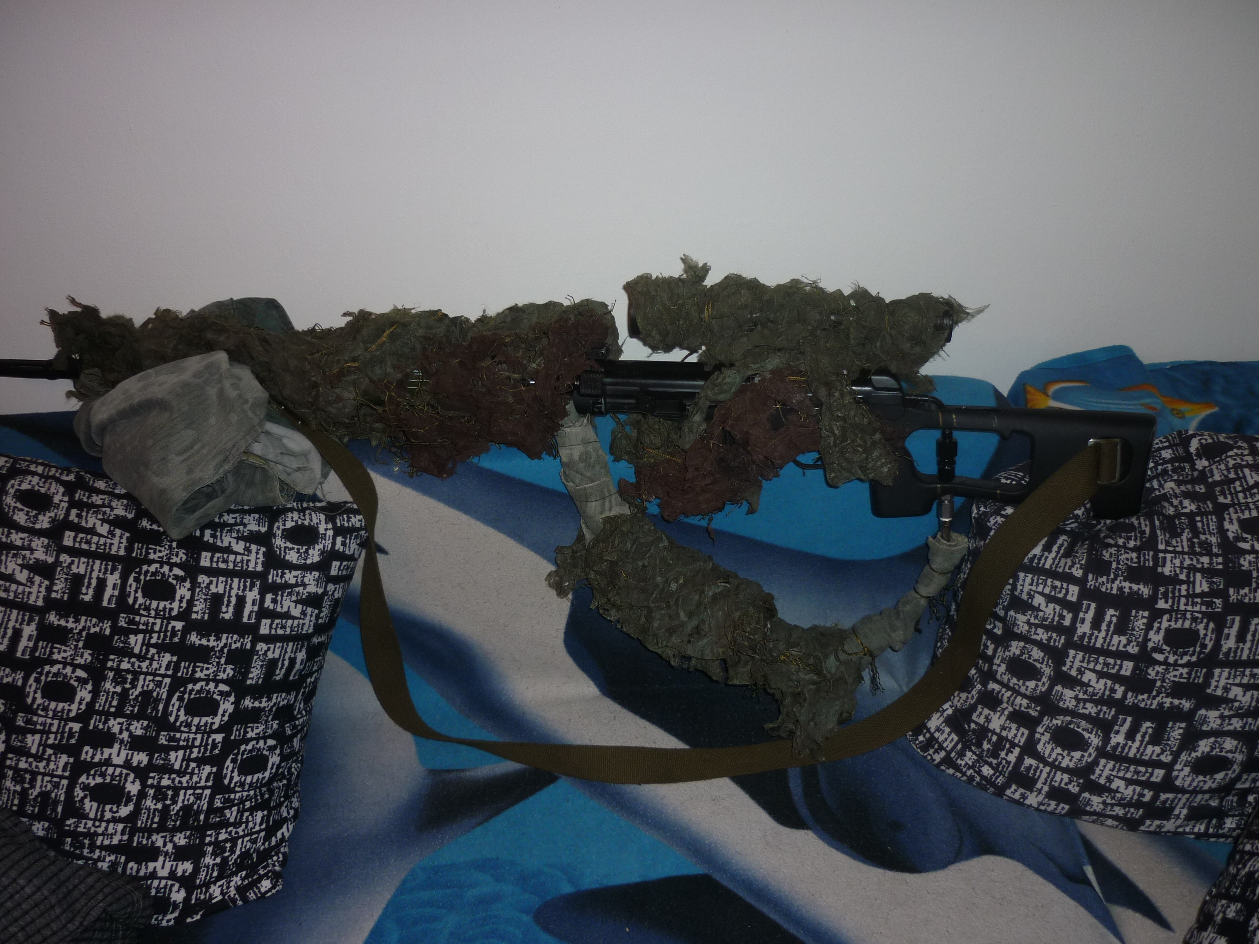

Nový příspěvek Re: SVD předělaní kitu CO2
Rychlo kamufláž
P1090437.JPG [ 1.88 MiB | Zobrazeno 27067 krát ]
P1090435.JPG [ 2.31 MiB | Zobrazeno 27067 krát ]
