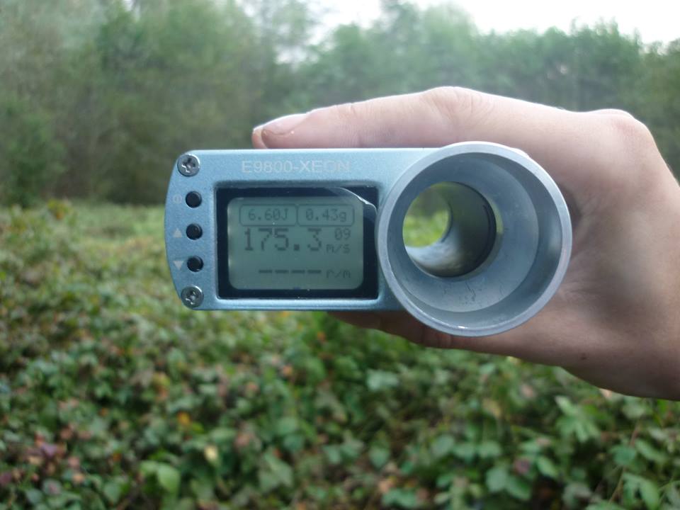

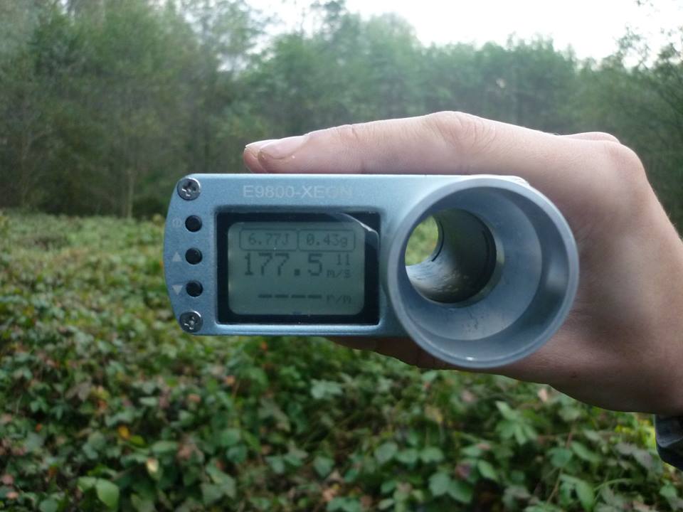

Rozborka, kompletace, první testy. Bude ještě hodně ladění jak na venek a vnitřek  Cenu jsem zatím nekalkuloval ale plno peněz padlo na věci které na konec nebyli potřeba a nebo neobstáli nebo se zničili při testu. Tak nepříjemné poškození madbull hlavně 6,03 jsme museli dát zpět netěsnou základní hlaveň 6,07+- S MB naměřeno 185+- 4m/s 0,43 guma základ nějak moc netěsněno. Součastnost v základní hlavni je AT gumička red, ale budou se zkoušet i jiné typy než se najde ta pravá například PDI. Gumička bez použití teflonu je možné ze někde bude pofukovat. I tak výsledky jsou přijatelné +- 3m/s. bohužel měřeno jen s gramáží 0,43 Dnes ještě dám jednu fotku udělám na zbraň nějakou kamufláž zítra ji čeká test v akci, i tak jí ještě čekají úpravy

jakej do toho poustis tlak? jinak myslim velice pekny ... us docela vrazedny =)

Teď jsem mezi 800 až 850 psi.

upraveny co2 kit predelan na vzduch a pri 800-850psi mam ustovou rychlost s BB 0,45 pres 200ms coz je nebezpecne moc snizil jsem to na 186ms vlozenim jedne podlozky do posledni komurky a priznam se ze by se mi hodily tezsi BB pro vetsi presnost na vetsi vzdalenosti,protoze na ty mensi je to docela zabijak
