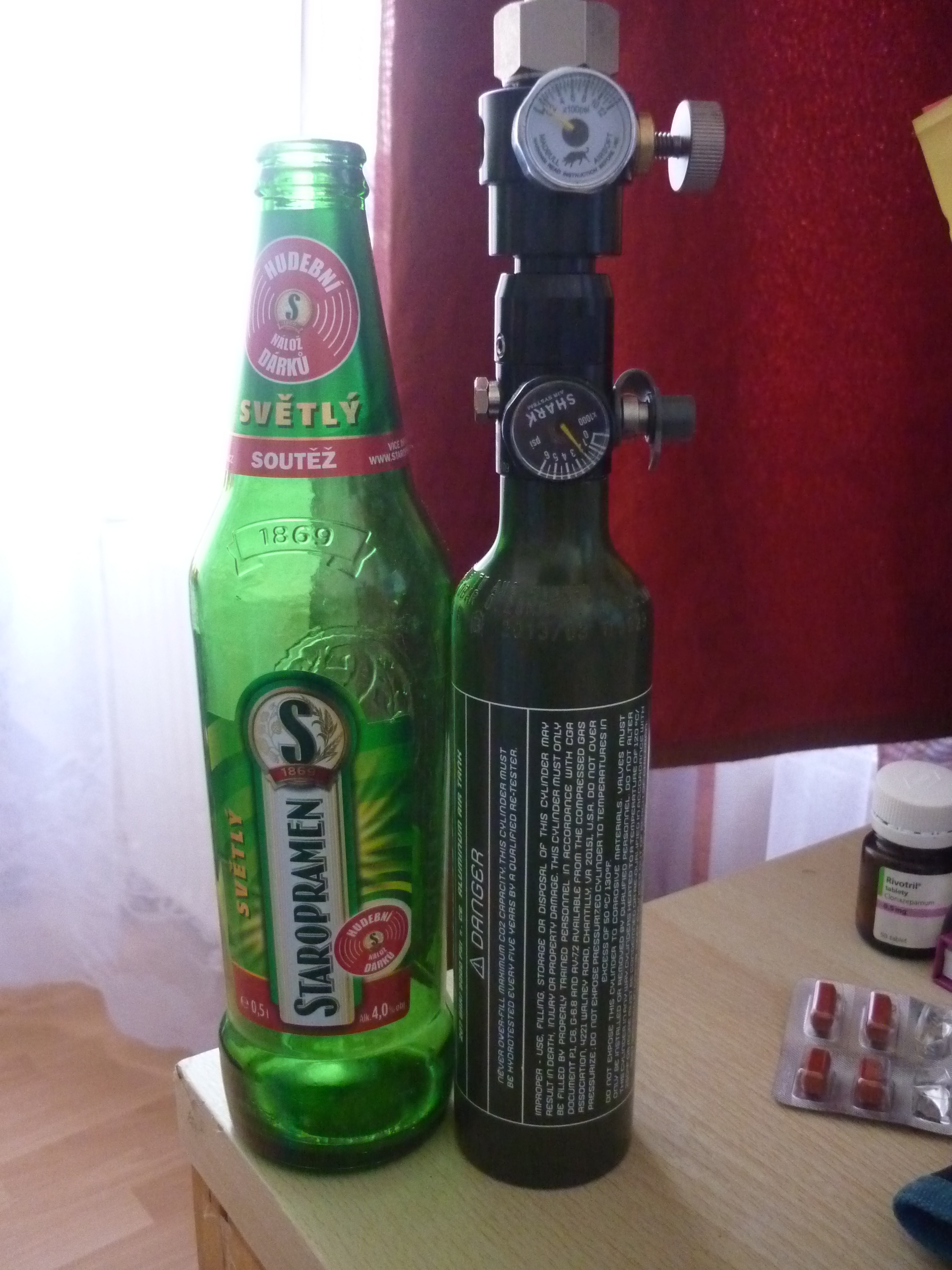

Tak poslední skládačka doma :) teď je na řadě nástrojařina :)
P1090250.JPG [ 1.51 MiB | Zobrazeno 30571 krát ]

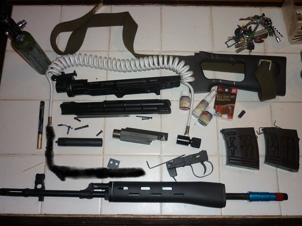

Tak už jen ohyb spoj správnou hadičku. A jde se testovat. :P
P1090407.JPG [ 2.34 MiB | Zobrazeno 30124 krát ]

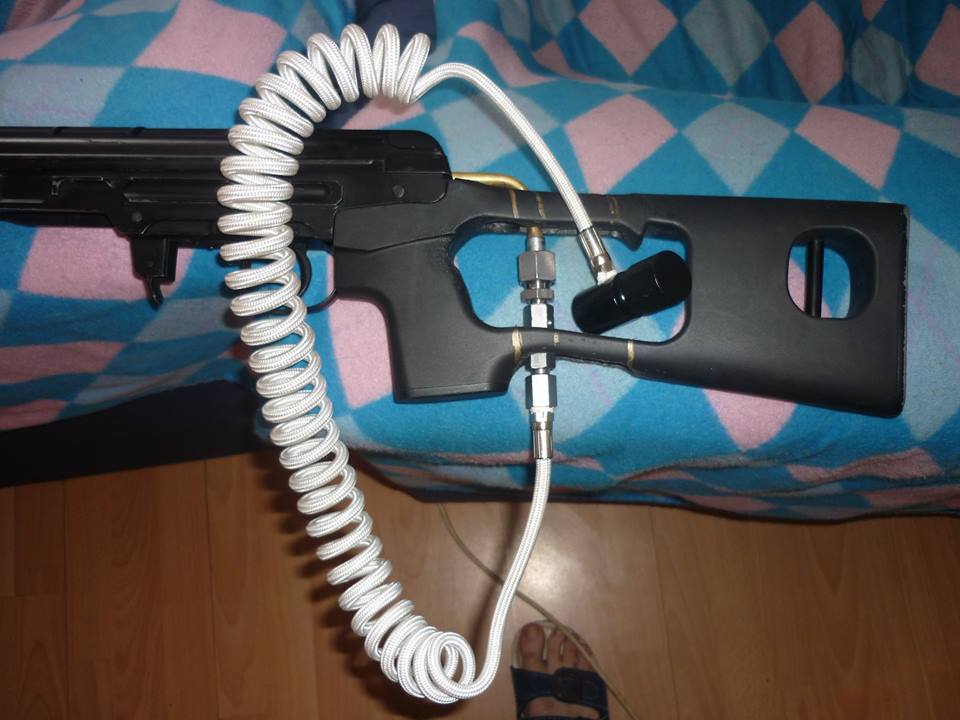

Rozborka, kompletace, první testy. Bude ještě hodně ladění jak na venek a vnitřek :) Cenu jsem zatím nekalkuloval ale plno peněz padlo na věci které na konec nebyli potřeba a nebo neobstáli nebo se zničili při testu.
Tak nepříjemné poškození madbull hlavně 6,03 jsme museli dát zpět netěsnou základní hlaveň 6,07+- S MB naměřeno 185+- 4m/s 0,43 guma základ nějak moc netěsněno. Součastnost v základní hlavni je AT gumička red, ale budou se zkoušet i jiné typy než se najde ta pravá například PDI. Gumička bez použití teflonu je možné ze někde bude pofukovat. I tak výsledky jsou přijatelné +- 3m/s. bohužel měřeno jen s gramáží 0,43
Dnes ještě dám jednu fotku udělám na zbraň nějakou kamufláž zítra ji čeká test v akci, i tak jí ještě čekají úpravy :)

jakej do toho poustis tlak? jinak myslim velice pekny ... us docela vrazedny =)

Příspěvek Re: SVD předělaní kitu CO2
Teď jsem mezi 800 až 850 psi.
