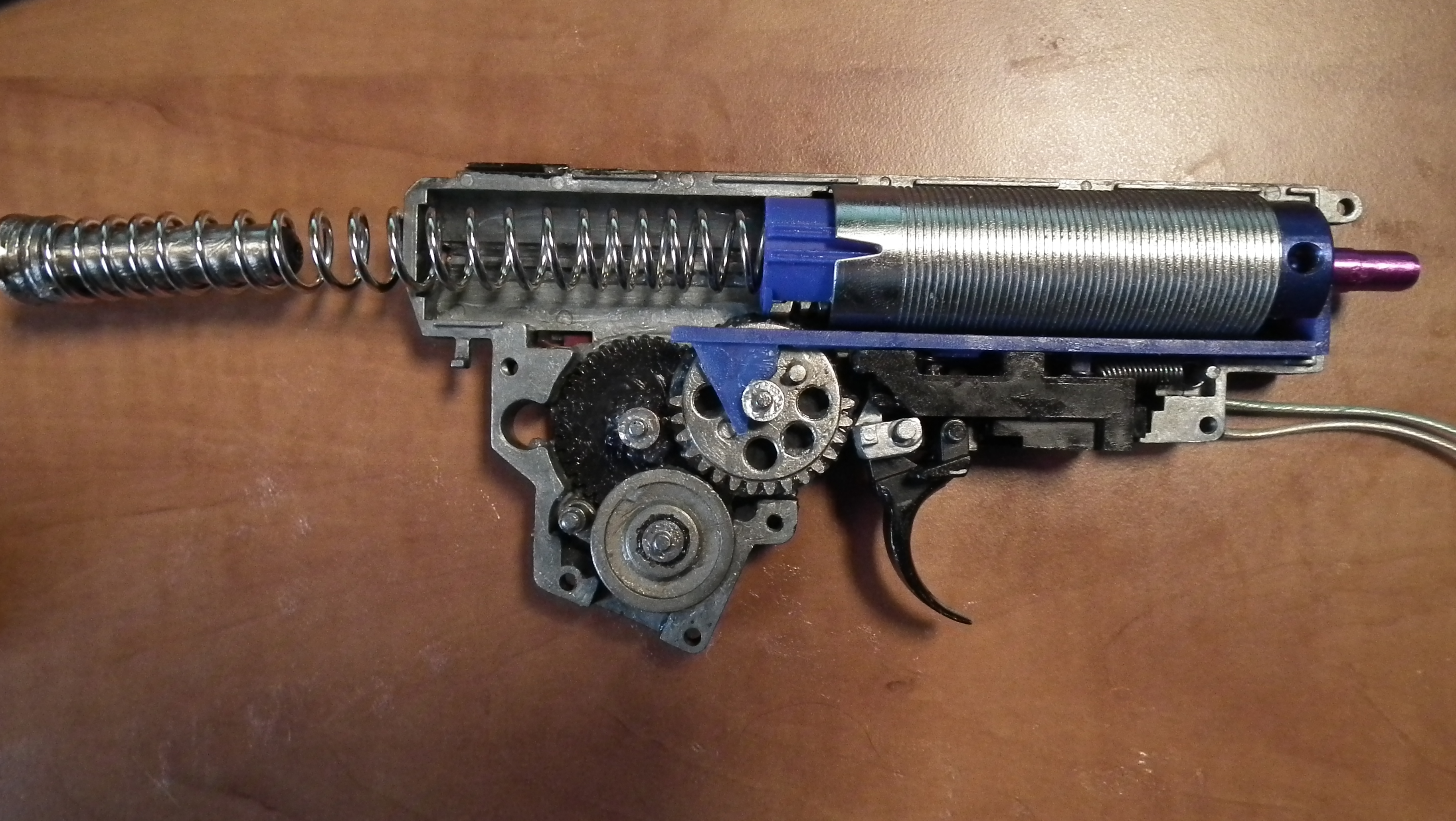

Mansuet, diky ze si to upresnil, a presne ako si pisal a ako som aj ja poznamenal, urcite to otvorim... Zatial nemam doma motor a lipku ale az pride a pojdem to finalne zlozit urcite to kuknem... :D
Poznámka: Asi takto nejak by to malo byt ak sa nemylim.. no proste to hustejsie vinutie smerom na trn a to redsie do piestu

No hele, zdá se mi že na té fotce to máš obráceně...
Radši vyfoť celou pružinu.

Nový příspěvek Re: Pružiny
Tu je to videt asi najlepsie:
Mimochodom nemas predstavu aku kadenicu to bude mat s lipolku 11,1 a prevodom kol 32:1 (pruzina M170, motor vysokozatazak SHS kratky)

Tím koncem který je v pravo to nasadíš na trn.
Kadence se dá jen velmi těžce odhadnout. Až to složíš a zprovozníš tak uvidíš.

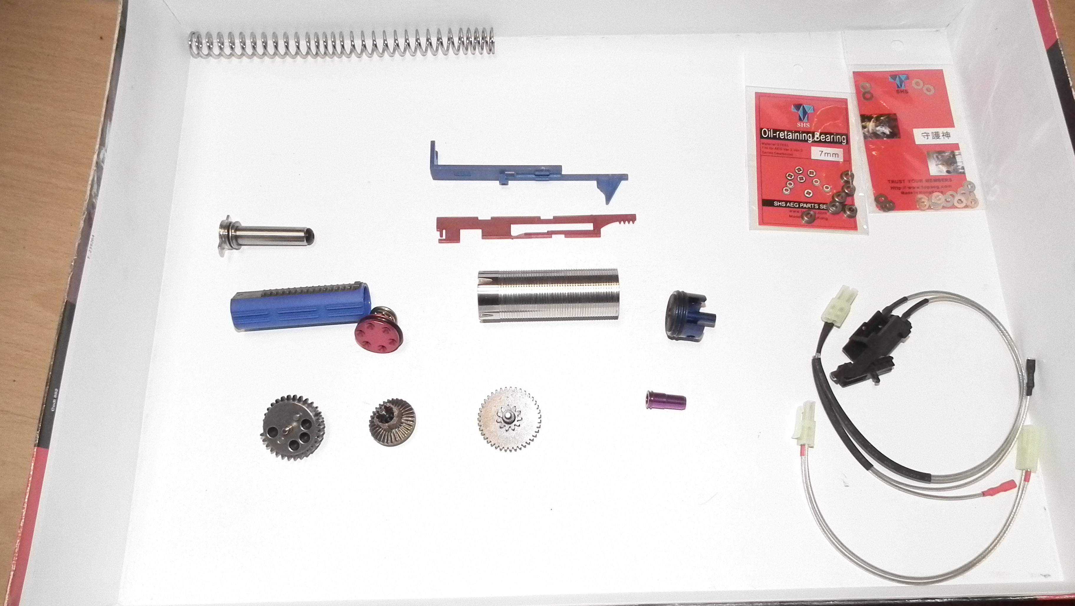

Hosi tak aby som vas uviedol na pravu mieru, Hlavne pre teba Jeff
Objednaval som len vnutorne casti mechacu lebo som nemal dost prachov na kupu vsetkeho naraz... nekupil som motor, lipolku, nabijacku, mosfet atd, len vnutorne casti mechu aby som ho vedel zlozit.
Kabelaz ktora tam je tu som kupil len kvoli tomu ze povodne pliesky na spusti boli znacne opotrebovane (predrane a opalene). Teraz som nahadzoval objednavku na motor lipku, a hlavne mosfet... Asi zajtra si idem pre to, az bude doma mosfet celu kabelaz vymenim a bude tam T-Dean konektor ci jak sa to vola.
Jo a chcem este poznamenat ze ta kabelaz je myslim shs z airsoftguns.cz a vazne z nej asi pouzijem len tie pliesky lebo to som este nezazil ale tie cierne plastove casti.. ked ich nejaky borec vyrabal/skladal tak tie 2 male plastove casti co drzia pliesky megra pritiahol a tie plasty kompletne rozlamal... OMG
