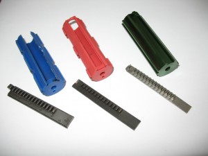

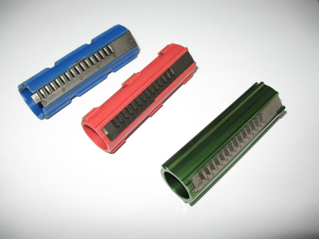

Mám to postavený, jako odstřelovačku, AUG předělanej na jednotlivky s nožkama, optikou, delší těžkou vnější hlavní, s 250mm tlumičem atd...
Stavim si to pro radost a taky z hecu, ptž se dost říká, že takovou pružinu už je těžký ukočírovat, co se týče hardwaru :D ....prostě mě zajímalo, jestli to dokážu a chci z toho dostat maximum. Na blízo mám jiný kvéry.
mecháč vyfocenej tady viewtopic.php?f=115&t=7533&hilit=m160&start=30
Píst mi prasknul po rozšrobování levnýho trnu pružiny(BigDragon), tak jsem teď koupil JBU dural s ocelovym polovičnim hřebenem

Vzhledem k tomu, že to mám na jednotlivky, tak SHS docela držel, prasknul až po tom, co se mi rozšrouboval trn, vzpříčil se v pružině a nedovolil pístu se úplně natáhnout, takže ho kola a motor roztrhli.
Teď jsem pořídil píst JBU z bohemiaairsoftu, za 440,- sice má 27g, ale tím, že je to dural, tak má velikej potenciál pro odlehčení, překreslim ho do PC a udělám na něm fyzikální analýzu, která ukáže, který místa jsou nejmíň namáhaný a tudíž se můžou odfrézovat.
Jinak kola GD Infinite si nemůžu vynachválit, s tím převodem a silnym motorem maj obrovskou sílu a malou spotřebu, M130(152m/s) jsem tahal přes 20A pojistku. klidně 3000 výstřelů na 1500mAh lipolku
Měřil sis na tý M170 úsťovku? ...ještě mi nikdo nenapsal, kolik se z toho dá dostat :(
