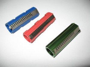

rathy: Jakej jsi nakonec použil poloviční píst?? ... taky jsem tohle před časem řešil a sešlo z toho právě kvůli pístu na 170tku. SHSko to nevydržel, tak jsem GD ITU kola hodil do šuplíku a použil klasiku plné ozubení a slabší brko...Díky za odpověd.

Vzhledem k tomu, že to mám na jednotlivky, tak SHS docela držel, prasknul až po tom, co se mi rozšrouboval trn, vzpříčil se v pružině a nedovolil pístu se úplně natáhnout, takže ho kola a motor roztrhli. Teď jsem pořídil píst JBU z bohemiaairsoftu, za 440,- sice má 27g, ale tím, že je to dural, tak má velikej potenciál pro odlehčení, překreslim ho do PC a udělám na něm fyzikální analýzu, která ukáže, který místa jsou nejmíň namáhaný a tudíž se můžou odfrézovat. Jinak kola GD Infinite si nemůžu vynachválit, s tím převodem a silnym motorem maj obrovskou sílu a malou spotřebu, M130(152m/s) jsem tahal přes 20A pojistku. klidně 3000 výstřelů na 1500mAh lipolku Měřil sis na tý M170 úsťovku? ...ještě mi nikdo nenapsal, kolik se z toho dá dostat

Jak to tak čtu, tak můžu bejt rád, že jsem z toho dostal 177m/s, ale čím dál víc si začínám myslet, že je to vzduchotechnikou, Jeff píše, že na systema NBU z toho dostal 190m/s a s SHS jen 155m/s....Cotulosh píše, že na komplet SHS 150m/s. Fakt si myslem, že je to tvarem hlavy válce a hlavy pístu. SHS vzduch jsem v ruce nikdy neměl, ale co koukám na fotky, tak je to povětšinou polochá hlava atd. Naproti tomu Systema(Guarder) má tvar hlavy válce "exponenciálního" trychtýře a patřičně tvarovanou hlavu pístu. V hlavě válce není žádná ostrá hrana. Je to jako v karburátoru závodního auta, když chcete maximální výkon, tak tam nemůžou bejt žádný hrany....při nízký rychlosti proudění to nemá takovej vliv, jako při vysoký(M170). Takže i když vzduchotechnika těsní nejlíp, jak může, tak jou na hranách, přes který proudí vzduch víry způsobujcí výslednej mizernej výkon(za každou hranou, přes kterou proudí vduch se dělá vzdušnej vír zmenšující průřez, kudy vzduch proudí) Jen by mě zajímalo, jak je na tom vzduch Guru, co jsem koukal a fotky, tak hlava válce má normálně prochou dorazovou gumu, takže bych si typnul, že na M170 se taky moc vysoko dostat nedá. Schválně zkusím na tu moji zpátky NBU Guarder a uvidím. Jinak mám tady na stole SP170 od guarderu, a když jsem ji vybalil jako novou, tak skoro něšla zmáčknou a teď, po cca 1000 výstřelkech se dá rukama relativně lehce zamáčnkout trn až do pístu, tak nevím
