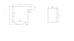

Změřil jsem ti ten kovový přítlak, bude ale docela náročné ho vyrobit. Rozměry jsou v mm. Možná by bylo lepší koupit komoru od SHS. Je sice plastová, ale stoji jen 190 Kč. A použít z ní přítlak. Jediný rozdíl je , že SHS má v přítlaku prohlubeň na přítlačný váleček a SRC má již váleček ve tvaru písmene H jako součást celého přítlaku.

Za ty rozměry ti děkuju, nicméně jak to vidím, tak vyrobit bude asi opravdu problém...Doma mám CA i ProWin komoru, bohužel obojí používají klasický přitlačný váleček...Takže buď koupím jak říkáš SHSku, nebo holt to SRC ... Ksakru, to jsem si dal...
