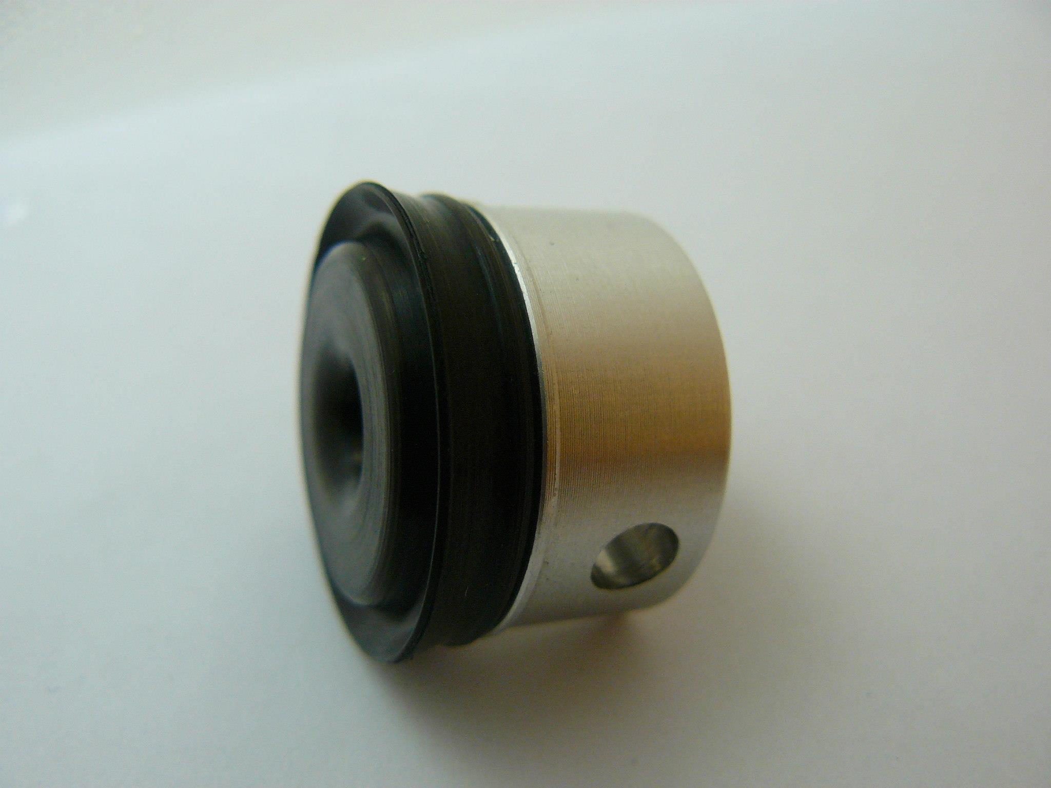

Nový příspěvek Re: Jak aktuálně poskládat vzduch?
Aky valec si dobre sadne na tuto hlavu? http://eshop.airsoftparts.cz/Set-vzduch ... hotechniky
hlava v.png [ 3.7 MiB | Zobrazeno 29060 krát ]
Ak 74 D-boys RK-05 - sanded to steel, short barrel, AirsoftParts + AirsoftPro 130 spring + Pro Win Hop UP + Guarder black rubber + Jefftron Extreme processor unit - Basic + hight torque SRC motor
18 úno 2013, 19:00
Jakýkoli.
